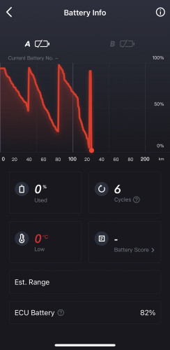

Das erste mal habe ich im Roller geladen. Da habe ich aber auch nicht kontrolliert. Am Ende waren beide auf jeden Fall voll.
Lasse den Splitter jetzt mal angesteckt. Aktuell lädt definitiv nur einer - der Leerere.
Was mich auch wunderte: Eigentlich sollte der Roller doch durch die 12V am Leben bleiben oder? Denn heute morgen als ich die Akkus entnommen habe hat er auch nicht mehr auf die Fernbedienung reagiert. Ebenso ist seit gestern der Roller nicht mehr zu orten.
Stecke später mal die Akkus rein...gucken was dann passiert^^

Apropos, lade mal den Akku der nicht laden will einzeln auf. So hat das ein Bekannter Händler gemacht.
Der Roller sollte eigentlich noch sehr lange online bleiben.
Ich denke deine 12V Batterie hat ein Problem.

Nur vom Hörensagen vom Händler. Der Roller wurde teilweise mit sehr leeren 12V Batterien geladen. Also wäre nicht unbedingt abwägig, die 12V Batterie mal zu laden. Muß also nicht defekt sein.
Und der Clou wie wird die 12V Batterie geladen? Wenn man das Ladegerät am Roller anschließt... mein Roller war in 3 Jahren 3x an der Steckdose... Einmal beim Händler. Einmal zum Testen beim Bekannten und letztens um mal eine Ladesäule zu testen.
Das Ladegerät hat extra einen 12 Volt Pol wenn ich das richtig gesehen hatte. Daher... einfach mal den Roller an die Steckdose packen.
Bei mir würde die 12V Batterie also auch nie geladen werden.

ich habe ähnliche Probleme mit unserem NIU zum Anlass genommen mich hier zu registrieren.
Wir sind für 10 Tage in Urlaub und haben den Roller mit rund 70% im Keller bei 16-17 Grad abgestellt. Von einem Tag auf den anderen hat die App einen leeren Akku angezeigt. Nach Rückkehr ging nichts mehr und nur mit eingestecktem Ladegerät ging er an und hat den Fehlercode 130 angezeigt. Roller steht aktuell beim Händler und mal schauen was dabei rauskommt. Jedenfalls muss der Roller nicht bewegt werden. Die Frage die ich mir aber als Laie stelle: was kann im Stillstand den Akku leer saugen? Oder sind die Akkus nicht leer und der Fehler liegt wo anders?
Vertrauen in den Roller hat insbesondere meine bessere Hälfte verloren und überlegt sich aktuell ob es das richtige Pendlerfahrzeug für sie ist. Sehr schade.
Wie bringt ihr eure Roller zum Händler? Werden sie abgeholt und wenn ja, ist der Händler kulant oder verlangt Transportkosten?
Bin mal gespannt wie lang es dauert… seit 2 Tagen nichts gehört.
Grüße
Patrick

Oh, das ist aber blöd, ich habe gar keine Möglichkeit den Roller an die Steckdose anzuschließen.
Ich dachte diese Batterie würde beim fahren geladen...
Gibt es denn in der App oder dem Display wenigstens einen Hinweis wenn diese Batterie leer wird?
btw. Beim Video der Scooterhelden über diesen Roller wird irgendwann erzählt, dass sie schon mehrere dieser Batterien getauscht haben und zwar direkt nach der Lieferung.
