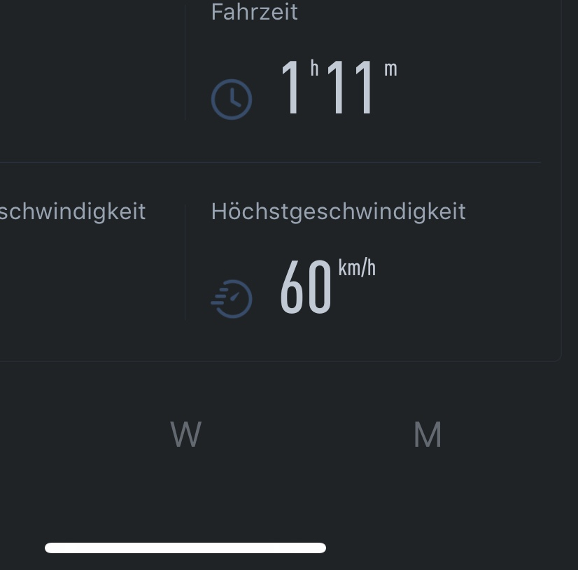

Lasst das doch einfach mit dem Magnet entfernen. Wenn ihr auf einem Berg seid und es bergab geht, einfach den Gasgriff ab 51 km/h loslassen. Funktioniert bei meinem N- Pro einwandfrei trotz Magnet.
Das sieht dann bergab so aus: Rekuperieren ist in dem Zusammenhang vielleicht das falsche Wort. Eher, dass der Controller gegen die höhere Geschwindigkeit arbeitet und deshalb eine Bremswirkung eintritt.
Ohne Gasgriff rollt der einfach durch das Eigengewicht wie ein Automatik- PKW auf „N“. Ich würde das dann wie bei neuen PKW als „segeln“ bezeichnen.
- Beiträge: 23
- Registriert: Do 21. Mär 2019, 22:09
- Roller: Niu N1S schwarz
- PLZ: 10117
- Wohnort: Berlin
Re: FOC55.BIN
Hui, dafür muss es aber bestimmt auch ordentlich hügelig sein, oder?#3D hat geschrieben: ↑Di 2. Jul 2019, 10:22Lasst das doch einfach mit dem Magnet entfernen. Wenn ihr auf einem Berg seid und es bergab geht, einfach den Gasgriff ab 51 km/h loslassen. Funktioniert bei meinem N- Pro einwandfrei trotz Magnet.
Das sieht dann bergab so aus:7876DD1A-2B59-4561-B058-83E49CE4DA0C.jpeg
Nicht schlecht
