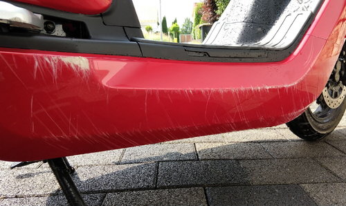

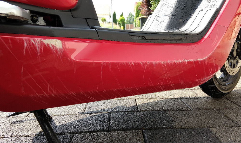

So sah der Roller vor der Reparatur aus. Am Bremsgriff fehlte auch minimal schwarze Farbe, da war meine Tochte schon mit schwarzem Edding dran
Jetzt repariert sieht er wieder aus wie neu. Man sieht keinen Farbunterschied. Das einzige womit ich gekämpft habe, ist die hintere Höhe der Batterieklappe, die scheint jetzt tiefer zu schließen und ich weiß nicht warum. Das Schloß der Batterieklappe hatte ich versehentlich gelöst, eigentlich aber auch wieder festgezogen.

Ich weck den Thread hier noch mal... Leider ist mir das Teil direkt auch am ersten Tag vor die Füße gefallen und hat vorne nun kleine Abschürfungen. Nix wildes, ich konnte mich gerade noch drunter werfen, um schlimmeres zu verhindern
Gibt es denn mittlerweile Lackstifte o.ä. für rot Bj. 2019? Ansonsten müsste doch eigentlich jede Werkstatt, die Lackreparaturen anbietet, entsprechend ausbessern können, oder? Hat das schonmal jemand machen lassen?
