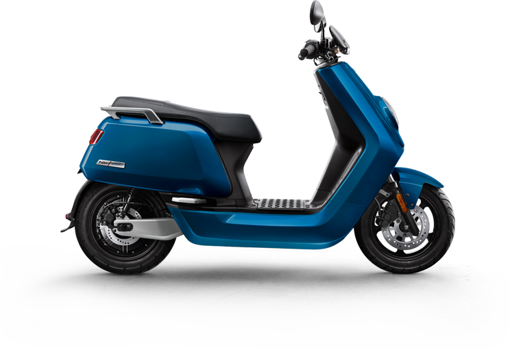

Ach e-Bay-Nutzer! Du hast wohl mal wieder einen Schalk im Nacken - eine richtige rheinische Frohnatur, ganz meine Kragenweite! Wir sollten uns bei Gelegenheit mal auf ein Kölsch (oder so, PLZ 5xxx0 könnte auch im Alt-Einzugsbereich liegen) treffen, wenn mein Jupiter angemeldet ist, sollte das leicht realsierbar sein. Mir ist schon klar, das RockyBaby kein Wasser im NIU Batteriefach hat, es gab aber Berichte im Forum von Wasser im Batteriefach und wahrscheinlich hat er deswegen noch folgendes Geschrieben, worauf ich geantwortet habe:
. Man muß ja der NIU Linie irgendwie treu bleiben. Dann sollte man NIU noch bitten die App anzupassen, damit man regelmäßig die Fische füttert und das Wasser austauscht - sollte eine Kleinigkeit sein. Dann brauchen wir noch ein COC erstellen lassen, für den N1S/Fountain, vorzugsweise in der Farbe blau:
Wobei ich Eules Kalauer-Tipp noch am Konstruktivsten finde: Dann aber bitte ein Akkufach-Goldfischbecken mit einen Plexiglasdach und LED-Rundumbeleuchtung, so etwas wie die Schuhe von „Disco Stu“ bei den Simpsons
