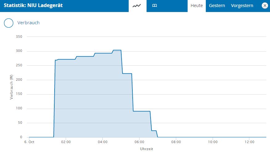

Das kann ich so nicht bestätigen.
Ich habe mein Ladegerät an einer smarten Steckdose die auch die momentane Leistung misst. Ich habe die Steckdose so programmiert das sie automatisch abschaltet sobald die Leistung für 20 Minuten unter 75W liegt. Wenn ich den Akku morgens dann abstecke und in den Roller stecke zeigt er immer 100% an.
Habe heute Nacht geladen und hier sieht man den Verlauf
Ladeverlauf NIU.jpg (33.37 KiB) 973 mal betrachtet

Danke für die Bestätigung. Es war nämlich nicht meine Vermutung, dass es keine CV-Phase gibt, sondern die von Foren-Mitglied und Niu-Händler otten.l (Lennart). Er hat diese Vermutung hier geäußert. Ich war eher gegenteiliger Ansicht, konnte das aber nicht wirklich belegen. Jetzt kann ich es ;)

Und ich bestätige weiterhin diese Vermutung, weil nämlich sofort nach CC die CV-Phase einsetzt und diese ganz schnell beendet ist, der Zeitraum beträgt nur wenige Minuten und wenn eine Lastgrenze von 9Watt erreicht ist schaltet meine Steckdose ab. Alles gemessen mit einem geeichten Smartmeter.
Ein Gerät zur Protokollierung habe ich nicht, aber ich denke das der gesunde Menschenverstand ausreicht.

Lt. Rockybabys Diagramm dauert die CV-Phase (also die Phase mit dem Leistungsrückgang) ca. 2 Stunden. Das passt auch zeitlich exakt zu dem Diagramm, das Nutzer Frudel hier gepostet hat.
