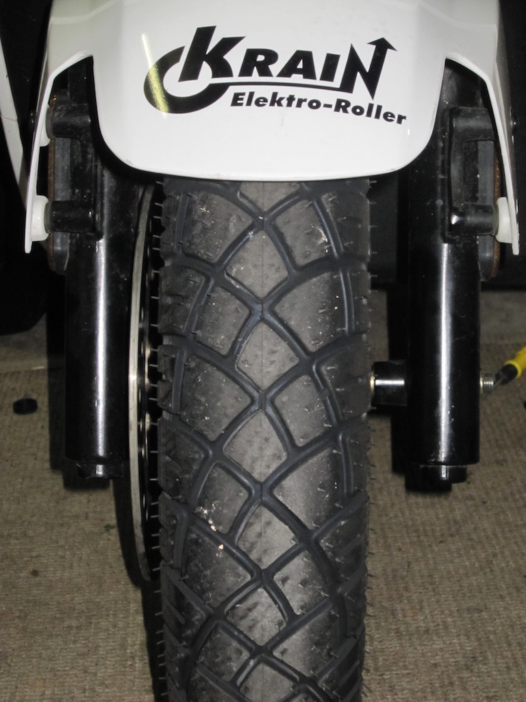

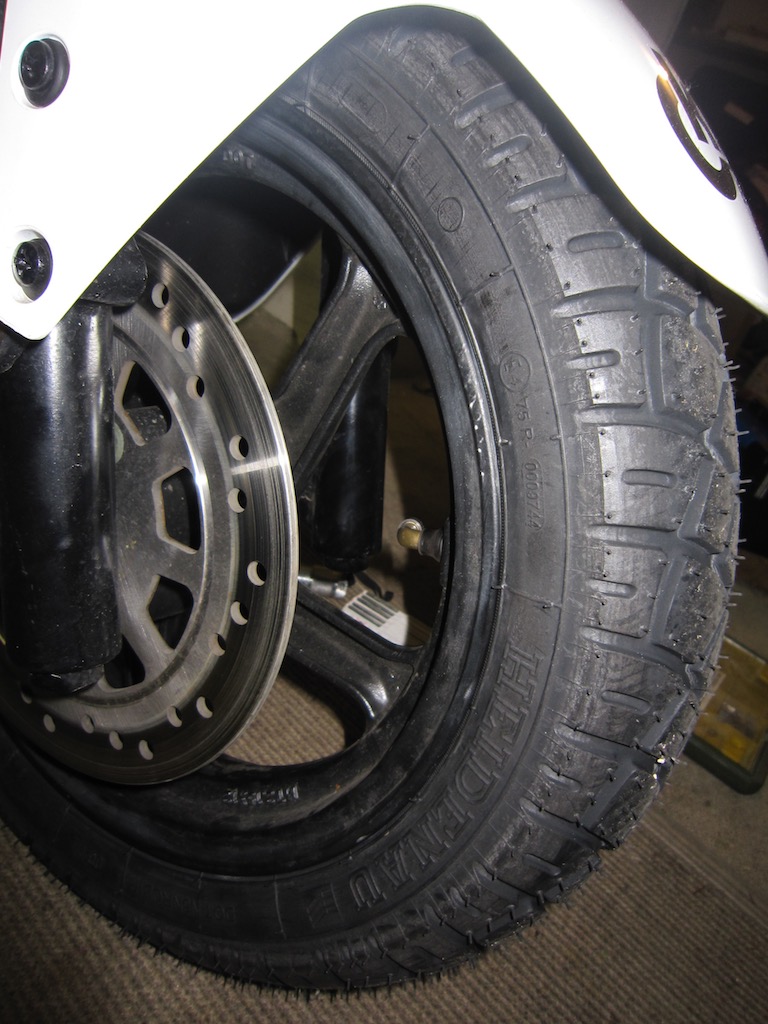

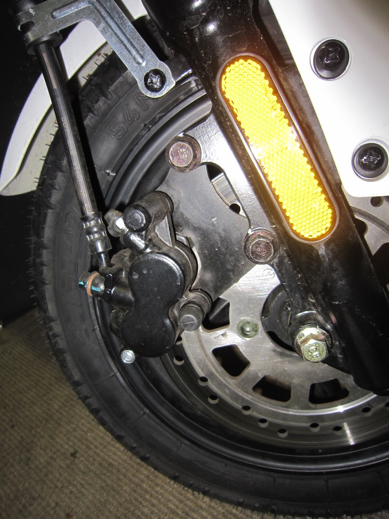

Da ich noch keine Fahreindrücke sammeln konnte, aber gerade eine nächtliche Bastelstunde am NIU eingelegt habe (und froh bin, das es nach wie vor ein NIU ist und keine Ständerbohrmaschine beim Zusammenbau herausgekommen ist
), hier ein paar Impressionen von meinen neuen Heidenau-Reifen. Zunächst das Vorderrad (Heidenau K58 90/90-12 TL 54M):

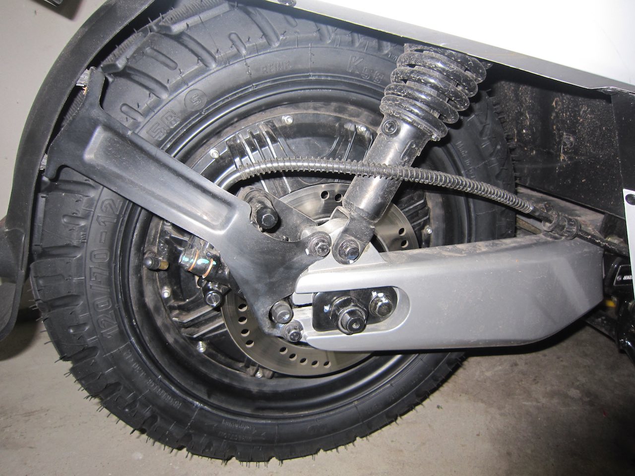

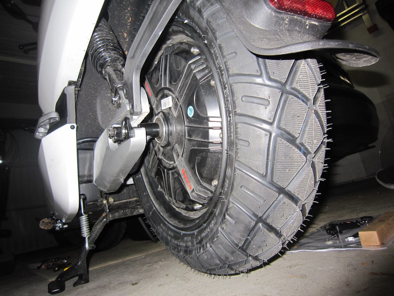

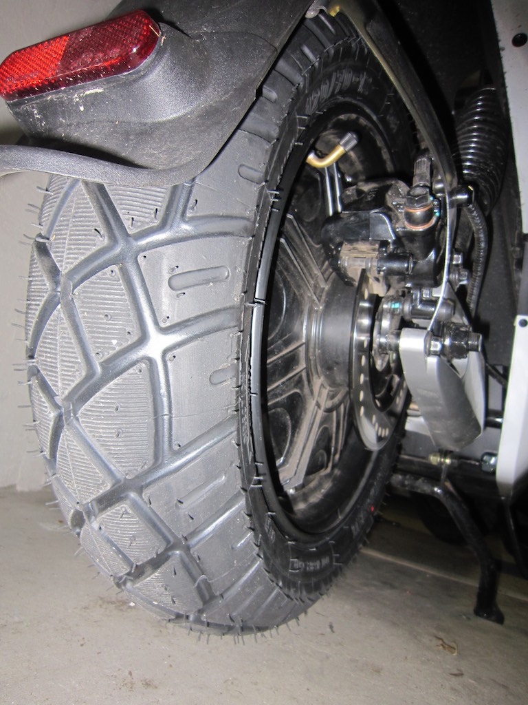

… und noch das Hinterrad (Heidenau K58 mod Snowtex 120/70-12 RF TL 58S M+S Kennung):
So, jetzt muß ich den NIU nochmal auseinanderschrauben - es sind zwei Schrauben übriggeblieben, jetzt muß ich die Stellen suchen, wo die fehlen - sonst wird es doch noch eine Ständerbohrmaschine
