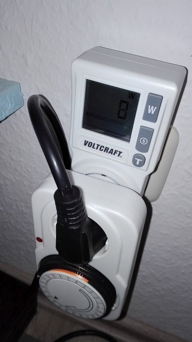

Re: Ladegerät über Nacht dran lassen oder doch besser Stecker ziehen?
Hier die billigere und voluminösere Variante: Zeitschaltuhr (5€) steckt im Wattmeter (20€):
