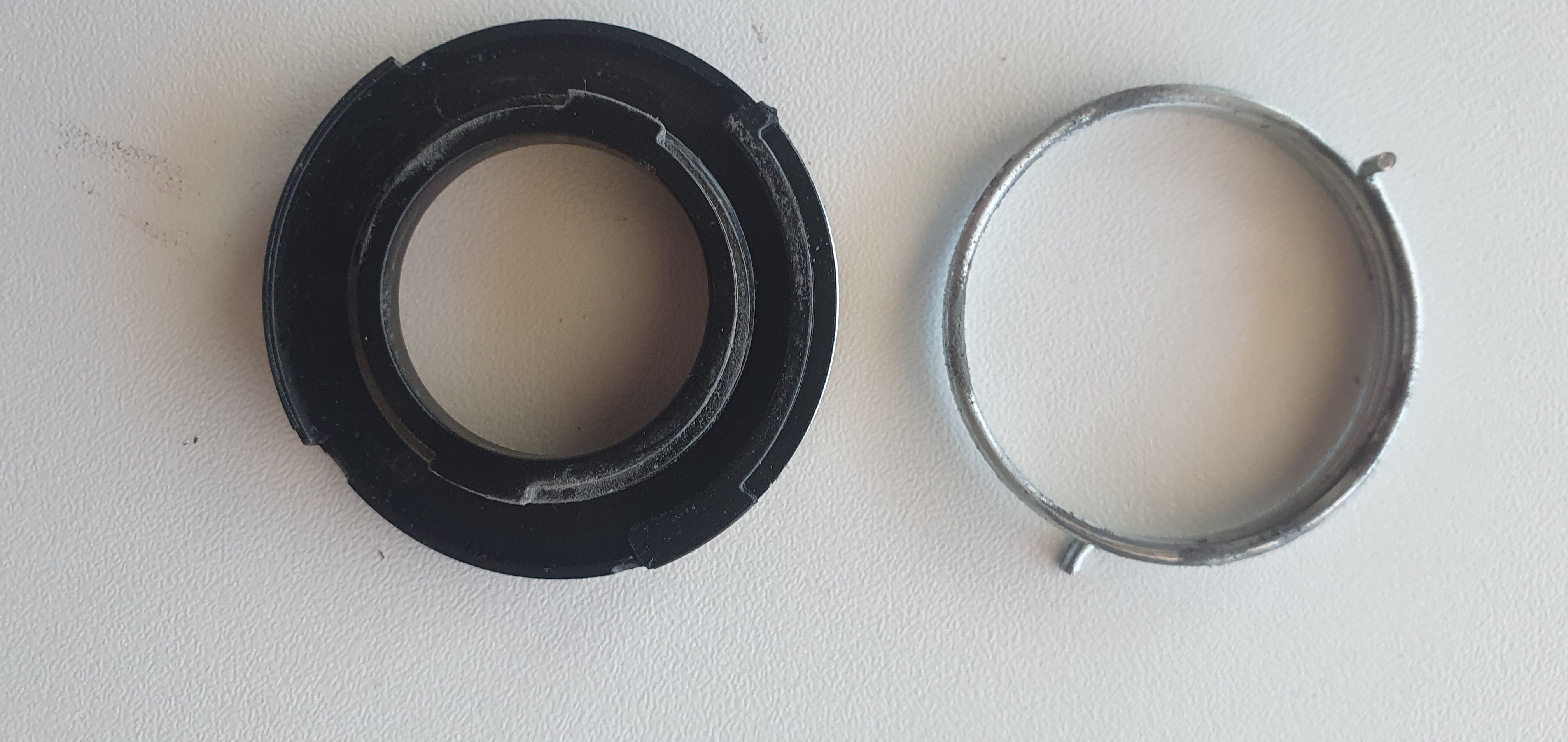

Re: Ständig Aussetzer und Fehlermeldungen

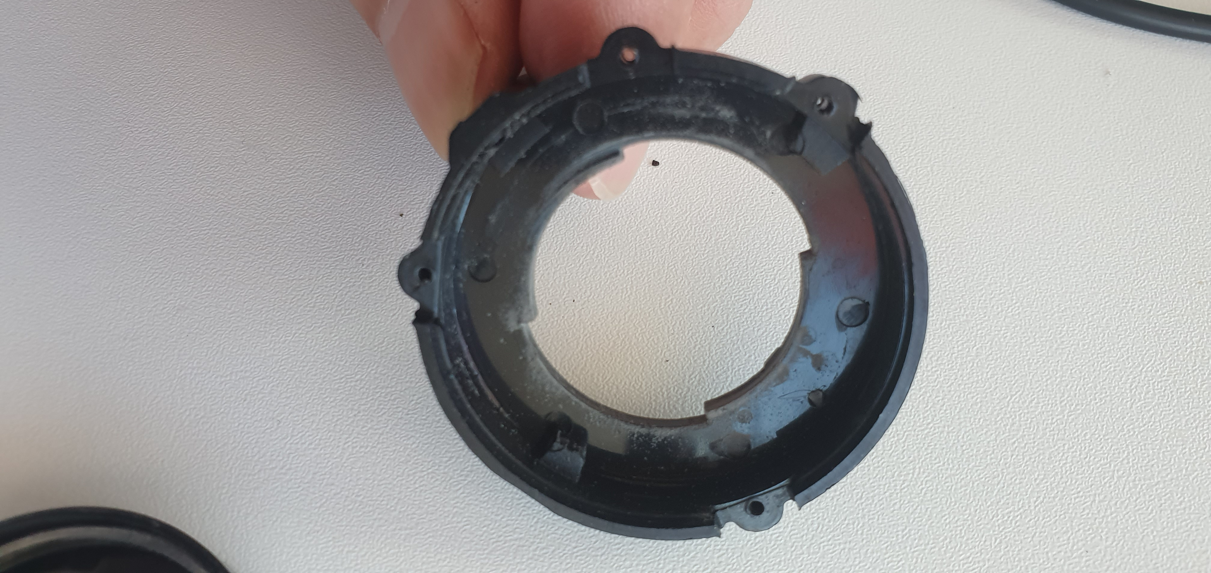

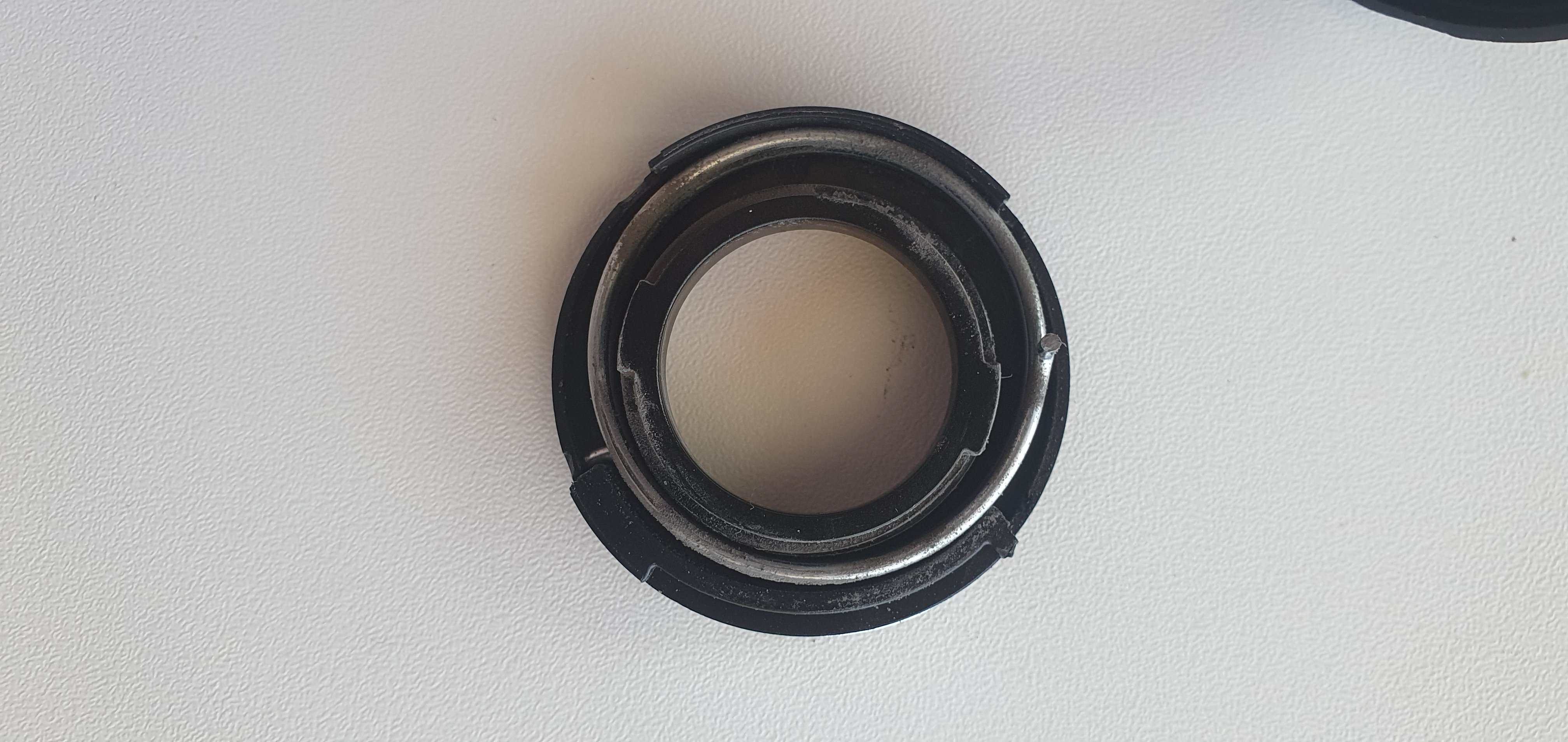

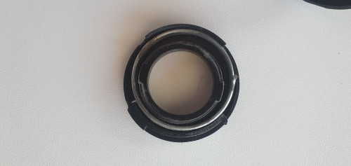

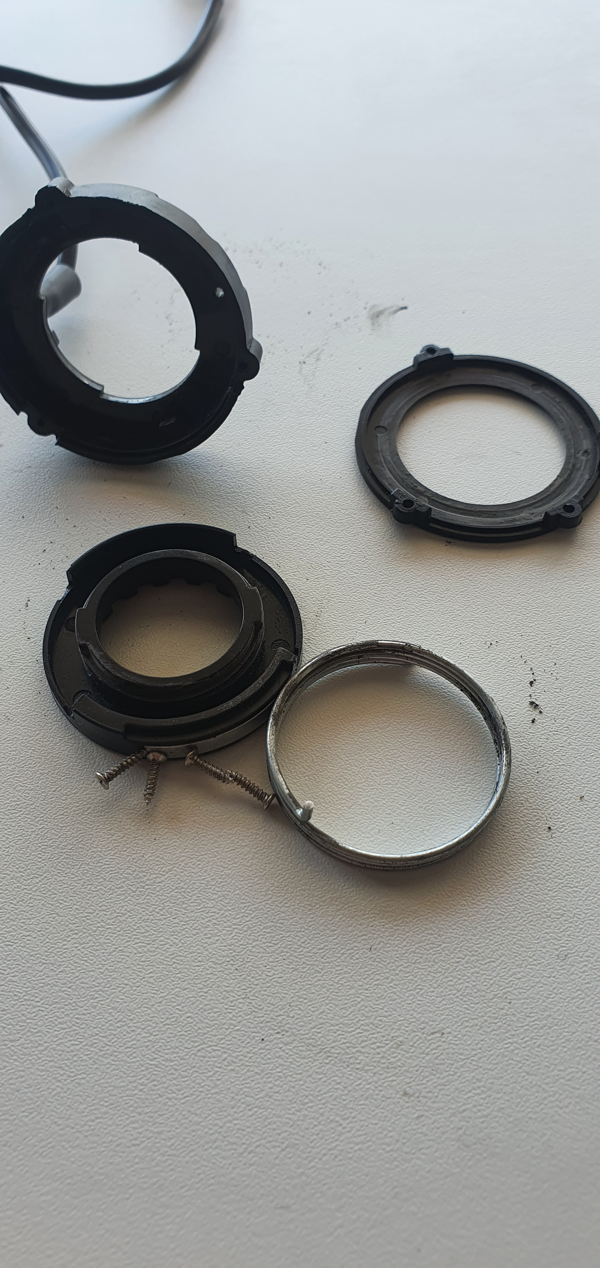

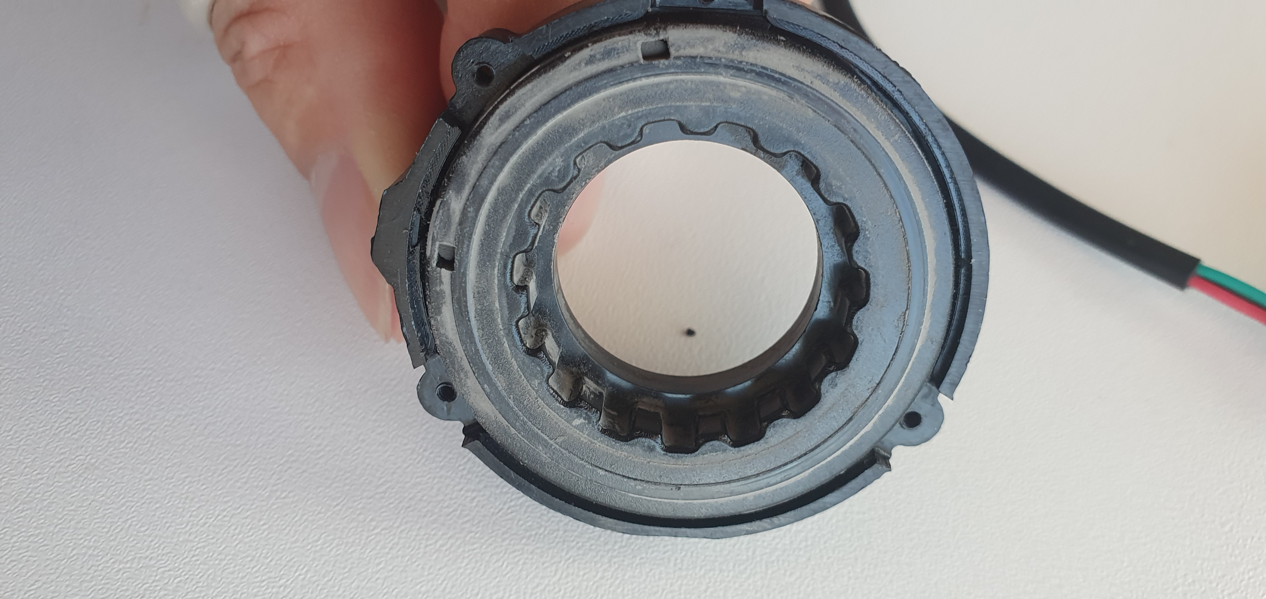

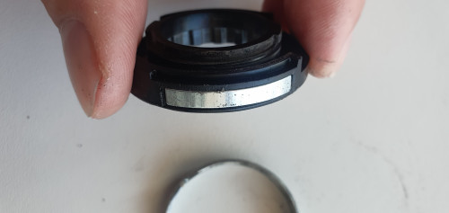

so, mal aufgeschraubt und siehe da, da ist nichts drinnen was kaputtgehen könnte.
ein Drehteil mit Magnet, welches an dem Kabel vorbeigedreht wird und eine Feder.
Was sollte da jetzt kaputt sein?
Tatsache ist nachdem das Teil getauscht wurde läuft der Roller ohne Fehler.
- Beiträge: 19309
Der Hallsensor, der vom Magnet die Position ausliest und in eine proportionale Spannung für den Controller umwandelt ist ein elektronisches Bauteil, das hier scheinbar von der billigsten Sorte ist und einfach defekt wird
