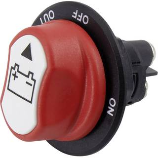

Ja hab schon gesehen das es Leitungsschutzschalter gibt die die bis 72V DC zugelassen sind (bei ABB stehts im Datenblatt dabei, bei einigen anderen nicht), aber hab mir eher sowas vorgestellt:

Inzwischen gibt es noch eine Erkenntnis die ich auch noch nicht umgesetzt habe: Die Eingangskondensatoren eines Wechselrichters können durch fast Kurzschlussstrom das BMS beim anschliessen zerschiessen. Das BMS kann nicht schnell genug zu machen und die Transistoren werden überlastet. Scheint seit Ewigkeiten bekannt zu sein, Solarladeregler können es inzwischen und haben mit BMS kein Problem, und wurde ggf wieder verlernt als grosse Wechselrichter auf kleine Li Akkus zu treffen begannen. Eine "Einschaltstrombegrenzung" für die Zeit um das einstecken sollte angedacht werden. Es reicht ein Hochlastwiderstand in Reihe den man überbrückt nach ein paar Sekunden. Einen ordentlichen Schalter habe ich trotzdem noch nicht gefunden der 20A bei 70V kann. Sicherung gibts auch aus dem PV Bedarf, FSO Sicherung. Berührungssicher zu wechseln, viele Ampere Varianten...

Ach, meinst Du den Sicherungsautomat als Schalter benutzen? Das wäre abgesehen von der Grösse, perfekt. Müsste man mal probieren ob der Widerstand einfach dauerhaft parallel drinbleiben kann oder zu heiss wird. Ansonsten zwei Sicherungsautomaten und der eine schaltet den Widerstand....

Dies scheint ein dedizierter DC Automat zu sein.
https://www.solarbag-shop.de/dc-sicheru ... t-40a.html
Davon bräuchte man halt 2, einen um den Widerstand zum laden zu und abzuschalten und einen um den Nutzstrom zu schalten.
Aber. @Peter51 hat wohl recht das Problem bei DC ist ja eigentlich das ausschalten (unter Last) wo die Kontakte verbrennen deshalb könnten auch normale aus dem Baumarkt lange funktionieren und sind ja auch in Chinarollern verbaut.
