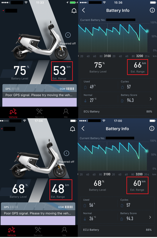

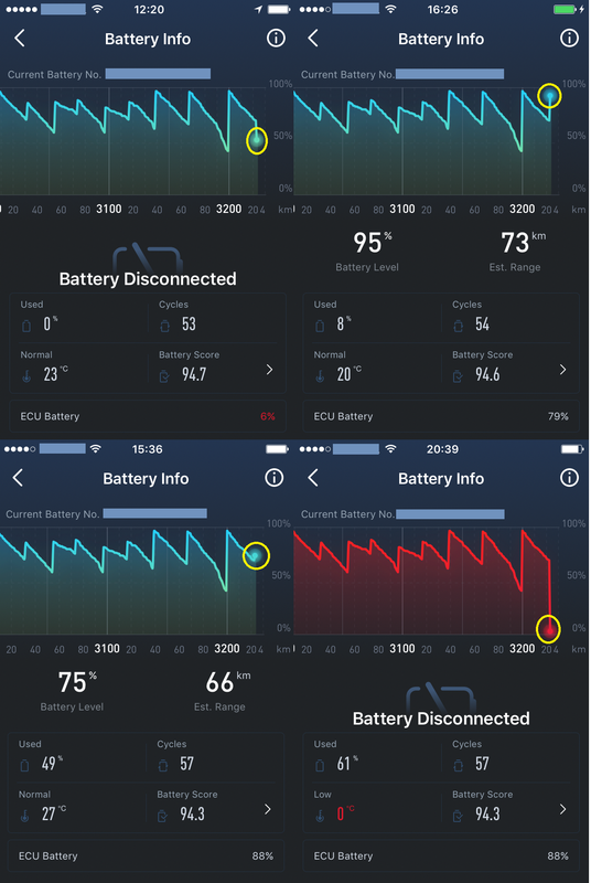

Here are some more things that have occurred after the ECU replacement.
Hier sind noch einige weitere Dinge, die nach dem ECU-Ersatz aufgetreten sind.
In the battery information screen, the graph is no longer fully updated. The % of the battery is still shown in the graph, but the distance is not updated. It seems that for the chart build-up in the Niu database a relation is made between the battery and the ECU, and in my case the relation is (still) with my previous ECU (SN).
Im Batterieinformationsbildschirm ist die Grafik nicht mehr vollständig aktualisiert. Der Prozentsatz der Batterie wird weiterhin in der Grafik angezeigt, aber die Entfernung wird nicht aktualisiert. Es scheint, dass für den Diagrammaufbau in der Niu-Datenbank eine Beziehung zwischen der Batterie und dem ECU hergestellt wird, und in meinem Fall ist die Beziehung (noch) zu meinem vorherigen ECU (SN).
The estimated ranges do not match.
The indicated estimated range in the Battery Information screen is higher than the indicated estimated range in the main screen. Again, I suspect the relationship between the battery and the previous ECU (SN).
Die geschätzten Bereiche stimmen nicht überein.
Der im Batterieinformationsbildschirm angezeigte geschätzte Bereich ist höher als der im Hauptbildschirm angezeigte geschätzte Bereich. Nochmals, ich vermute die Beziehung zwischen der Batterie und dem vorherigen ECU (SN).

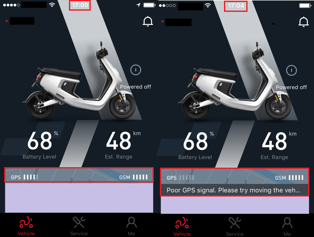

Also the much read weak GPS signal of the ECU u3 now occurs to me as well. In my opinion it is not necessarily a weak signal, but rather a low-power mode of the ECU, because as soon as I switch on the contact there is a full GPS signal.
Auch das viel gelesene schwache GPS-Signal des ECU u3 fällt mir nun ebenfalls ein. Meiner Meinung nach ist es nicht unbedingt ein schwaches Signal, sondern ein Low-Power-Modus des ECU, denn sobald ich den Kontakt einschalte, gibt es sofort ein volles GPS-Signal.

Die Reichweitenanzeige ist bei mir auch sehr falsch - und bei meinem Roller ist kein Bauteil gewechselt worden. Im Moment 39km und auf der Batterieseite 90km. Heute morgen waren es noch 32km und 90km.
Beim Start der App wird für eine kurze Zeit, weniger als 1 Sekunde, der richtige Wert angezeigt, und ändert sich dann auf den fehlerhaften Wert.
Similar Problem on the N-Pro, no component has been changed since I bought it. When starting the app, I see for less than one second the estimated range as shown on the battery page, and then it changes down to a fantasie value. 39km on the main page, 90km on the battery page.
ive always thought the bms messages were caused by some power saving thingy, cause it always occurs after a certain period of time after powering off the scooter.. probably a connection..
Ich habe immer gedacht, dass die BMS-Meldungen durch ein Energiespar-Ding verursacht wurden, weil es immer nach einer bestimmten Zeitspanne nach dem Ausschalten des Scooters auftritt. Wahrscheinlich eine Verbindung.

Habe jetzt bei meinem Niu M+ Sport auch den ECU 3 erhalten, doch viele Probleme:
In der App wird mir angezeigt das die Batterie abgeklemmt ist, der ECU-Akku auf 75 % geladen ist, beim Roller wird angezeigt, dass er nicht verbunden ist!
Höchstgeschwindigkeit ist auf gerader Strecke nur noch 44 km statt vorher 54 km!
Er verbraucht jetzt viel mehr Strom, denn ich habe für 9 km Strecke 25% der Akkukapazität verbraucht!
Auch wurde Roller schon 2x neu in der App angemeldet, doch alles ohne Erfolg! :cry:
