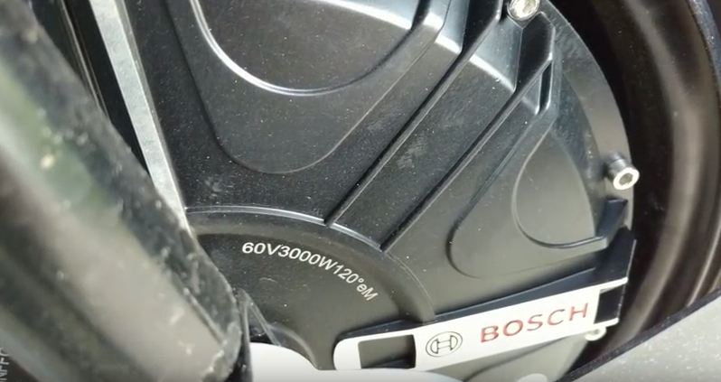

Interessant ist, das die Leistung in Tech.Daten NPro als 1800W (Max 2400W) bezeichnet wird. Motor hat jedoch "1500W" Sticker. Wieviel Watt wird auf eurem NGT Motor angeschrieben?
3000W Steht auf dem Motor:
Wow. Das ist genauso, das ich sehen wollte. Danke!
