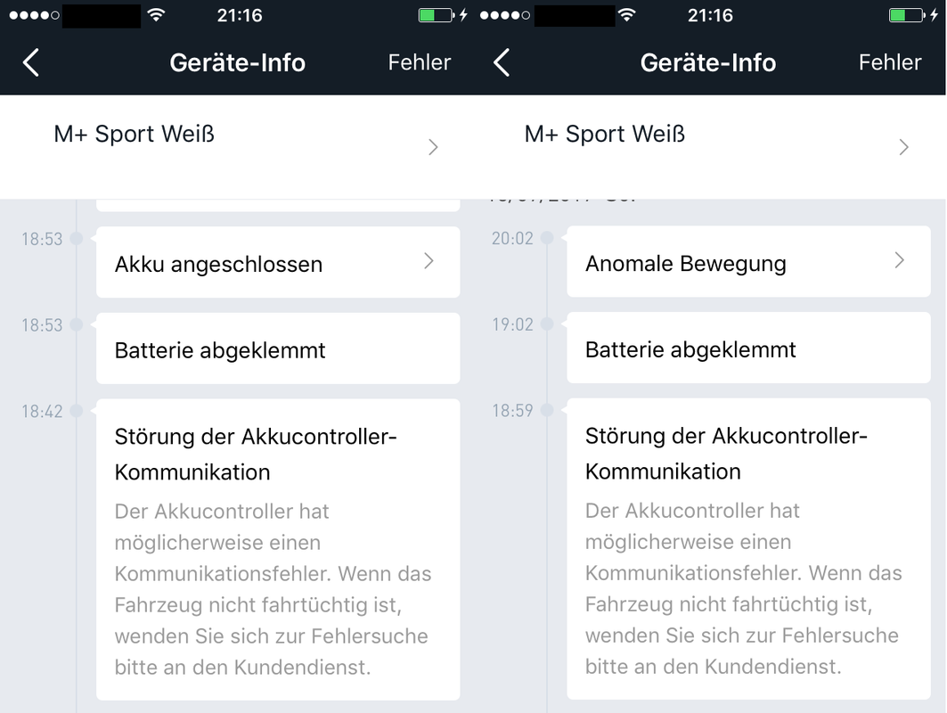

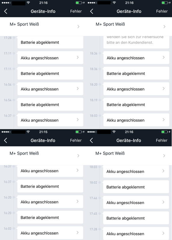

(After the ecu replacement for the ecu u3 in my M+Sport:)
- every 17 minutes a battery disconnected & battery connected message.
- After one and a half hour a BMS communication error message, which then also repeated every 17 minutes.
(Nach dem ECU-Austausch für den ECU u3 in meinem M+Sport:)
- alle 17 Minuten eine Meldung, dass die Batterie abgeklemmt und die Batterie angeschlossen ist.
- Nach eineinhalb Stunden eine Fehlermeldung der BMS-Kommunikation, die sich dann ebenfalls alle 17 Minuten wiederholt.
And this day after day, and fortunately at night the battery in the house.
Do others recognize this same pattern with the ECU u3?
Und das Tag für Tag, und zum Glück nachts die Batterie im Haus.
Erkennen andere das gleiche Muster mit dem ECU u3?

I got a reply from hello@niu, the simcard wasnt activated after installation..
they activated it, and then the info came in the app.. yeah!
so on to the alarm test; 'dropped' the scooter 4x on the stand.. 4x alarm, but no message in the app whatsoever..
when tilting the scooter; no alarm whatsoever from the scooter..
I had 1 battery connected message.. but not the repeats like @cooper
I still get the bms error, but not the repeats like @cooper
conclusion..
switching to the new ecu u3, got me an extra battery message.. for the rest; no changes to before..
well that turned out perfectly didn't it? :shock:
Ich habe eine Antwort von hello@niu erhalten, die SIM-Karte wurde nach der Installation nicht aktiviert. Sie haben es aktiviert und dann kamen die Informationen in der App. Ja!
so weiter zum Alarmtest; den Roller 4x auf den Ständer 'fallen lassen'. 4x Alarm, aber keine Meldung in der App.
beim Kippen des Rollers; Kein Alarm vom Scooter.
Ich hatte 1 Batterie angeschlossen Nachricht .. aber nicht die Wiederholungen wie @cooper
Ich bekomme immer noch den BMS-Fehler, aber nicht die Wiederholungen wie @cooper
Fazit..wechsel auf das neue ecu u3, hat mir eine extra akkumeldung besorgt ..
für den rest; keine Änderungen zu vorher
..Nun, das hat sich als perfekt erwiesen, nicht wahr? :Schock:.....

Bei Fehlermeldungen im regelmäßige Abstand ist die wahrscheinlichste Ursache ein Softwareproblem, das die Kommunikation der ECU mit dem BMS betrifft. Ursache kann ein falsches Timing bei der Abwicklung des Kommunikationsprotokolls sein, oder eine Inkompatibibilität der Protokollimplementierung für die Kommunikation zwischen ECU und BMS.
Je nach Ursache wäre folgende Fehlerbehandlung denkbar:
a) Anpassung der Firmware der ECU und / oder des BMS.
b) Ausblenden der Pushnachricht zentral in der Cloud; der Fehler ist noch vorhanden, wird aber nicht mehr an die App weitergeleitet.
c) bei einem reinen Timingproblem muss die Taktgebung in der Firmware der ECU angepasst werden
Für ein Softwareproblem spricht m.E. auch der Hinweis, dass Modelle wie der NGT und N-Pro nach einer Firmwareaktualisierung auf die Version B11 vermehrt angebliche unterschiedliche Ladezustände der Akkus anzeigen, das Problem tritt bei der Version B03 selten oder gar nicht auf.
Nach meinem Dafürhalten hat Niu heute ebenfalls an der Cloudsoftware gearbeitet und Einstellungen bzw. Anzeigen geändert. Bei meinem Roller ist die Reichweite auf der Startseite nun noch fehlerhafter als vorher.
Cooper
Beiträge: 258
Registriert: Fr 22. Mär 2019, 14:28
Roller: Indiegogo M+ no fast charging; Alarm very poor performance
PLZ: 1112
Land: anderes Land
Re: ECU Upgrade
Beitrag von Cooper »
marcotibben hat geschrieben:
Mi 18. Sep 2019, 20:53
you mean I should not actually lock the scooter? /du meinst ich soll den roller eigentlich nicht abschließen?
I mean, don't turn on the alarm with the remote control.
Ich meine, schalte den Alarm nicht mit der Fernbedienung ein.
I believe niu can login to your scooter externally for problem solving.. maybe they did that and fixed thing or two?
Ich glaube, niu kann sich extern bei Ihrem Scooter anmelden, um Probleme zu lösen. Vielleicht haben sie das getan und das eine oder andere Problem behoben?
Yeah, they can change the upload templates remotely and define any new rules on how the ECU uploads data.
Ja, sie können die Upload-Vorlagen aus der Ferne ändern und neue Regeln definieren, wie das ECU Daten hochlädt.
