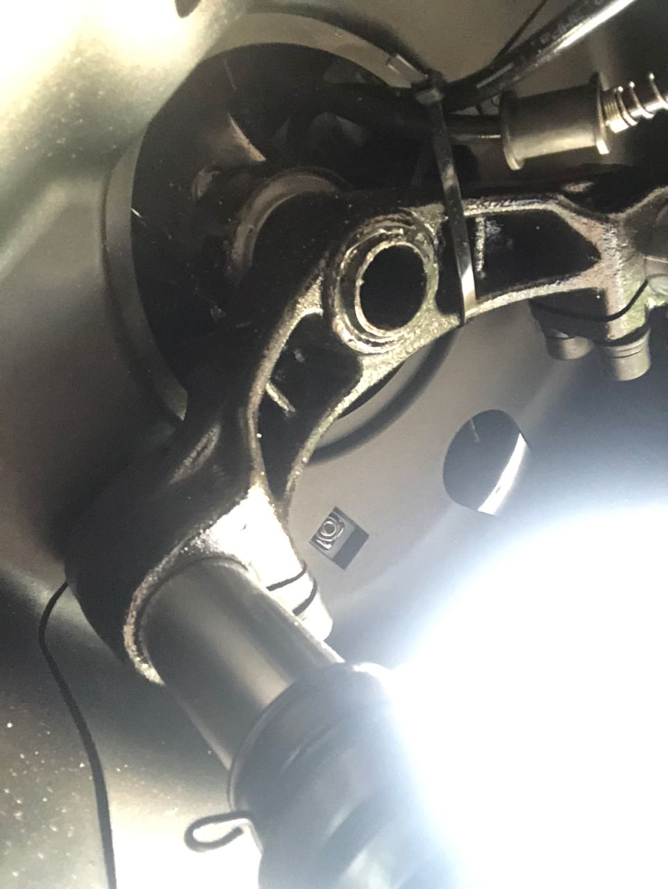

das sollte ja eigentlich mit einem Foto von unten gegen die Gabelbrücke zu sehen sein!
download/file.php?id=22292&mode=view
ist das Lenkrohr verdickt, sind die Chancen gut nicht betroffen zu sein. Ist es dünnwandig, ist es nur eine Frage der Zeit.

Um welche Version handelt es sich denn bei meinem NQi GTS Sport? Das Lenkrohr scheint mir die dünnere Version zu sein, die Gabelbrücke hingegen scheint die verstärkte Version zu sein....AkkuSchrauber hat geschrieben: ↑Mo 10. Aug 2020, 19:11das sollte ja eigentlich mit einem Foto von unten gegen die Gabelbrücke zu sehen sein!
