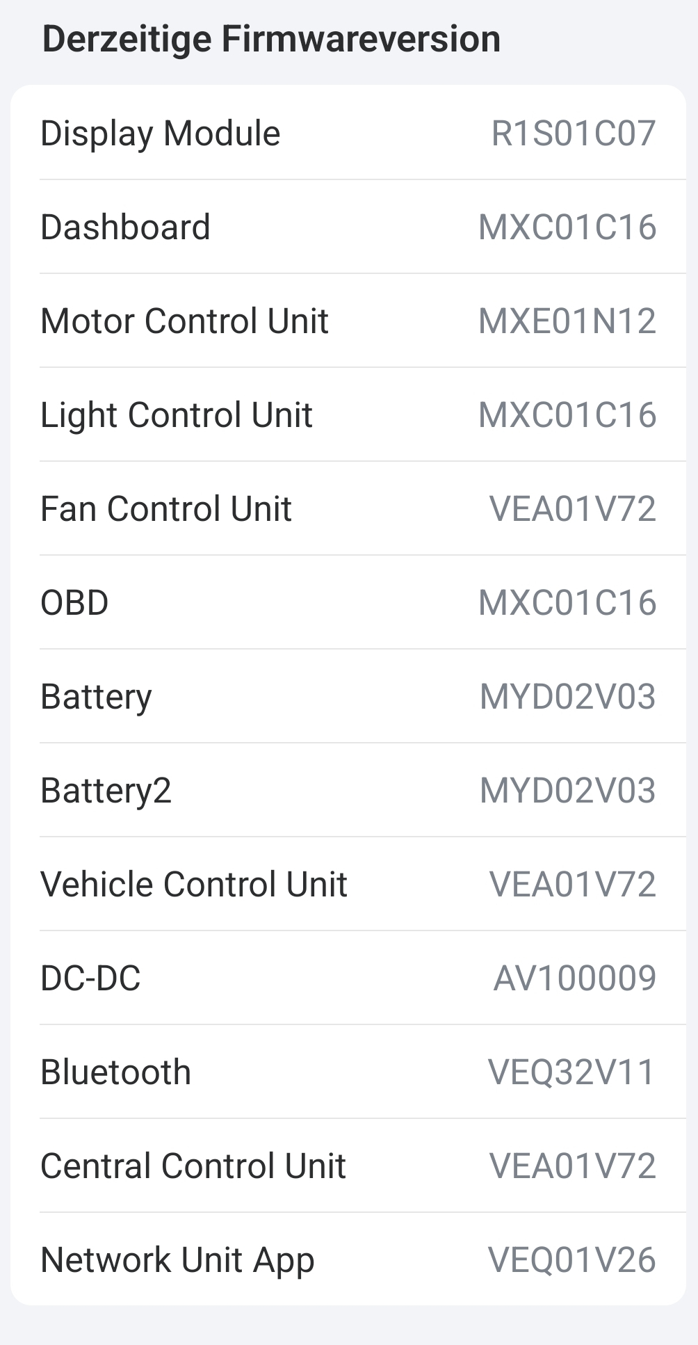

Hallo zusammen
bin gerade am überlegen ob ich meine GT evo updaten lassen soll? Garantie läuft noch bis August.
Zur Zeit läuft er ohne Probleme.
Akkus sind auch ohne Drift manchmal 1-2%.
Man liest ja immer vom Reichweiten Verlust bei V5/V6
und dem Vampirverbrauch, aktuell habe ich das Problem nicht.

Re: [NIU MQI GT EVO] Erfahrung / Update / Verbesserung- / Verschlechterung / Reichweite / Akkuanzeige bei längerer Stand
Beitrag von Stivikivi »
Du hast schon die Schrott Updates aufn Motor.
Batterie ist aber noch die gude Software. Wenn du keine Störung diesbezüglich hast lass es so. DV05 / DV06 haste direkt Einbußen der Reichweite.
Beitrag von heinr »
Hallo eetron. Man sagt nicht ohne Grund das man ein laufendes System nicht ohne Grund verändert....
Nach einigen Problemen läuft meine EVO tadellos , mit aktueller Software.
Die vielen Probleme mit NIUs und besonders dem EVO scheinen Kontaktprobleme.
Grundsätzlich alle Steckverbindungen , bei Problemen, mit Kontaktspray behandeln und wo möglich gegen hochwertige Verbinder ersetzen.
Ich habe im Ladestromkreis einen XT60 Modellbau Stecker und an anderen Stellen die Verbindungen durch die grünen Multiplex Modellbau Stecker mit Doppelkontakt ersetzt.
Bezüglich BMS V5 / V6. V5 war experimentell und perfekt. V6 macht auch alles perfekt, bis auf die Vampierverlust von so 2% am Tag.
Da ich nicht jeden Tag fahre, manchmal zwei Wochen nicht, Puffer ich die 12 V Batterie mit einem kleinem Stecker Netzteil mit 13,5 V.
So entladen sich die Fahrakkus nicht und wenn man die Ortung abstellt verbrauche meine EVO so 15 Wh je Tag.
Reichweiten und/ oder Leitungsverluste durch BMS V5 /V6 habe ich nicht erlebt.
