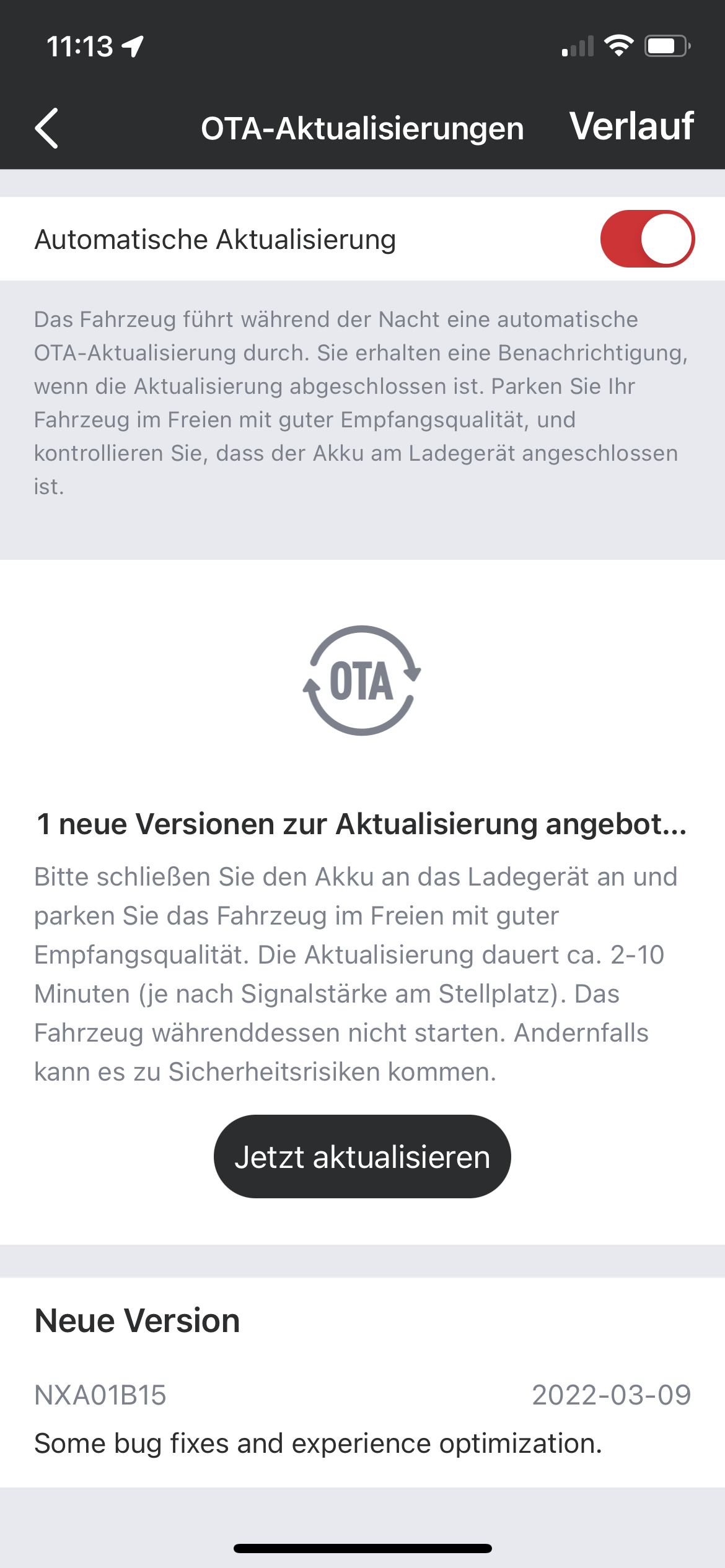

Ich habe den NQI GTS 70km/h und kann das Update nicht starten. Immer wenn ich auf „Jetzt aktualisieren“ tippe, dann schließt sich sofort die App und das war‘s. Kennt jemand das Problem? Ist ein iPhone12.
