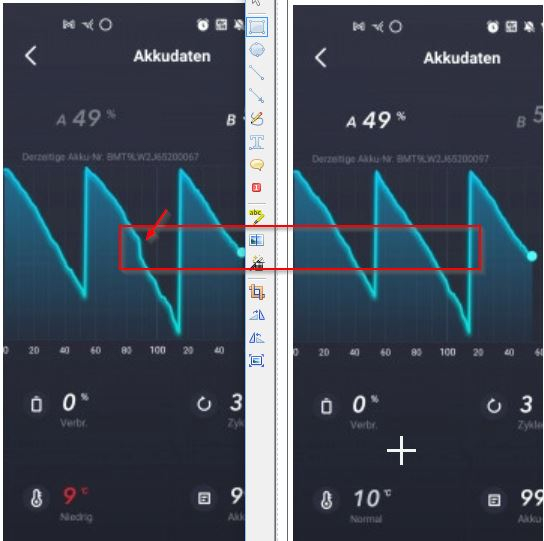

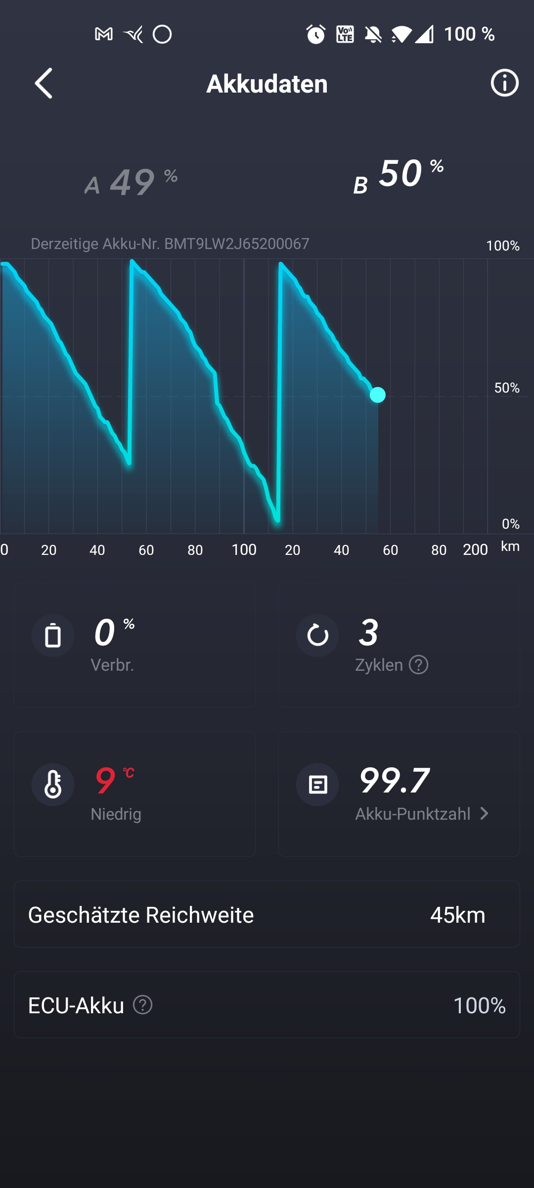

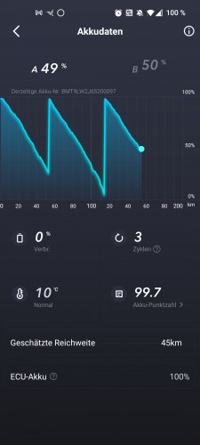

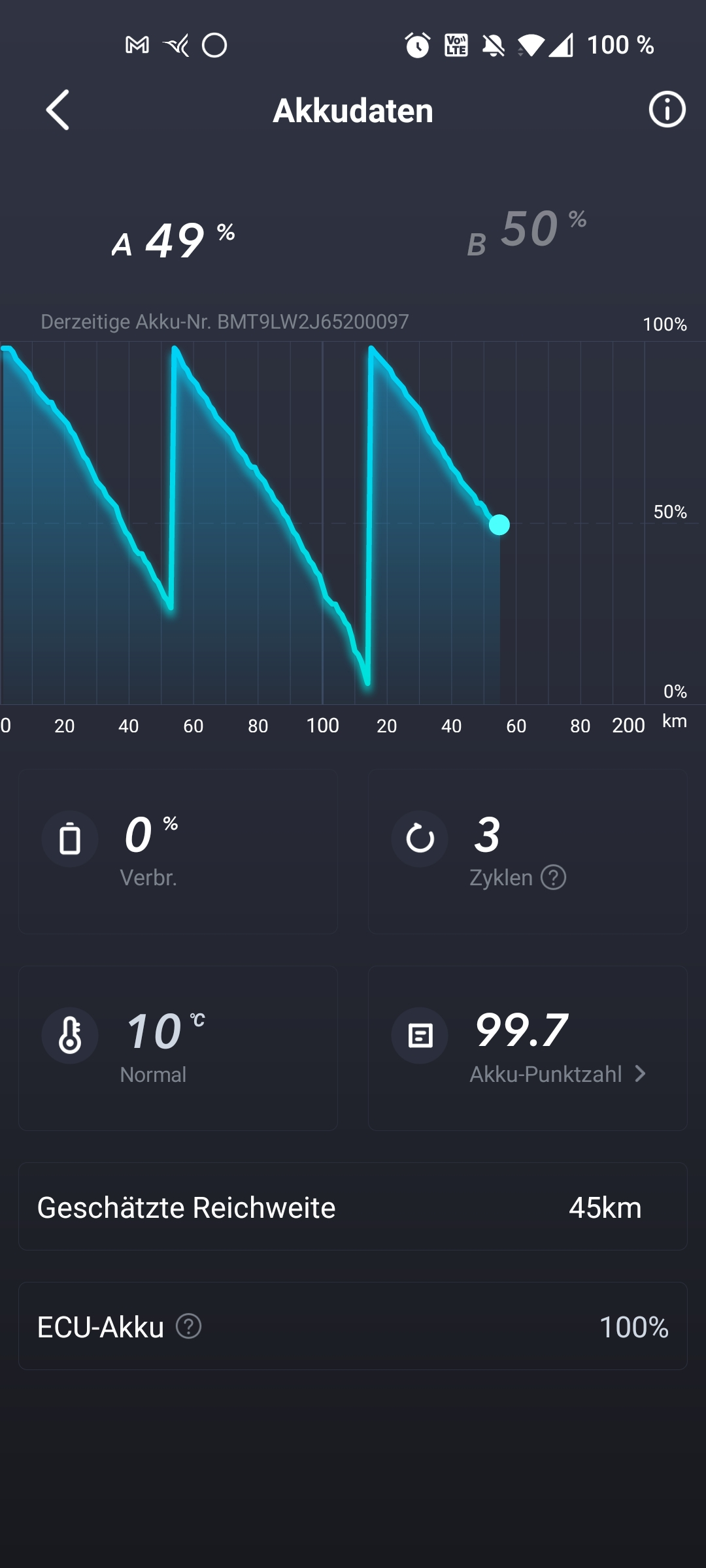

Moin. Der Screenshot von Akku A und B gestrige Tour, als es passiert ist. Bilder von heute früh.
Temperatur Akku gestern nach Ankunft zuhause bei ca 32 Grad. Hoffe das tritt nicht wieder auf.

Hast du bei Kilometer xx90km gestanden? Hier hat sich ein Akku augenscheinlich im Stand entladen und der andere nicht.
Und da sind deine gut 10-15% die ich meine. Das Phänomen ist nicht ganz unbekannt bei den NGTs. Allerdings nicht bei 50% eher zwischen 100 und 80.
Zur Beruhigung. In der Regel wird bei den NGTs nur der rechnerische Kapazitätswert falsch angezeigt. Die Zellen sind dann identisch geladen. Normaler Weise werden die 14% auch nicht überschritten so das es nicht zur Verringerung der Leistung / Akkuabschaltung kommt. Ich hatte das nur ein Mal, das er abschaltete. Nach drei bis vier Vollladungen hat sich das meist gegeben. Was mich nur verwundert: Es passiert eigentlich nicht bei 50%.
Von meinem Händler hatte ich gehört, das es bei EVE Akkus zu spontanen Fehlanzeigen der LEDs kommen kann. Ob das etwas damit zu tun hat, kann ich nicht sagen. Er meinte, das dann volle Akkus als Leer angezeigt werden bei den LEDs. Anzeigefehler.

Moin. Ja war glaube so um die 90km. Muss ich die Tage beobachten, werden den Akku erstmal die Tage bis 20 Prozent runter fahren. Komm grade nicht dazu, dann vollladen und hoffen das der Fehler nicht mehr auftritt. Es passierte auf dem letzten Kilometer ja mehrfach. Zum Glück kurz vor Zuhause, sonst hätte ich ihn stehen lassen müssen.

Auf der Rückfahrt... Ja weil du da immer am Schwellenwert gekratzt hast.
Daher volladen und fahren und beobachten.
