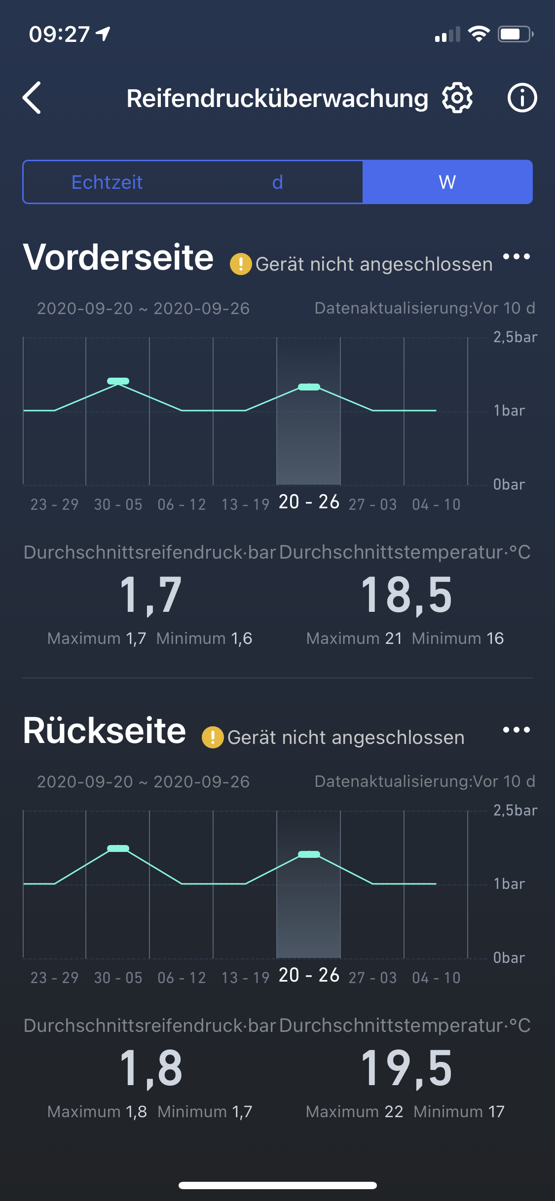

Re: Reifendruckkontrolle nachträgliche Einbindung über Bluetooth
Bisher funktioniert alles, man kann auch gut erkennen, dass der Luftdruck sich je nach Temperatur geringfügig ändert.
Eine Benachrichtigung hab ich noch nicht bekommen wegen zu niedrigem Druck.
Im Diagramm wird immer gut in der App angezeigt, wann man gefahren ist und wie sich dann der Luftdruck verändert hat.
Es werden Höchst- und Tiefstwerte angezeigt und auch die Temperatur, die dann als Durchschnitt der jeweiligen Fahrt angezeigt werden.
Hier mal ein Bild, wo man erkennen kann, wann der Roller gefahren wurde mit welchen Daten:
