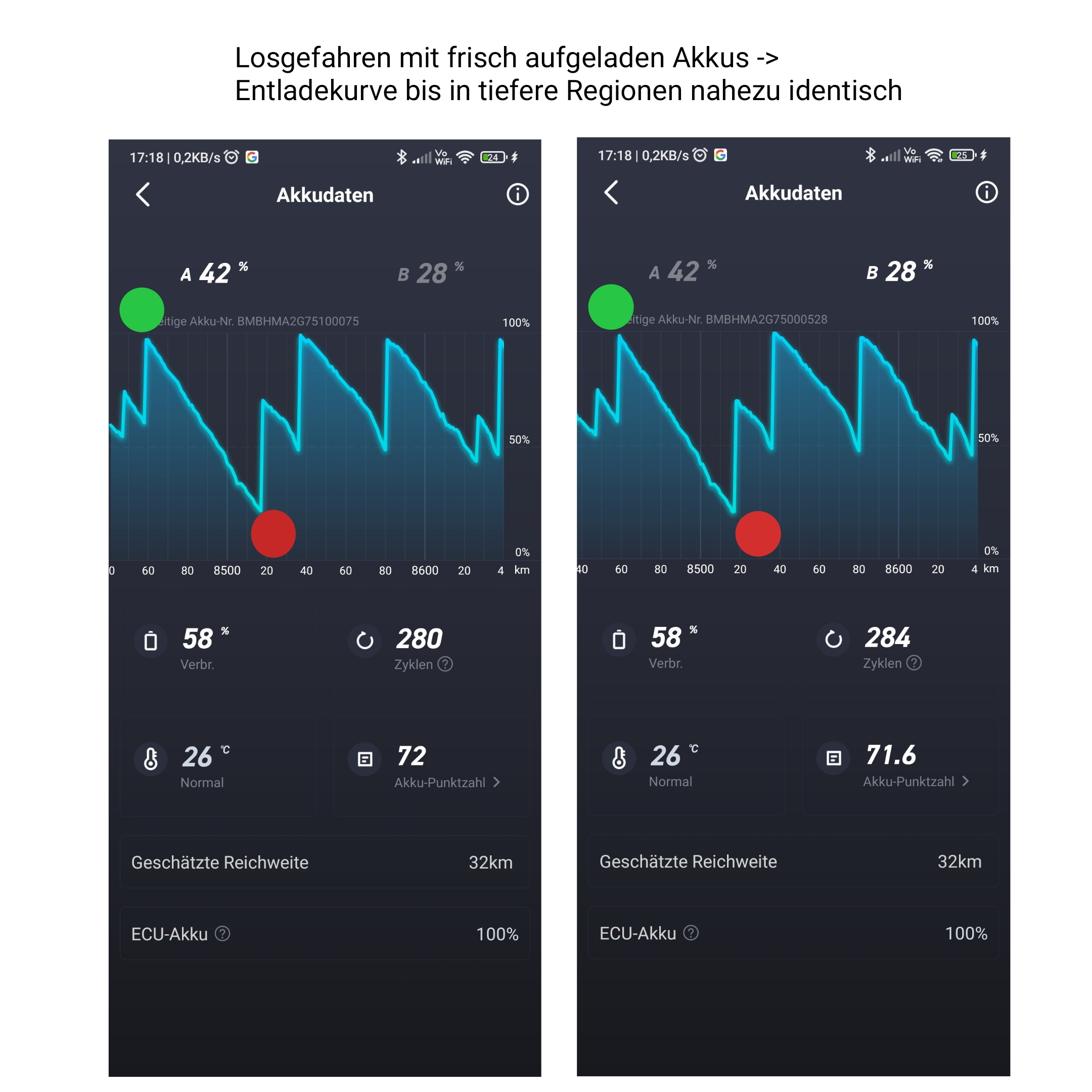

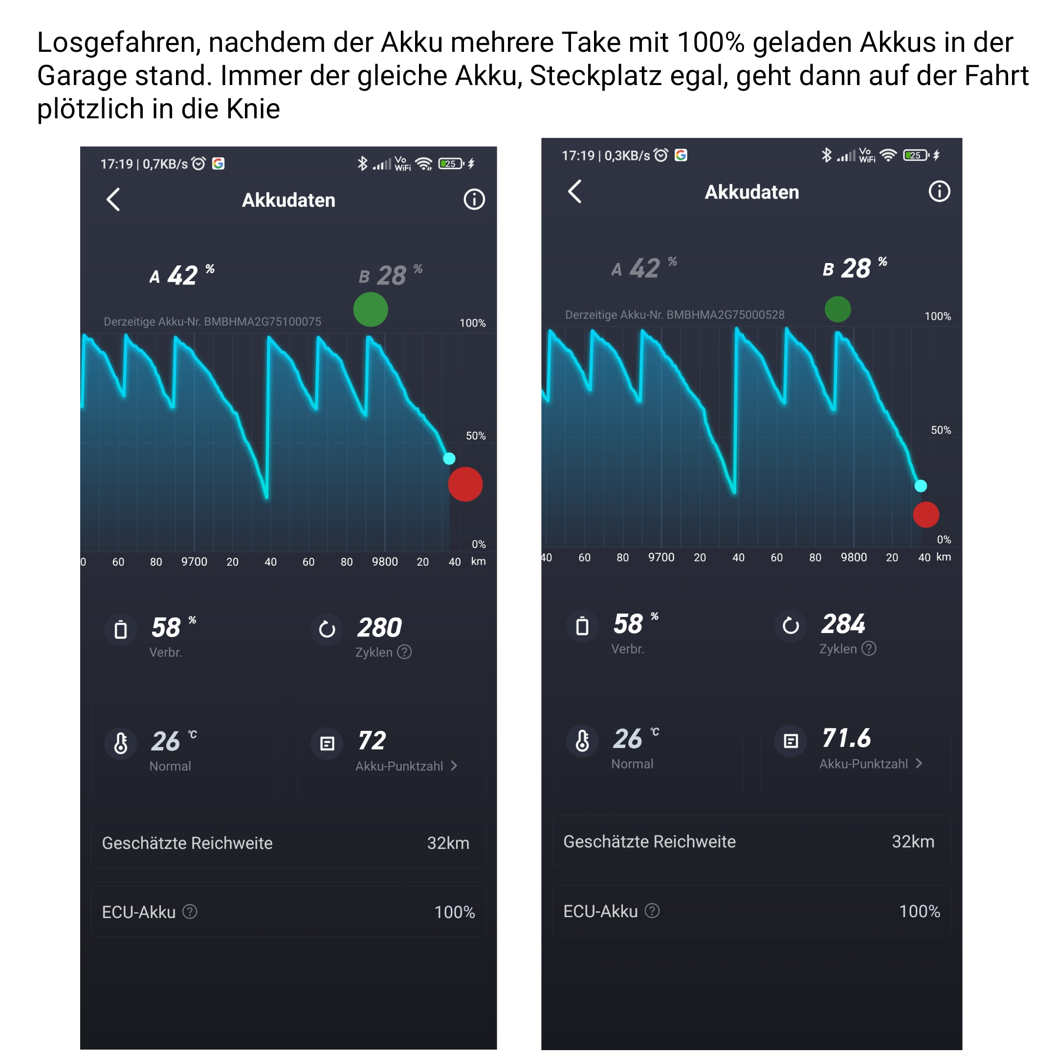

Hier mal meine Erfahrung mit langen Stillstandszeiten wenn die Fahr-Akkus im Fahrzeug verbleiben. Ich glaub einfach dass mein Akku auf Steckplatz B eine höhere Selbstentladung hat. Warum auch immer. Das BMS kann das wohl erst später auf der Fahrt korrigieren und dann geht es bergab mit der Ladung. Der Akku ist zwar im Fahrzeug, bei dem Vergleich, aber hängt nicht am Netz. Die Prozentanzeige stimmt natürlich nur für den Schlechtfall.
Edit: wenn ich vor Fahrtbeginn einfach ne halbe Stunde nochmal lade, auch bei 100% dann ist das Thema bei mir gegessen.

Also bei ca. 50-60 gefahrenen Kilometern noch ca. 25% Leerlaufkapazität im Stand, oder? Die Entladekurve ist ja schön linear- sehe da keinen besonderen Einbruch. Natürlich nimmt die Leistung auch stetig ab- evtl. ist es auch so programmiert, dass der Controller im unteren Spannungsbereich dann nochmal Leistung rausnimmt- ich merke ja auch bei meinem 60V System, dass der Akku ab ca. 56V wesentlich schneller abbaut pro km als wenn er noch über diesem Spannungsniveau ist. Da steigen einfach die Innenwiderstände an. Bei Deinem Versuch liegt der Unterschied definitiv daran, dass die Zellen nach dem Laden trotz der 100% balanciert wurden. Balancing ist eben das A und O

Hab die V06 drauf aber das war von Anfang an so, dass mach längerem Rumstehen der Akku aktuell auf Steckplatz B stärker nachlässt, ist im Bild ja zu sehen, dass der um ca 20% mehr abgefallen ist.heinr hat geschrieben: ↑Di 31. Okt 2023, 12:12

Der Unterschied wir umso schlimmer je tiefer du entlädst die Entladekurve wird dann steiler während die andere gleich bleibt. So ist es zumindest bei mir, vllt liegt es auch an meinem Alku.
