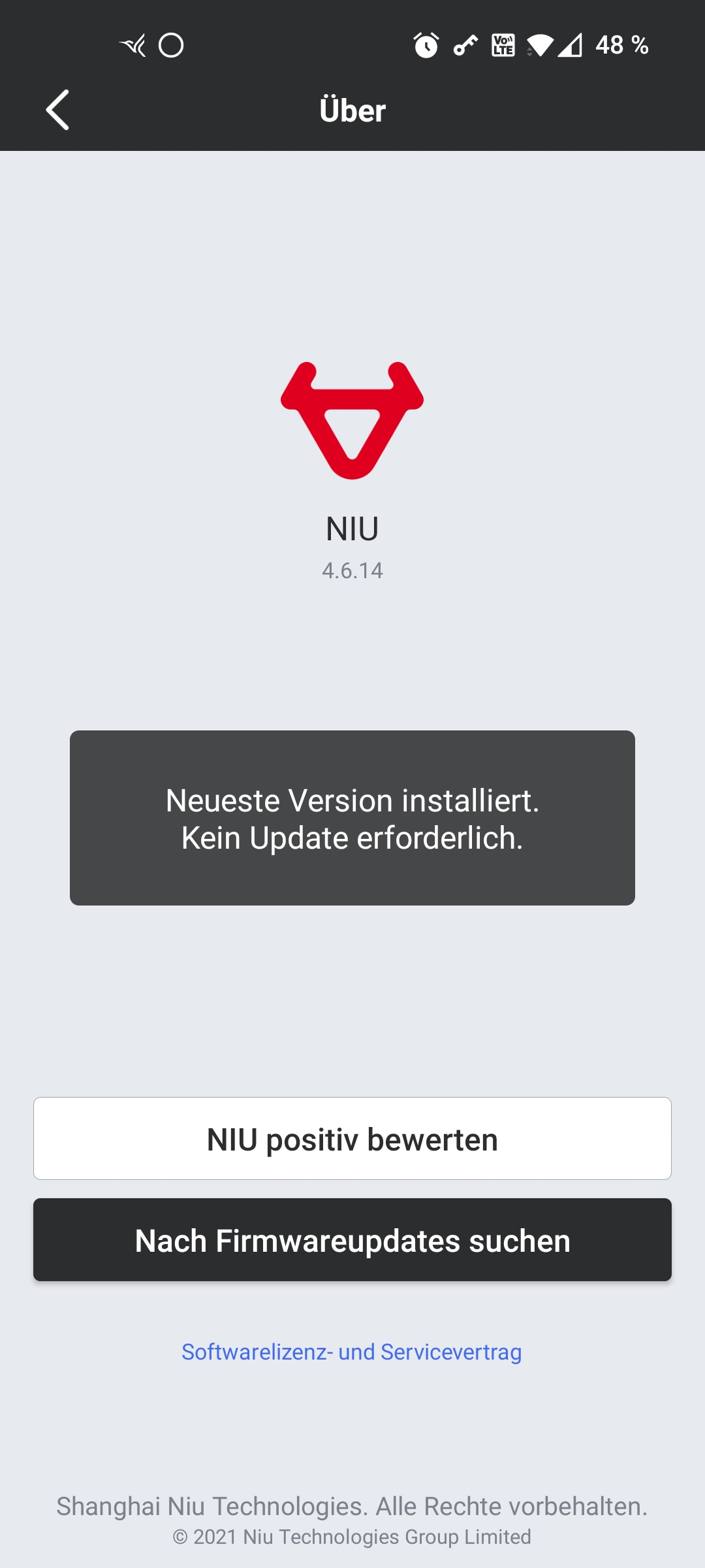

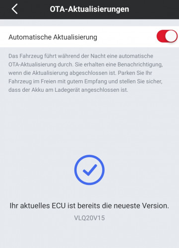

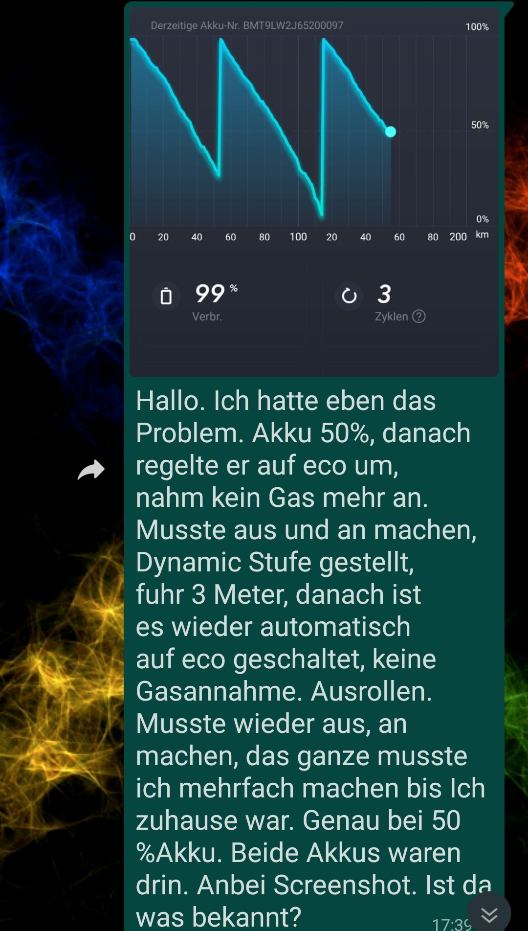

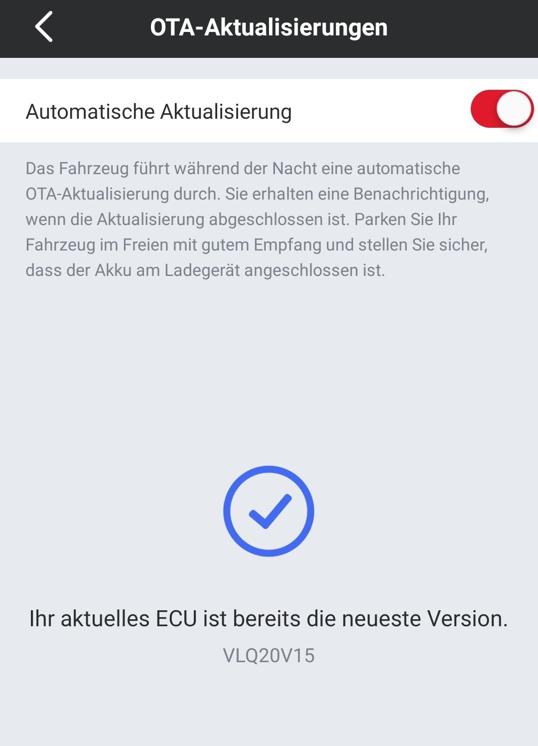

Bin eben gefahren. Folgendes Problem aufgetreten.Siehe Bild 1
Welche FW habt ihr? Ecu und FW siehe Bilder.
Hab Händler angeschrieben. Hört er zum ersten Mal zum MQi, bei den alten M Modellen soll das wohl damals auch gewesen sein, durch FW Updates jedoch behoben worden.
Firmware gibt's bei mir nichts neues.
Habt ihr andere Ecu und Firmware Versionen wie ich?

Mike-MI hat geschrieben:
Di 30. Mär 2021, 18:16
Das verhalten würde sich erklären, wenn beide Akkus sich unterschiedlich schnell entladen oder einen falschen Ladestatus anzeigen und sich fälschlicher Weise so verhalten (Thema Akkudrift). Wenn sich beide Akkus um 15% auseinander bewegen, dann schaltet er nur auf einen Akku um und maximal Stufe Dynamic bis sich beide wieder angeglichen haben.
Auf dem Bild kann man nur einen Akku erkennen.
