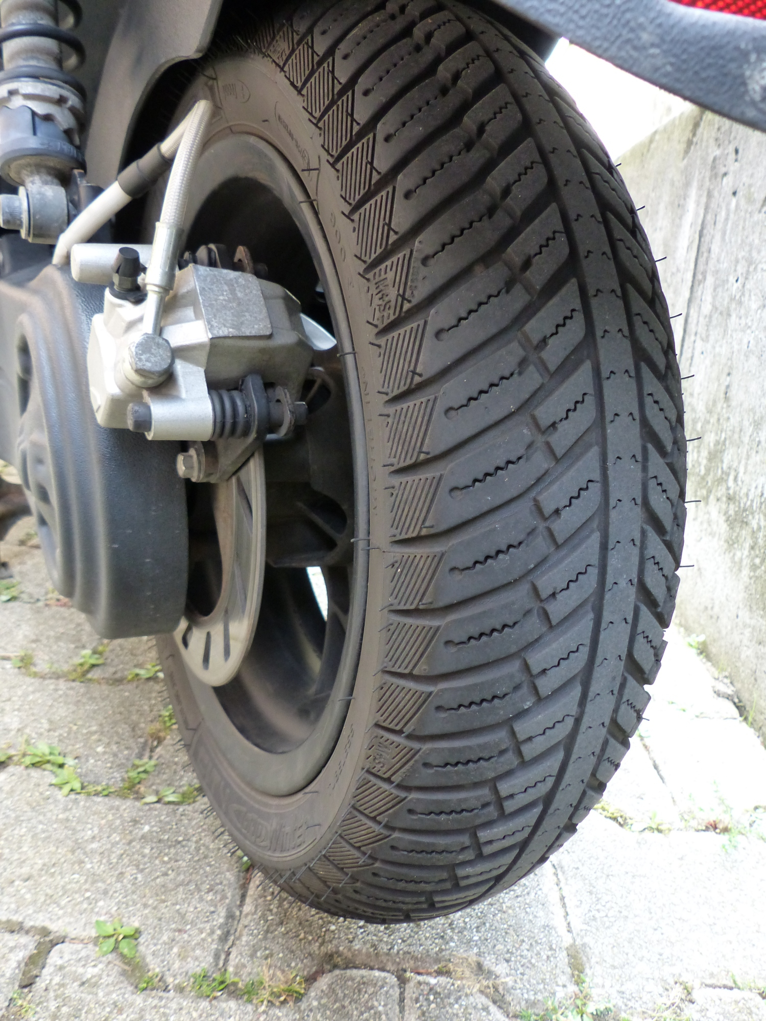

City Grip ist ein super Reifen! Explizite Vorderreifen können am Roller in umgedrehter Drehrichtung problemlos verwendet werden. So hatte ich das auch am vR ONE, mit der Winter-Ausführung vom city Grip. Vorne in korrekter Profilrichtung:

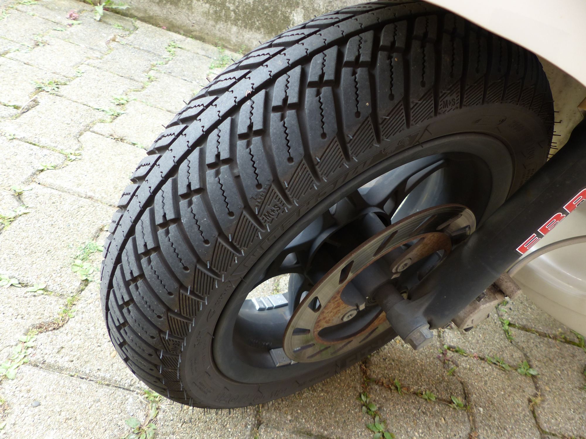

Hinten entgegengesetzt:

Okay das ist mir grad zu hoch. Die Profilrichtung sollte doch immer in eine Richtung zeigen mit dem drehen des Reifens erzeugt man doch das komplette Gegenteil?

Re: Sammlung Inspektionskosten und Reifenwechsel
Der Vorderreifen ist aufs Bremsen spezialisiert, der Hinterreifen sollte auf das Antreiben spezialisiert sein. Geht also nur mit umdrehen eines Vorderreifens ;)

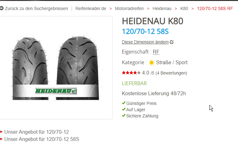

Danke, sind wohl für vorne und hinten montierbar, die HEIDENAU haben jetzt über 15.000 drauf. Und der 120 x 70 12 wird mit dem K 80 Profil wohl nicht mehr angeboten.
ist das der Reifen der nicht mehr angeboten wird?
Ich kenne mich mit den Größenangaben nicht aus. Den K80 Fahre ich auch, und würde ihn immer wieder fahren wollen.

Ja, ich finde den nicht mehr im Angebot. Hoppla, jetzt doch wieder entdeckt, ich habe ihn letztin nur in 10 Zoll gefunden. Ist aber richtig teuer geworden, aber sehr zu empfehlen.....

ich hatte danach gesucht, was ich tatsächlich nicht gefunden hatte waren die K80SR
