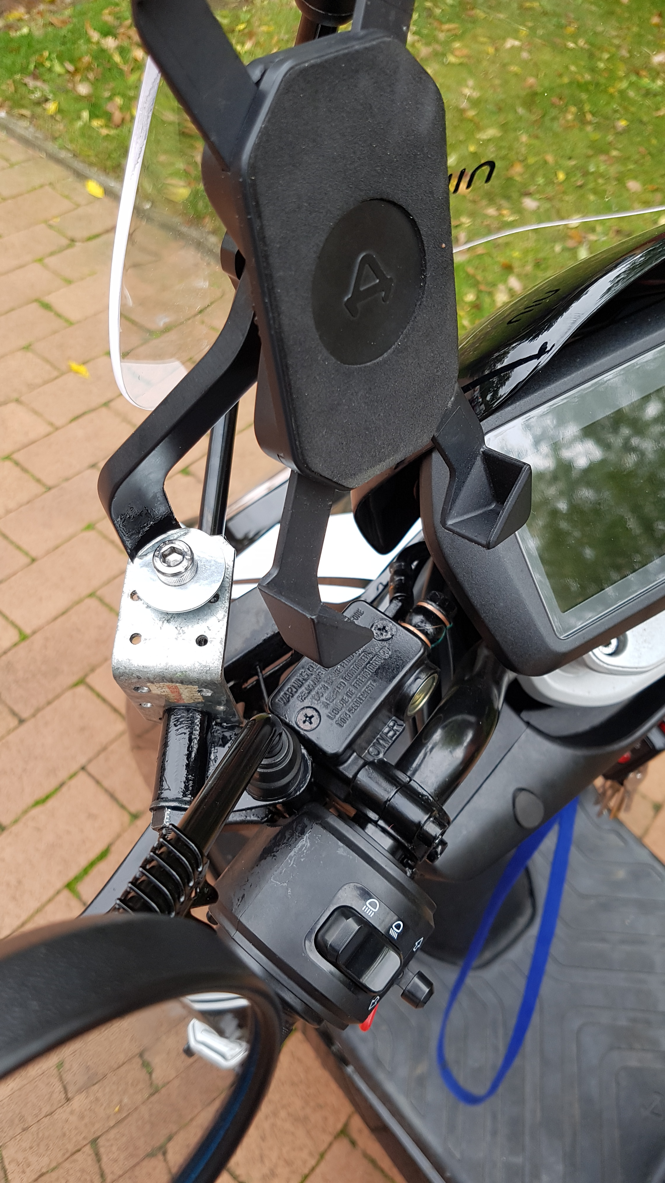

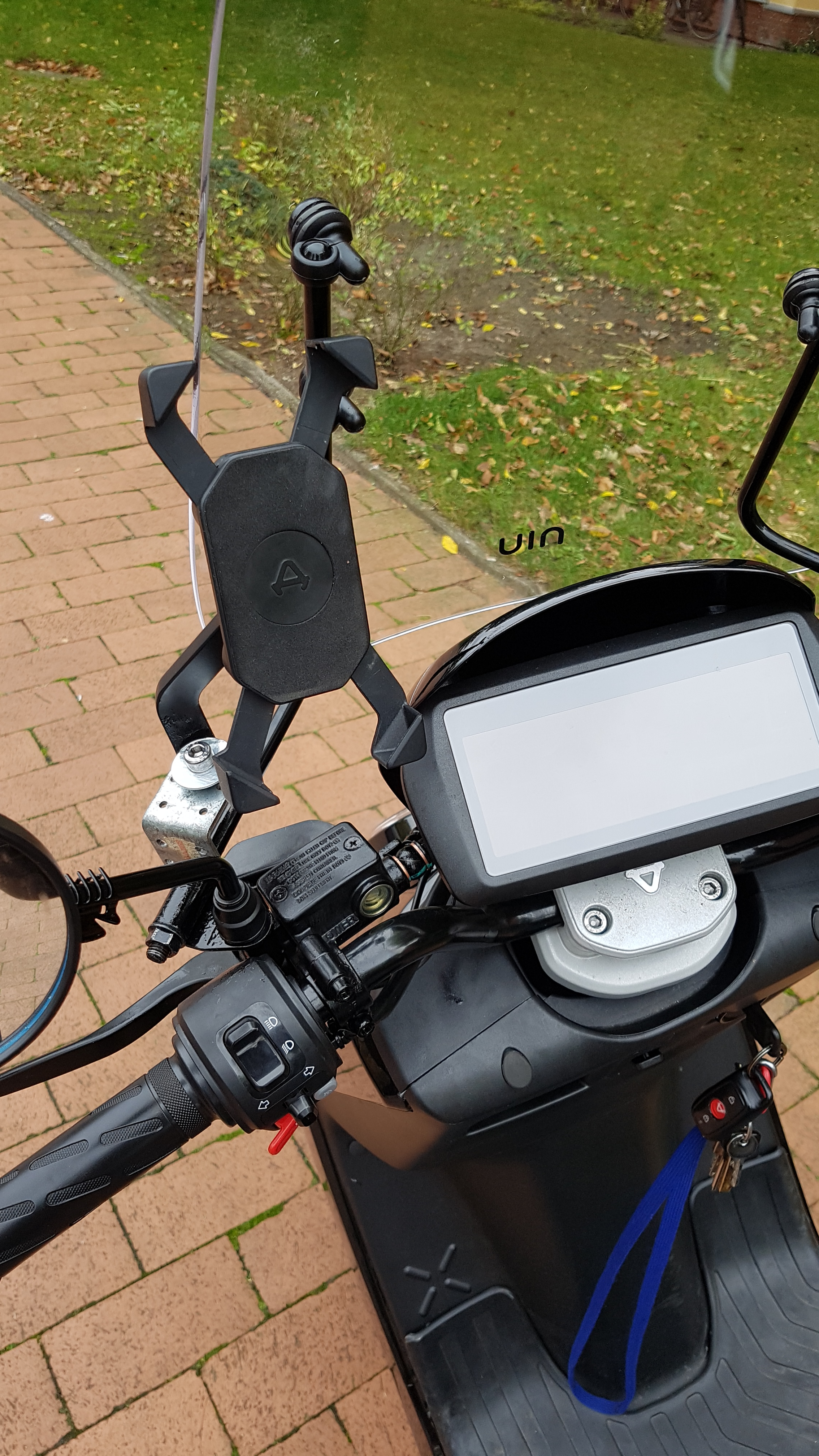

NIU NQI PRO mit Hallterung für Handy und Wetterschutzscheibe 14.10.2020  (1).jpg
Habe das erstmal so gelöst mit der Wetterschutzscheibe und der Handyhalterung.

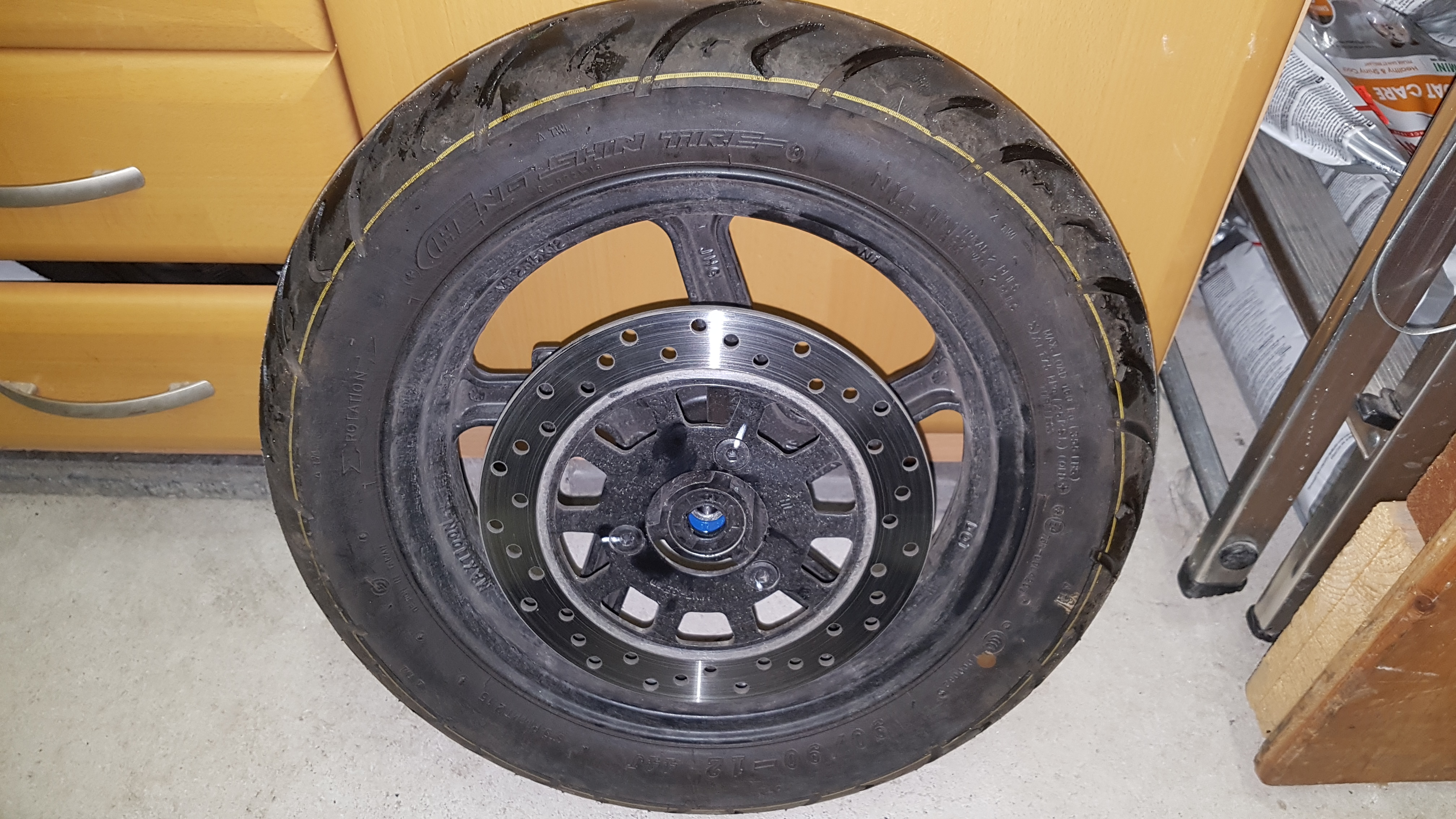

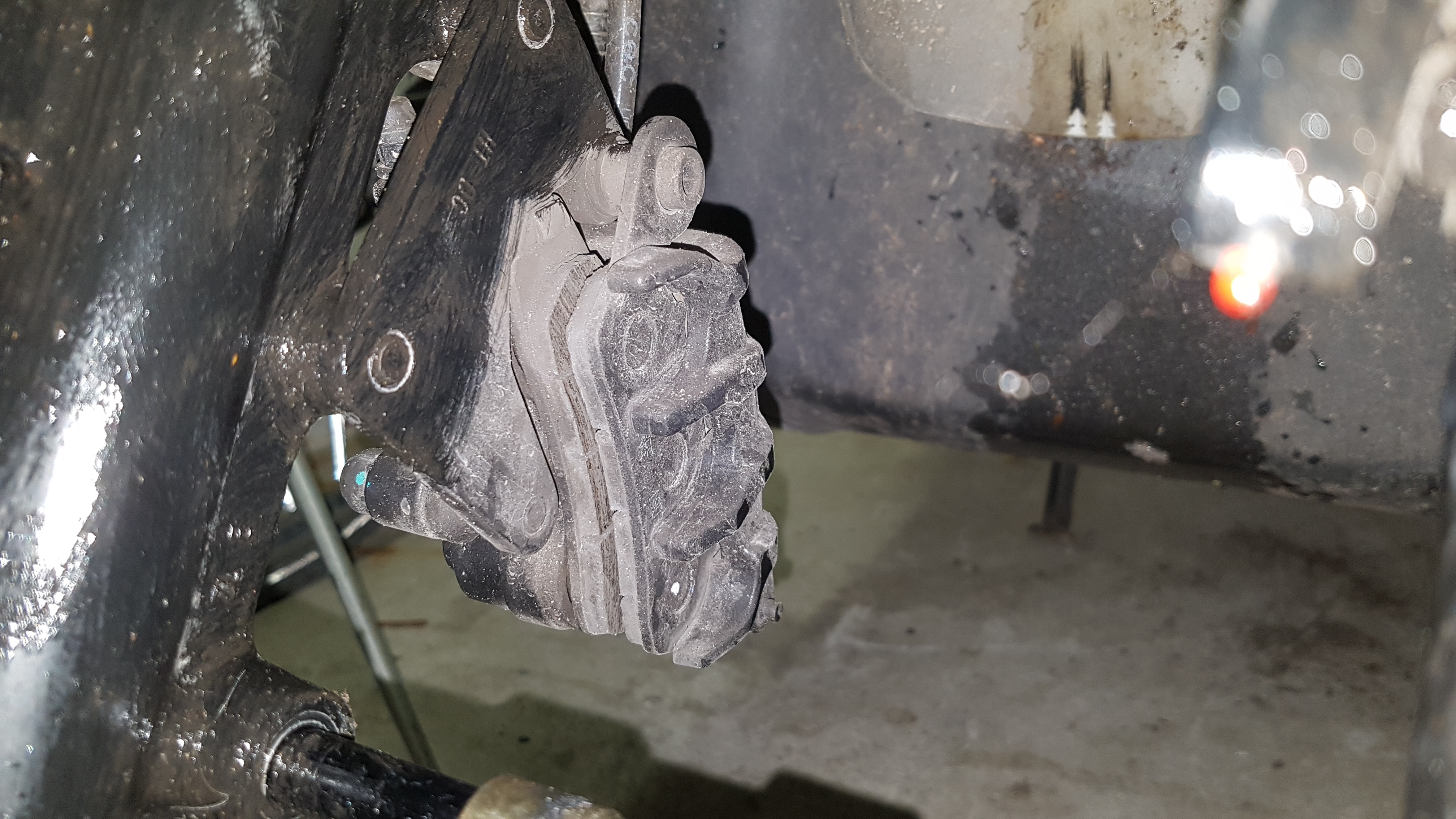

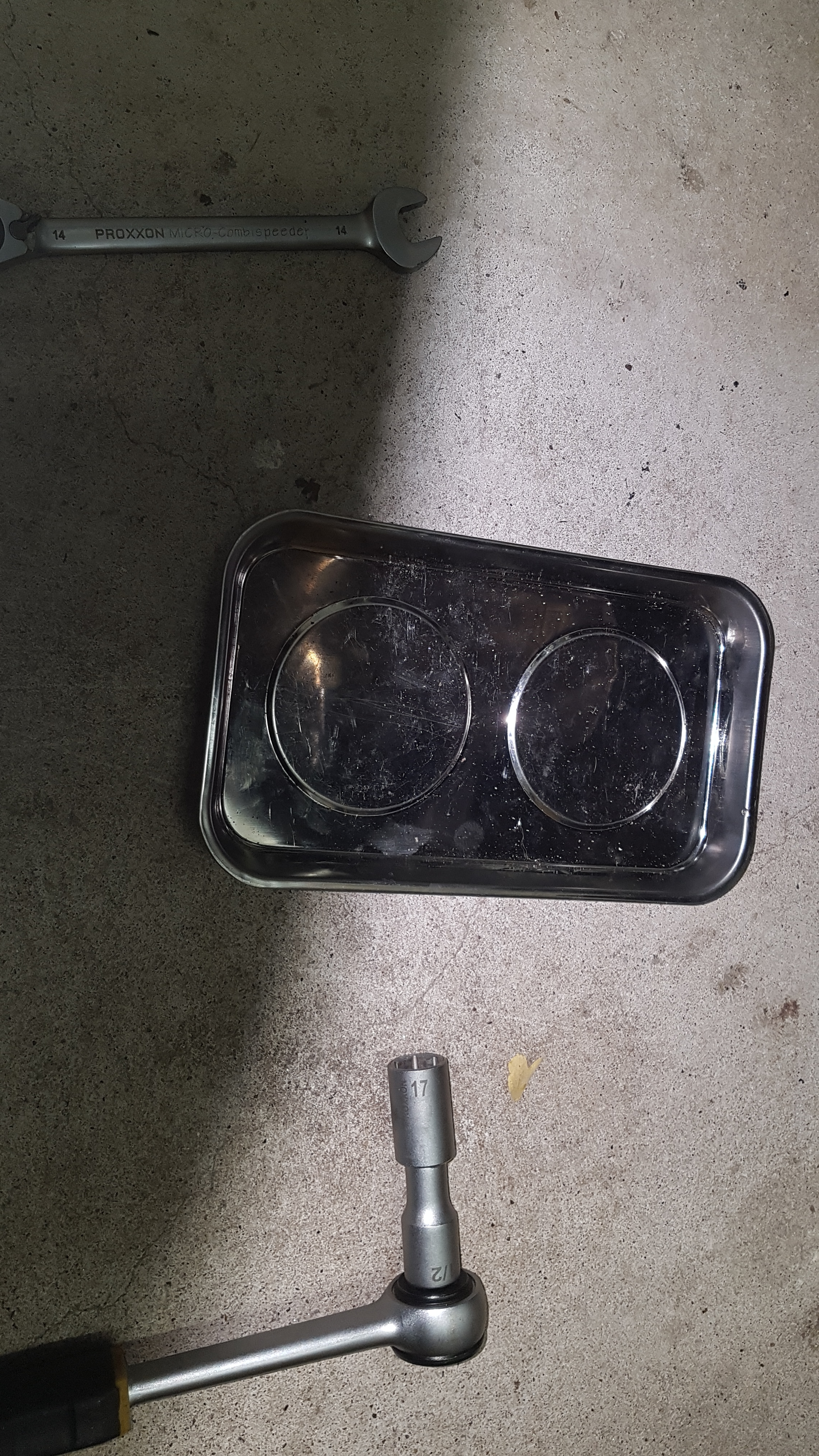

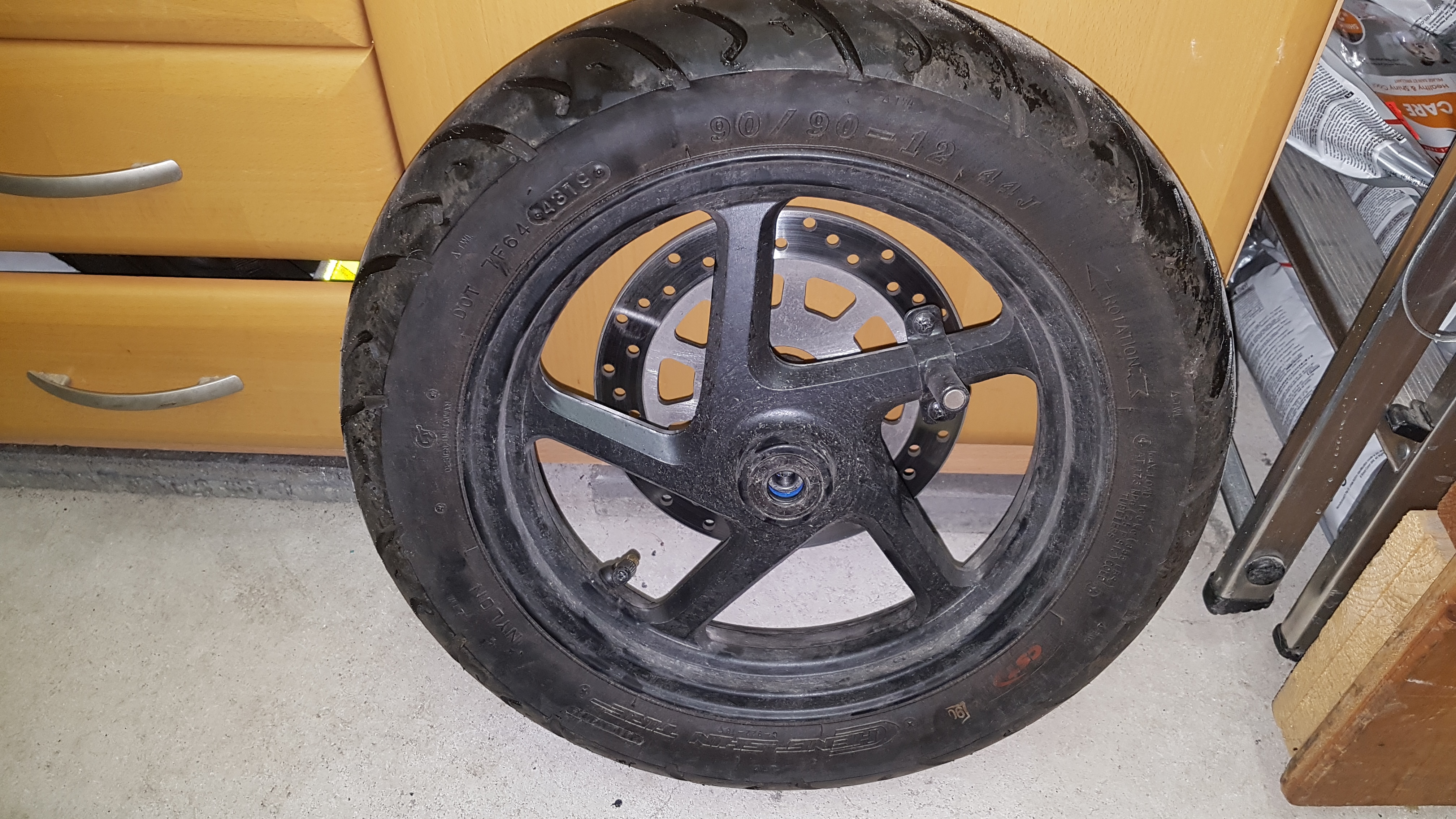

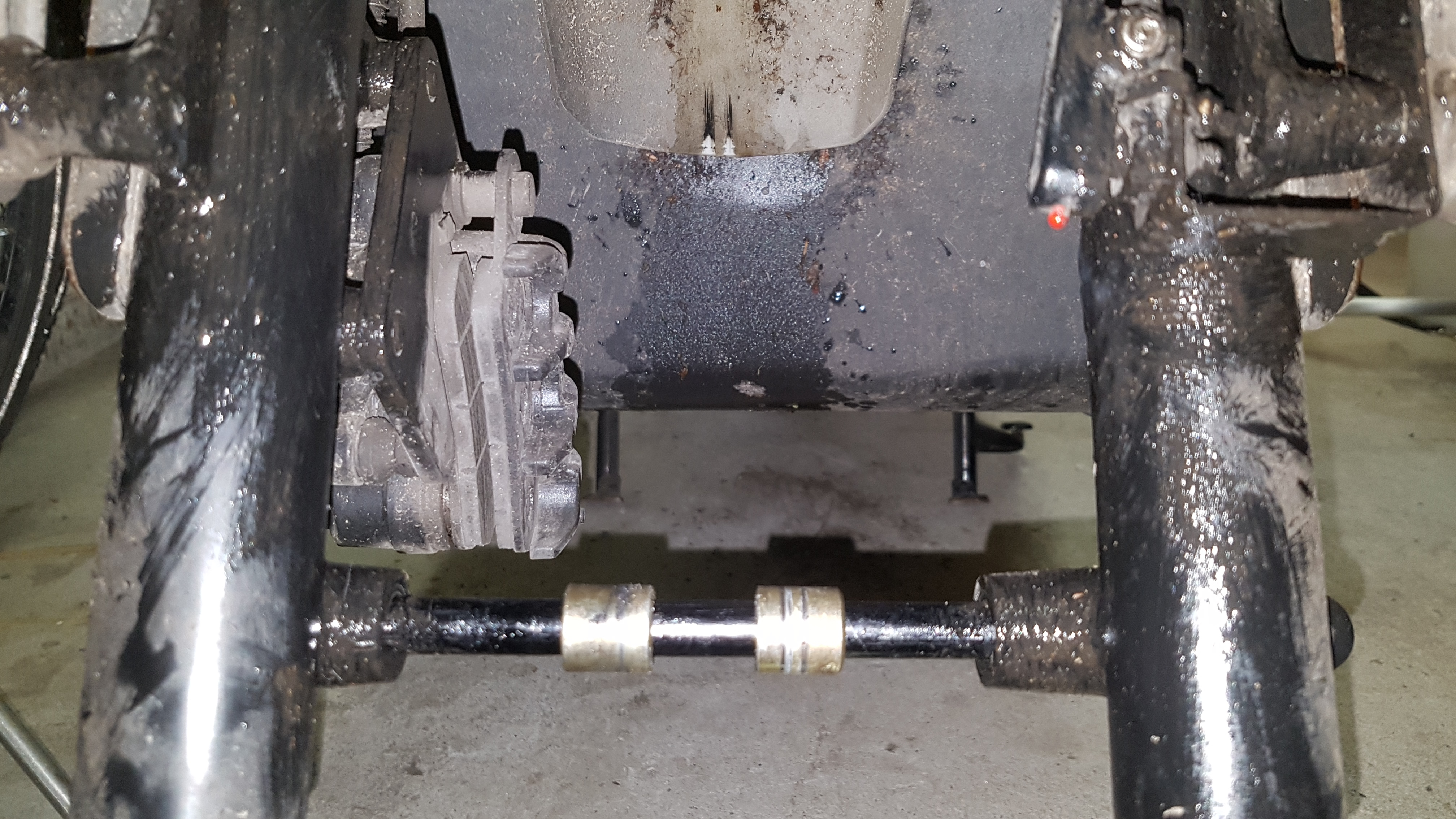

gestern hab ich den original Reifen runter geschmissen und durch einen Heidenau K80SR ersetzt.
Der Ausbau ging wie folgt, hinten im Topcase 4 Paletten ca. 18 kg Hundefutter rein. Jetzt kommt vorn das Vorderrad hoch. Dann einen ( Ausbaurichtung in Fahrtrichtung ) 14 Ratschenschlüssel für die rechte Schraube am Radbolzen und links die Plastikmutter entfernt und eine 17 Nuss drauf. Im Gegesatz beide gelöst und Mutter abgezogen. Bolzen nach rechts rausgezogen und das Vorderrad festgehalten und langsam herausgezogen. Das Vorderrad ist erstaunlich leicht und sehr schnell ausgebaut. Die beiden Hülsen rechts und links aus dem Vorderrad herrausgezogen und in der Schale abgelegt. Nun sind die leicht versteckten ( ich persönlich finde das gut von NIU die Radlager so, etwas zu schützen ) Radlager. Nun den Radbolzen wieder von links nach rechts eingeführt und die beiden Distanzhülsen zwischen den Stossdämpfern auf den Radbolzen aufgeführt. Das was eigendlich schon. Reifen runter und den anderen wieder druff. Radbolzen wieder abgezogen und die Distanzhülsen wieder in die Gummimuffen am Vorderrad eingesteckt. So wer will kann den Radbolzen leicht mit Lagerfett einpinseln. Das Vorderrad nun wieder vorsichtig mit der Bremsscheibe zuerst in die Bremsbacken eingeführt und so zentriert das der Radbolzen nun leicht wieder durch die Mittelachse des Vorderrad hindurchführen und fest anziehen. Das Anziehen kann man nach Vorgabe ( keine Ahnung wieviel NM ) des Herstellers anziehen. Ich handhabe das immer so wie bei meinem alten Silencio Roller. Passt.
Mist hatte vergessen die freiliegenden Standrohre der Federbeine mit Silikonfett einzupindeln. Werde das morgen mal nachholen.
Reifen und Bremsscheibe sehen noch sehr gut aus.
nach 3400km ist der Vorderreifen so gut wie neu. Auch die Bremsbeläge sind noch gut in Schuss. Etwas dreckig ist es schon alles aber noch im Rahmen.
Gewaschen hab ich den Roller noch nie. Warum auch. Liegt eh noch kein Salz auf den Strassen in Hannover. Bin mal gespannt wenn der neue Reifen so 300 km runter hat wie er sich dann bei nasser Fahrbahn verhält.
Gute Fahrt

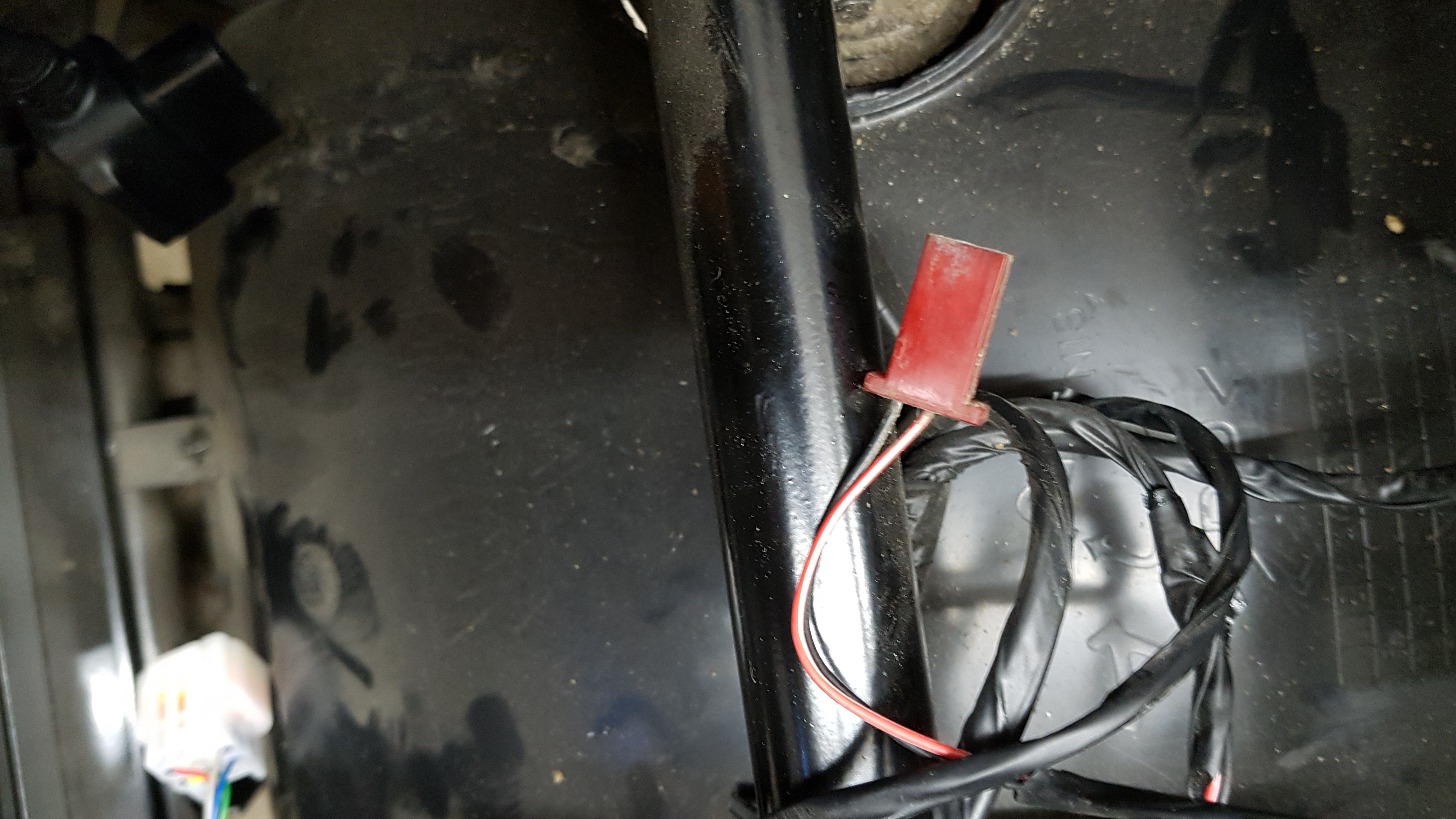

wer von euch weiß was das für ein Kabel ist. Es lag da so herum unterhalb der Sitzbank. Habs erstmal etwas saauber gemacht.
Es geht aber auch weiterhin alles was bei der Abholung des Rollers so ging.

kabee
Händler
Beiträge: 2190
PLZ: 3
Re: NIU N-Pro Erfahrungen...
Beitrag von kabee »
Kennzeichenbeleuchtung
Bibl23
Beiträge: 261
Registriert: Fr 6. Jul 2018, 10:32
Roller: NIU N-Pro; Zero S 11kW
PLZ: 04279
Wohnort: Leipzig
Tätigkeit: Blogger, Schnäppchenjäger und THG-Quotenberater
Beitrag von Bibl23 »
Bodo 1800 hat geschrieben:
Do 17. Dez 2020, 20:17
Hi Bodo,
das Kabel hing bei mir auch raus. Das gibt's nur beim N-Pro und hat keine Aufgabe. Beim N-GT ist das Kabel angesteckt... kannst du also zur Durchsicht einfach entfernen lassen oder eben zu den anderen in den "Bauch" des NIU stecken.
Gruß, Steven
