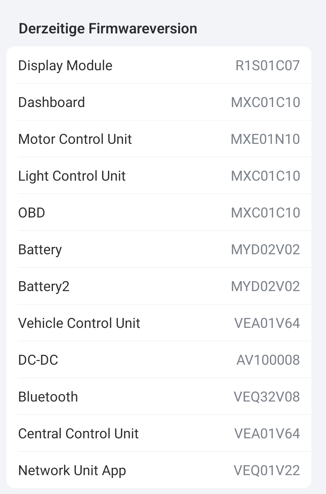

ich habe mich zwischenzeitlich auch getraut, das Update zu machen, incl. dem Update 06 für die Batterien.
Habe jetzt, mehrere 100 km später, keine Probleme feststellen können. Eher sogar das Gefühl, dass man besser segeln kann. Die Bluetooth-Kopplung von Handy und Roller musste in der App neu bestätigt werden.
