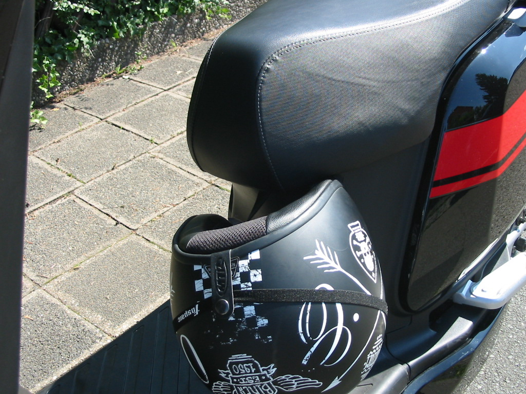

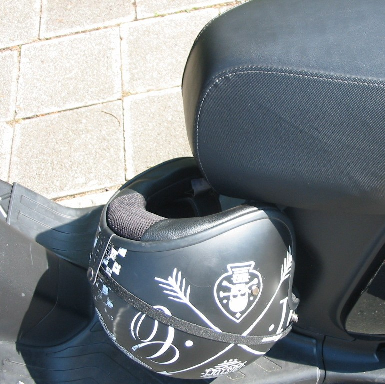

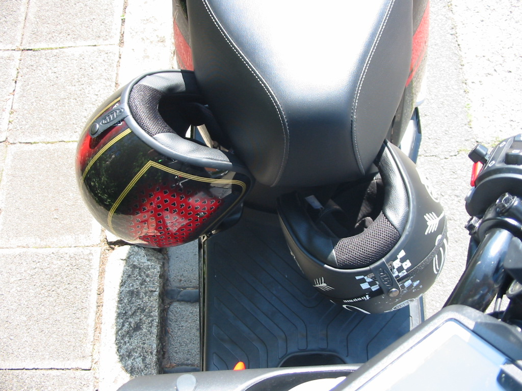

...und mit 2 Helmen...
Ich fahr mal an die Küste um ein paar Kilo Watt zu holen.
Gruß Etzert

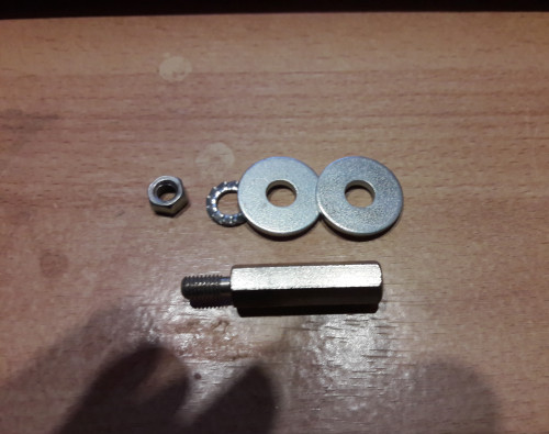

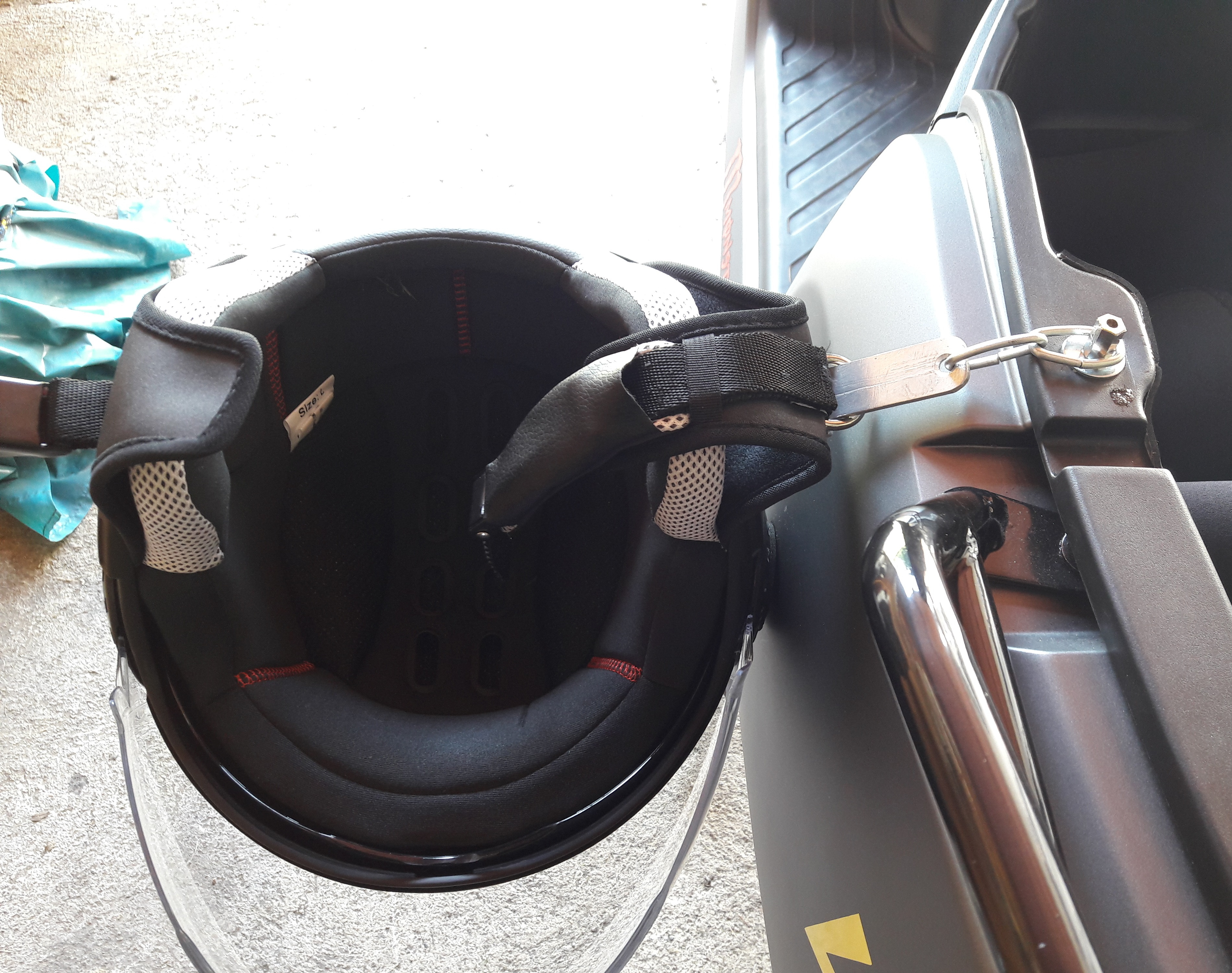

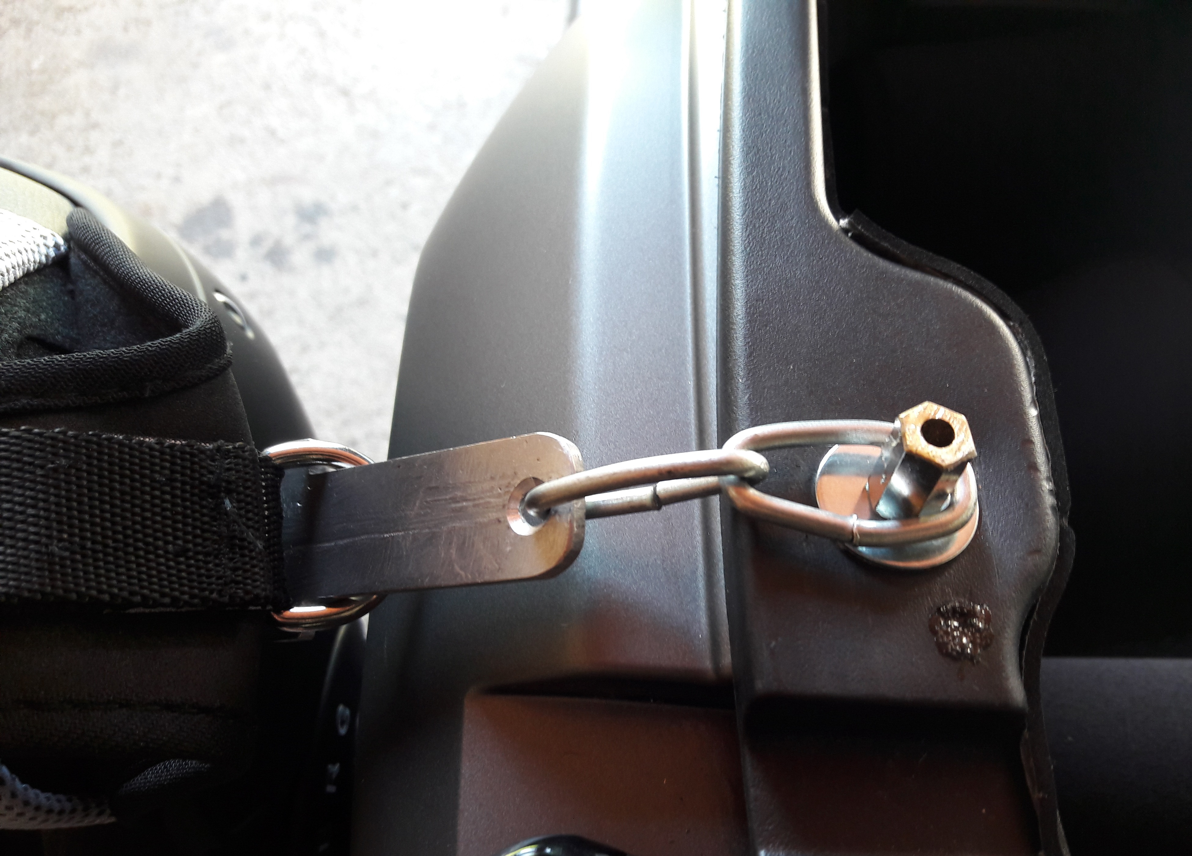

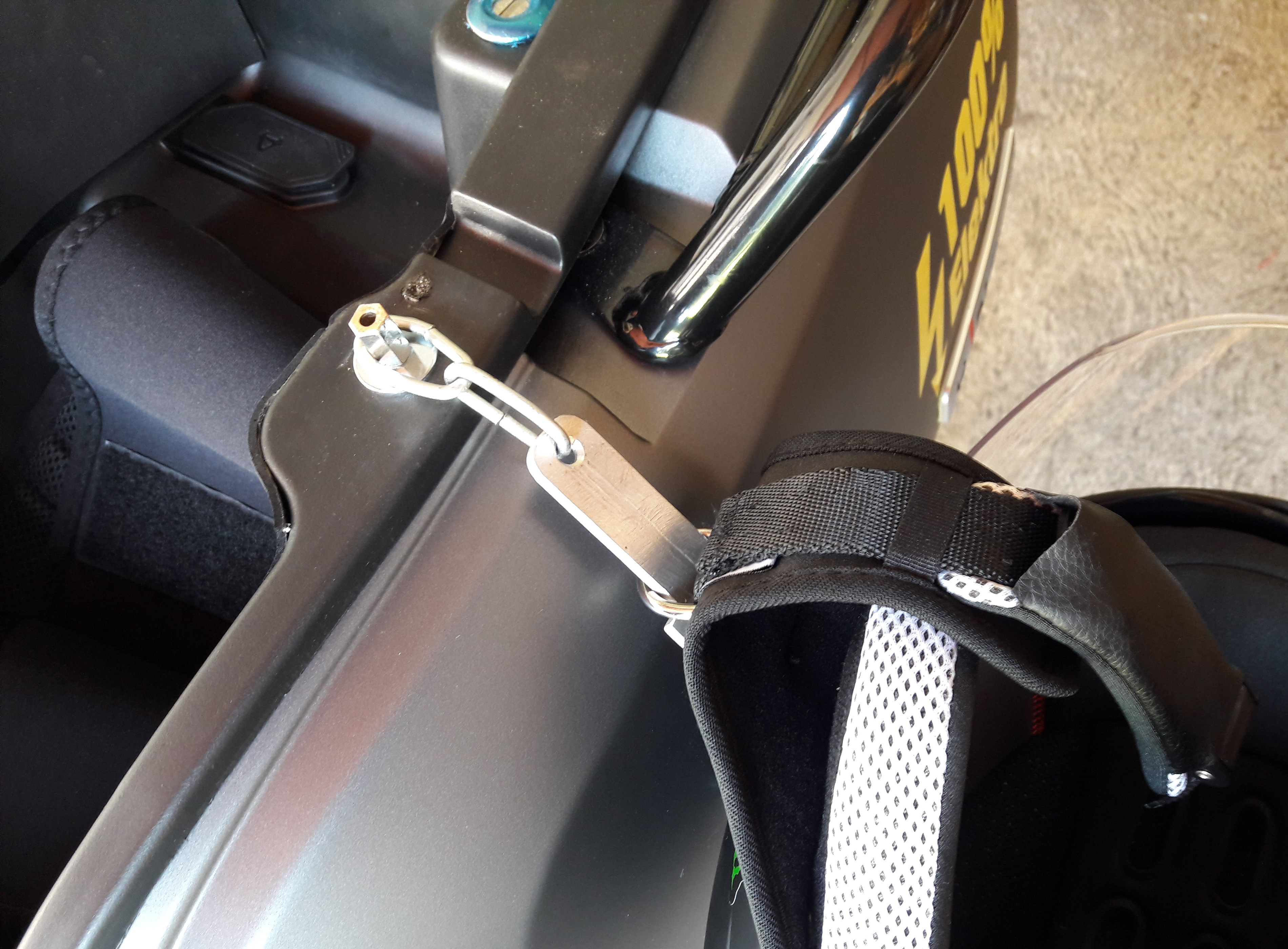

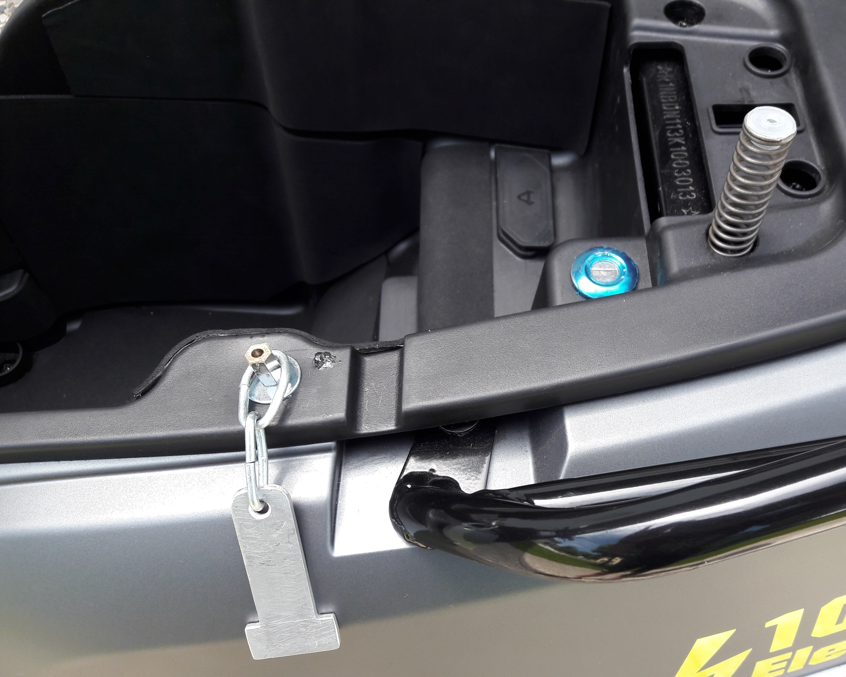

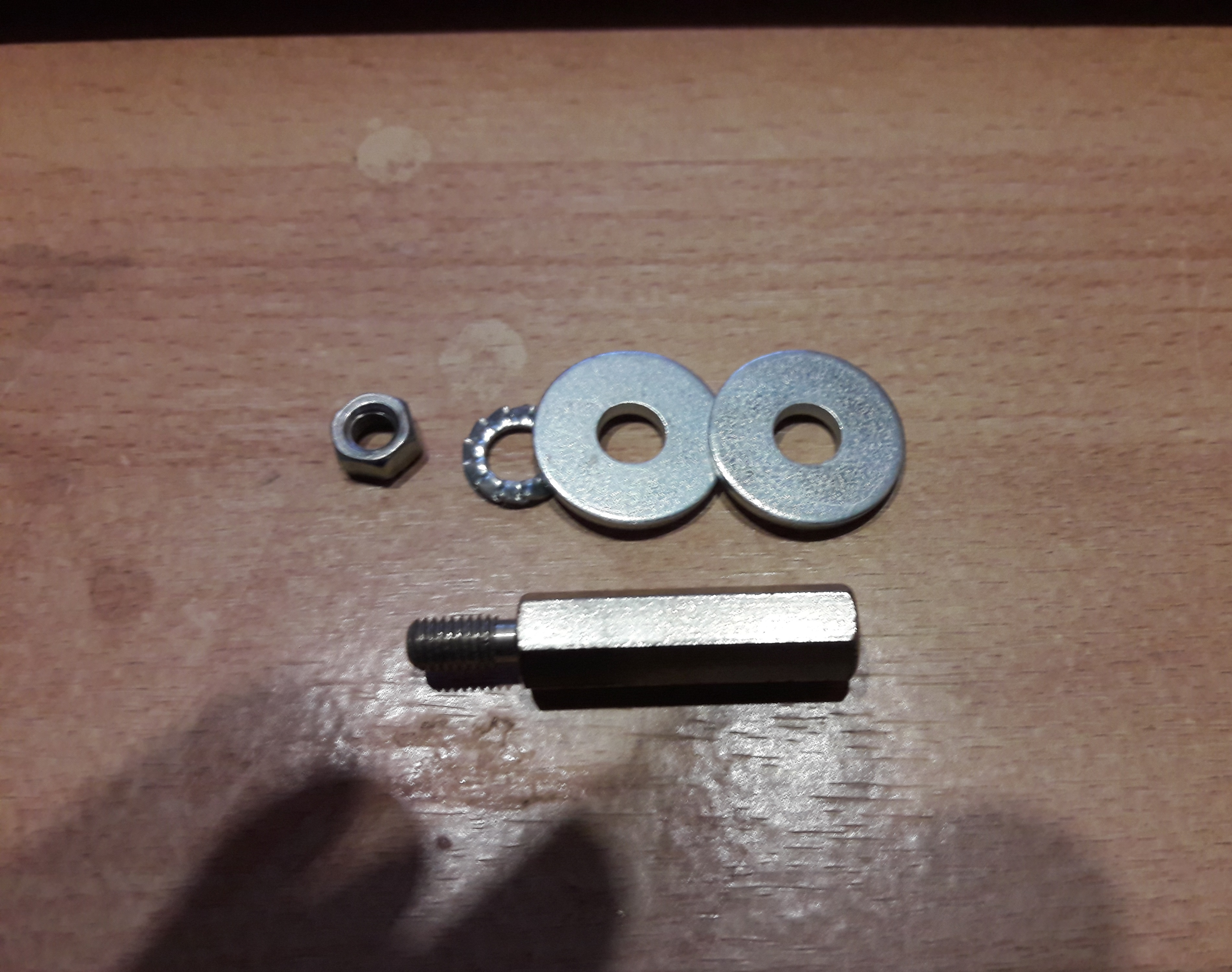

Hallo, habe dies gebastellt.
Bügel aus Alu, zwei Kettenglieder angebracht
Schraube aus meiner Wühlkiste gibt sicher was besseres
für Regentage nicht geeignet
Loch gebohrt und mit einer Mutter festgeschraubt
habe in die Sitzbank auch noch ein Loch gebohrt somit versenket sich die Schraube beim schließen und die Kette kann man nicht mehr aushängen

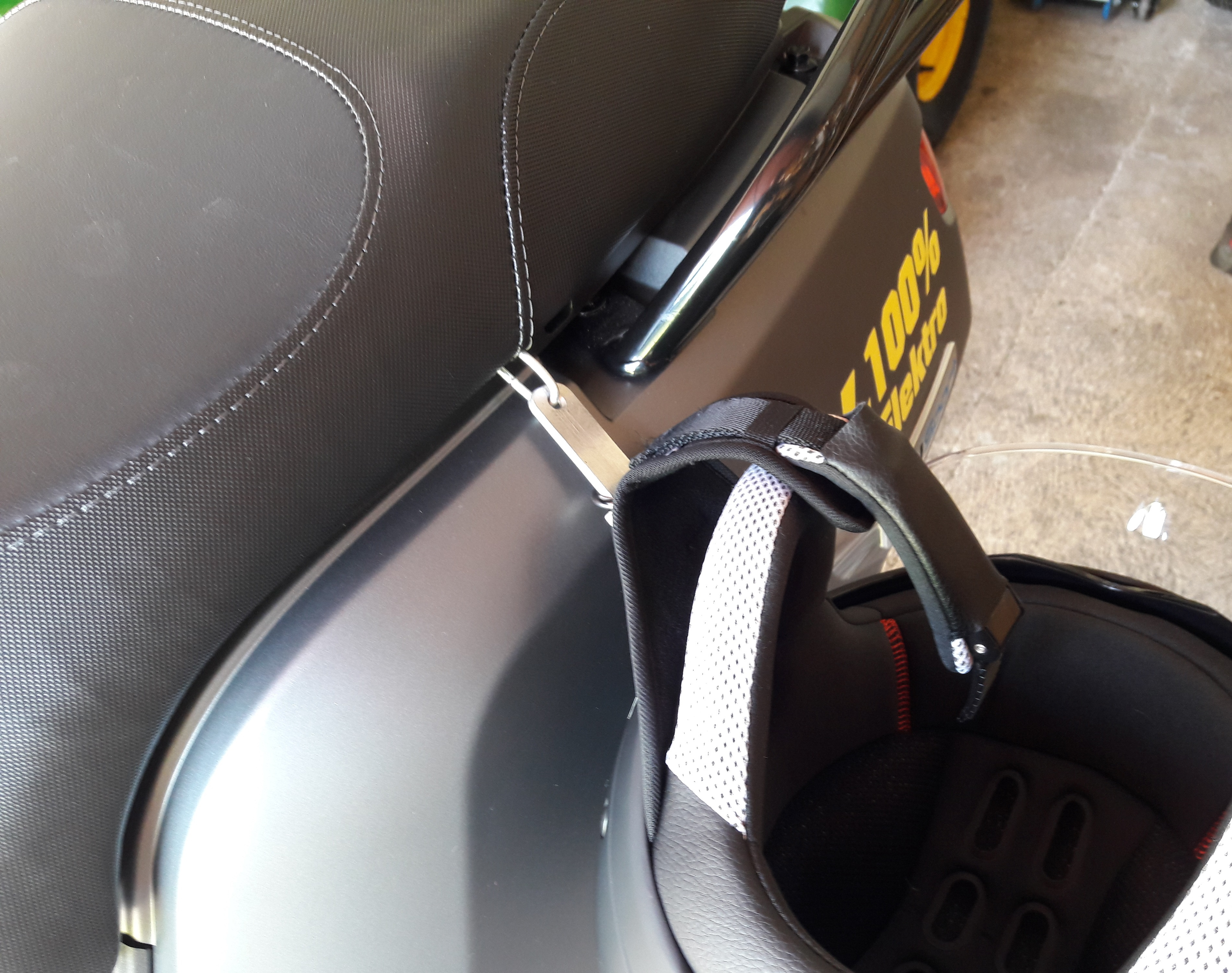

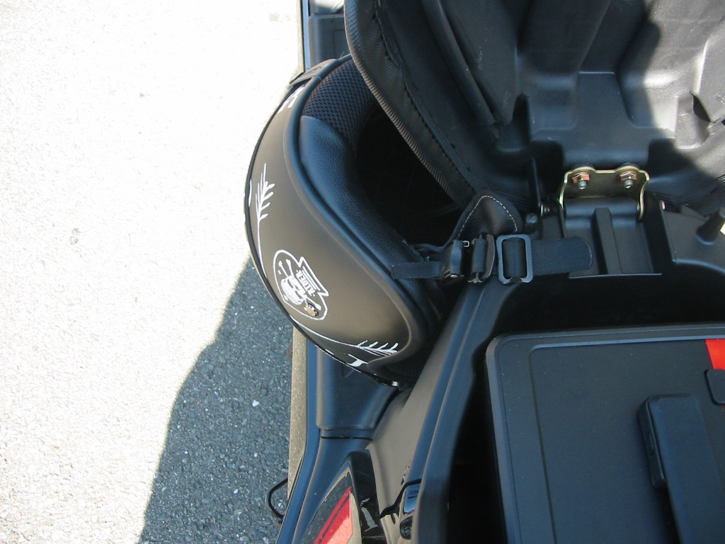

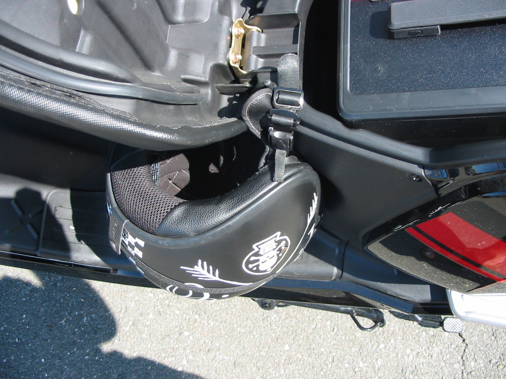

Sustainable hat geschrieben:
Do 22. Aug 2019, 13:12
Der Beitrag von Gunni scheint untergegangen zu sein:
Gunni hat geschrieben:
Do 22. Aug 2019, 10:33
Dafür sind die Nüppel im Sitzfach. Helm da einhaken, Sitzbank zu, Fest.
Also am besten auf den Helm-Riemen, falls nicht schon vorhanden, eine Öse auffädeln und dann über diesen Zapfen stecken:
Da muss man erstmal drauf kommen. Klappt bei mir einwandfrei, danke!
