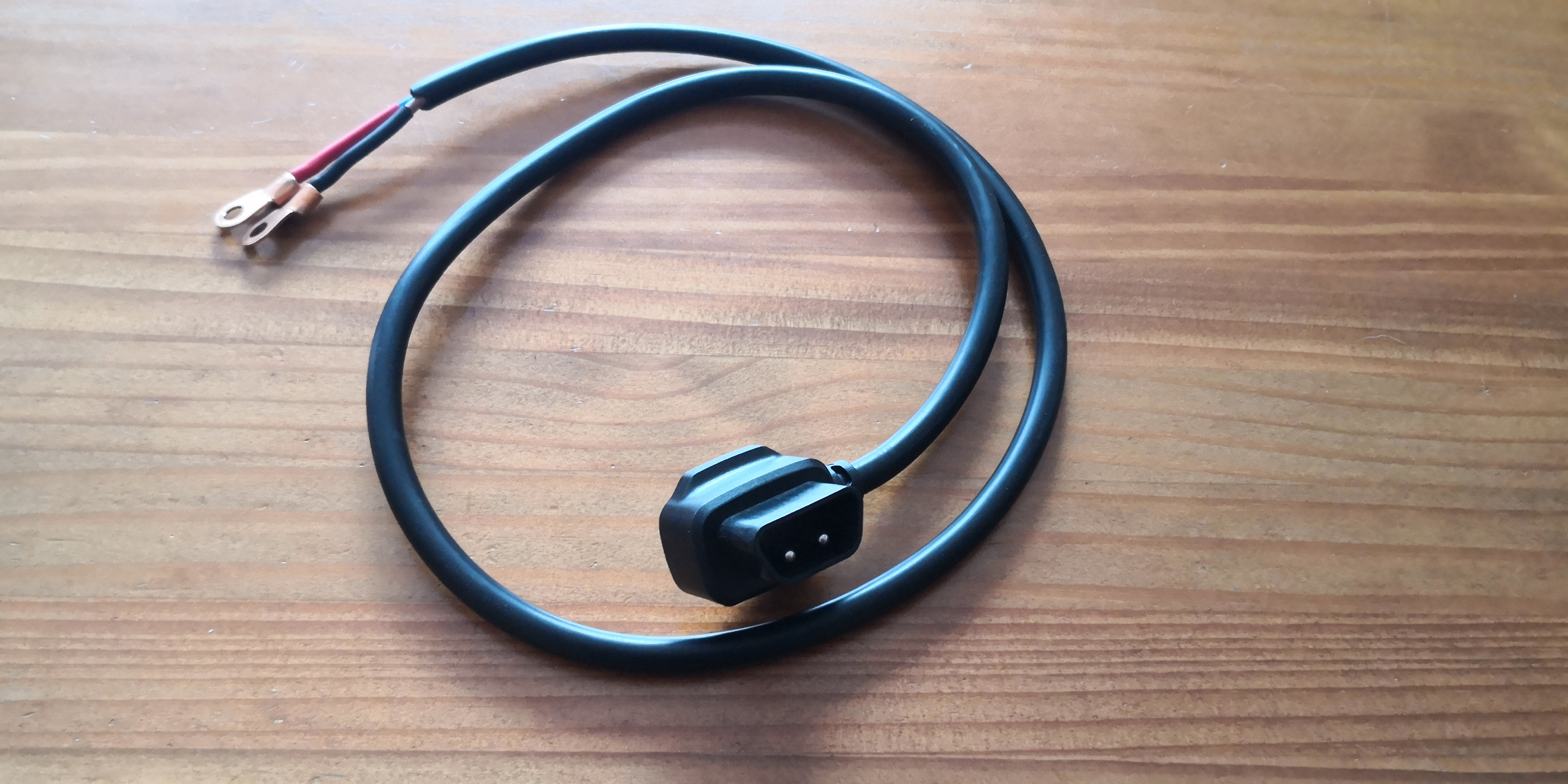

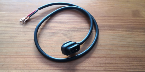

- Beiträge: 392
- Registriert: Di 2. Jul 2019, 21:22
- Roller: NIU N Sport / NGT
- PLZ: 5
Re: N1S: 2ter Akku
Endlich eingetroffen. Hat über 5 Wochen gedauert. Das Kabel sieht einigermaßen hochwertig aus, hat keine Datenpins, Kabelschuhe sind zusätzlich verlötet.
Länge insgesamt ziemlich genau 100cm.Werde es direkt am Controller anschließen(hoffentlich richtig
Bin mir nur noch nicht sicher, ob ich den Sitzbankunterkasten so bearbeite, dass es so aussieht wie beim NGT, dann bräuchte ich nur den großen Plastikstopfen als original Teil zu bestellen, oder ob ich eine andere Lösung finde für die Kabelverlegung.
Die Lösung von Nico ist natürlich genial, ich will aber am liebsten eine zu 100%zum Original rückbaufähige Lösung.
