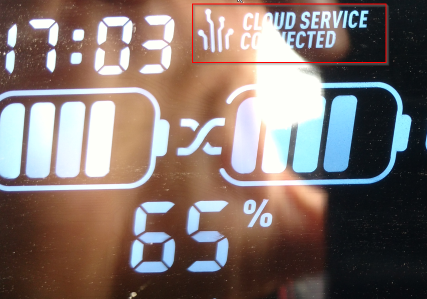

Re: Frage zu roter Batterieleuchte / Alarm
Für alle neuen Nutzer oder interessierte wie das "Cloud Service Connected" aussieht:
