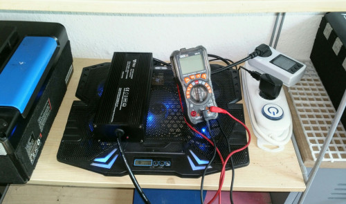

Bei mir hat sich ein externer Laptopkühler bewährt. Betrieb über USB o. 220V Netzteil. Der hat 6 Stufen, wobei ich bei 5 & 6 keine höhere Leistung feststellen konnte. Das kann an dem zu schwächen Netzteil liegen, aber Stufe 3 reicht locker aus, um den Lader bei etwa 30° zu halten. Es passen zwei Lader darauf bei der Größe die ich habe mit 5 Ventilatoren. Der Stromverbrauch liegt je nach Stufe bei etwa 15W. Und es ist angenehm leise. Leiser als ein Dell-PC oder Bauknecht Kühlschrank. Nur so ein leises Knistern. Für die Preisklasse bin ich aber bis jetzt zufrieden.

Hab da nichts gebaut. Ich hab das gekauft auf eBay fürn gutes Pfund. Bei der 17" Variante passen supi 2 Lader quer drauf und bekommen am meisten Luft ab.
Ladegerät also einfach draufstellen und gut. Ich lade damit momentan zwei 29Ah Akkus nacheinander. Also ca. 10h Dauerbetrieb.
Achso, und es leuchtet blau.

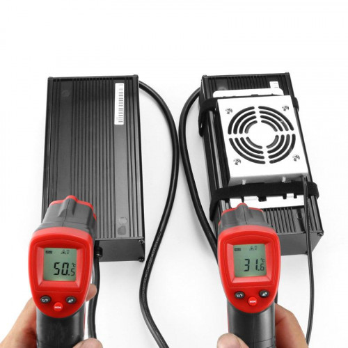

hier gibt es eine Ventilator, kann es abkühlen. sogar
schau mal.
https://www.smarthlon.com/collections/a ... ll-scooter
schau mal.
