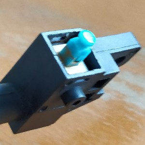

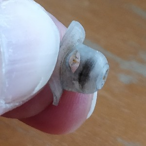

Im Rahmen der zweiten Wartung habe ich heute meinen defekten Schalter wechseln lassen. Vermutlich lag es an der gerissenen Dichtung. Reanimationsversuche sind gescheitert da sich das Gehäuse nicht zerstörungsfrei öffnen lässt.
gerissene Dichtung
gerissene Dichtung
IMG_20190604_161940 - Edited.jpg (69.27 KiB) 597 mal betrachtet

Was mich interessiert: hat die defekte Dichtung den Schalter mechanisch blockiert oder war er wegen eingedrungener Feuchtigkeit defekt?
Gruß Nobu

Nein, der Schalter lässt sich mechanisch betätigen, ist aber elektrisch tot.
Nobu hat geschrieben:
Di 4. Jun 2019, 18:02
Gruß Nobu
