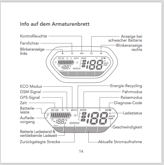

Eine Motorbremse „bei 0% am Drehgriff“ gibt es nicht, der gemeine Rollerfahrer nennt sowas „rollen lassen“, also die Restenergie nutzen um z. B. auf eine rote Ampel zuzufahren. Kurzzeitig Beschleunigen und vor der Haltelinie abbremsen wäre in so einem Fall Energie-, bzw. Akkukapazitätsvernichtung, weil Du nie soviel Energie zurückgewinnen kannst, wie durch das Beschleunigen verbraucht wird und da Du eh' an der roten Ampel warten müßtest, geht Dir auch keine Zeit verloren.
Der Drehgriff hat auf die Bremsen am NIU keinen Einfluß, lediglich wenn eine der Bremsen gezogen wird, wird der Beschleunigungsgriff deaktiviert, damit man nicht gleichzeitig am NIU beschleunigen und bremsen kann (das steuert der Motorcontroller, wenn der Bremskontakt ausgelöst wird, wie bei fast allen Elektrorollern). Die Rekuperation wird alleine durch die Bremshebel aktiviert und ob Energie in den Akku gespeist wird, kannst Du am Batteriesymbol auf dem Display sehen, vor der stylisierten Anode (+-Pol der Batterie) erscheint ein „R“ in einem umgebenden Quadrat (mit abgerundeten Ecken) um die Rekuperation anzuzeigen, siehe Bedienungsanleitung (für das 2018er N1S Modell hier zum herunterladen als .pdf. (Seite 14 Punkt „Energie-Recycling“).

Danke! werde das Symbol mal im Auge behalten ;-)
