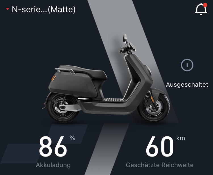

Ich kann mich mit meiner Emailadresse und Passwort oder tel.nr und Passwort anmelden, dann den Code scannen und er zeigt mir den code und färbe des rollers.
Als nächstes muss ich den slider nach rechts bewegen, und dann kommt immer "Aktivierung fehlgeschlagen"
Ich habe den roller-code auch mal händisch eingegeben, passiert genau das gleiche.

Nur leider bekomme ich den Roller nicht mit der App verbunden. Ich habe die App aus dem Apple-App-Store heruntergeladen, da mein iPhone beim Versuch des Herunterladens mittels Scan gestreikt hat ("more than 20 redirections"). Registrierung hat funktioniert, aber beim Punkt "Geräteanbindung" funktioniert nach dem Scan und der "Anbindungsanfrage" nicht mehr. "Anfrage genehmigt" und ich kann nur noch diesen Punkt verlassen.
Was haben der nette Händler und ich falsch gemacht? Muss noch etwas freischaltet werden?

Zu Eurem Problem: Der Händler muss Euren Roller bei Niu anmelden oder, wenn er schon an den Händler gebunden ist, freigegeben werden.
Letztlich muss Euch der Händler helfen, daß das läuft.
Funktioniert es nicht oder er weiß nicht wie das zu lösen ist, dann muss er KSR nerven oder Ihr selbst tut das.
Siehe viewtopic.php?f=63&t=9792&start=40#p143965 und den Erfolg danach.

Mein Händler hat es heute Morgen freigeschaufelt und jetzt klappt es! *freu
