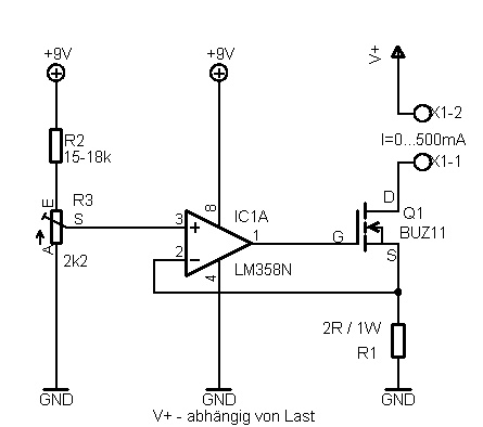

Re: Abdunklung des Displays bei Nachtfahrten
Was ist denn eine "passive Beleuchting"? LCDs haben entweder einen reflektierenden Hintergrund oder sind von hinten durch LEDs beleuchtet. Die werden mit großer Wahrscheinlichkeit über eine Konstantstromquelle getrieben (Konstantspannung mit Vorwiderstand ist in Massenware eher unwahrscheinlich), wo willst Du da mit einem Poti dran?
Bisschen Basteln müsste man schon. Mit passiv meinte ich eben eine durch externe Leds realisieete Beleuchtung. Notfalls zapft man sich die Spannung halt woanders ab. Das sollte ja nun nicht das Problem sein.
Du brauchst, wie gesagt, mit hoher Wahrscheinlichkeit keine regelbare Spannung sondern einen regelbaren Strom. Das sähe dann in etwa so aus:
Gibt's natürlich auch fertig aufgebaut für einen Dollar oder zwei. Man könnte dann aber auch gleich noch Nägel mit Köpfen machen und anstatt des Potis einen Fotowiderstand verwenden und automatisch nach Umgebungshelligkeit nachregeln.
Und, wenn man schon dabei ist, auch gleich noch TFL und Abblendlicht automatisch schalten...
