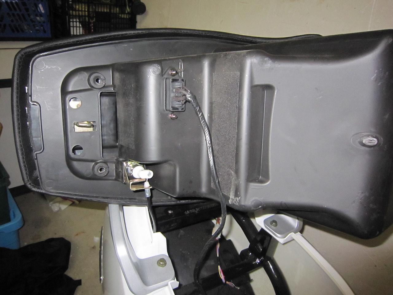

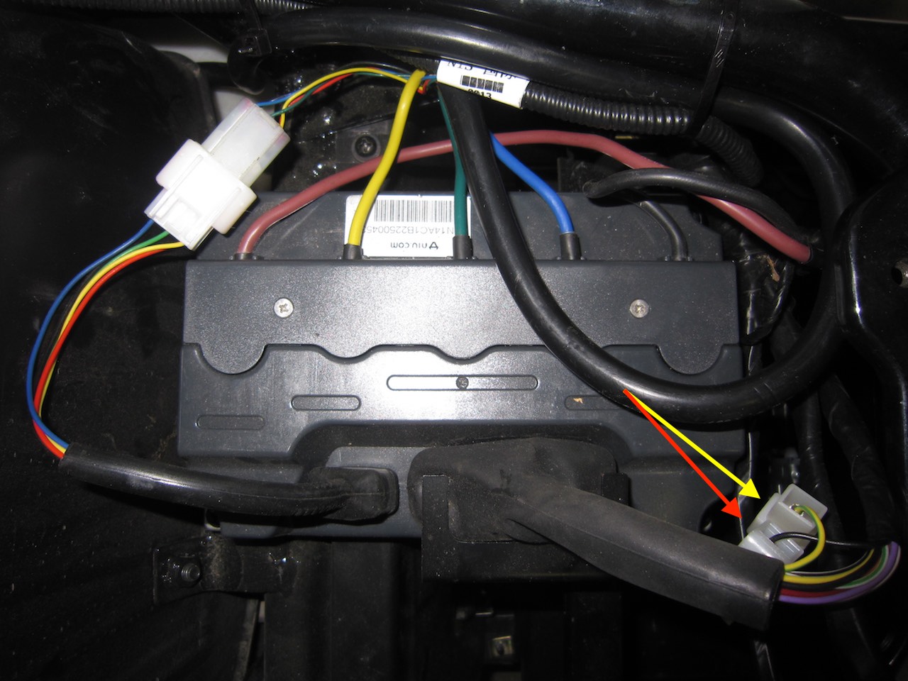

Die Kabelverbindung ist fertig, am Controller. Man muß nur den Stecker (einpolig) mit einer Buchse (einpolig) verbinden. Das eine Kabel ist schwarz, das Andere gelb mit einem grünen Streifen. Dazu muß man nur die Sitzbank ausbauen. Das ist erstaunlich einfach. 4 Schrauben (die mit dem breitesten Köpfen) einfach rausschrauben. Zwei sitzen neben der VIN hinten am Verschluß der Sitzbank, die andern Beiden unten, vorne am Boden der Sitzbank. Wenn man die Sitzbank herausnimmt (Vorsicht ein Zug [zum Öffnen des Akkufachs] und der Anschluß für das Ladegerät sind mit der Sitzbank verbunden) sollte man sie quer auf die Haltegriffe legen, dann kann man ohne Probleme den Controller sehen, der unter der Sitzbank angebracht ist.
Dann muß man nur noch Stecker und Buchse verbinden (siehe roter und gelber Pfeil), fertig (sofern wirklich kein Taster benötigt wird).
Beim Einbau der Sitzbank darauf achten, das kein Kabel oder Zug eingeklemmt wird, alle 4 Schrauben wieder festdrehen, prüfen, ob das Sitzbankschloß und Akkufachschloß richtig arbeiten. Fertig (würde ich sagen).

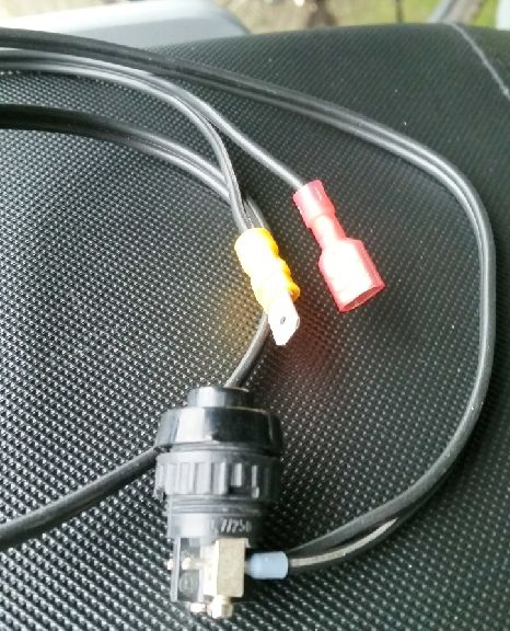

Wir benötigen einen TASTER
Ein Schalter ist und bleibt unlogisch und führt zu dem schon beschriebenen unbrauchbaren Verhalten.
Ich habe gerade mal einen angeschlossen, und der Roller verhält sich genau so, wie von mir erwartet.
Beschleunigen auf gewünschte- oder Maximalgeschwindigkeit (Stufe ist egal), dann ein kurzer Tasterdruck,
--> Geschwindigkeit wird gehalten.
Ausschalten des Tempomaten durch:
- Erneuten Tastendruck
- Bremsen rechts
- Bremsen links
- Beschleunigen am Gasgriff
