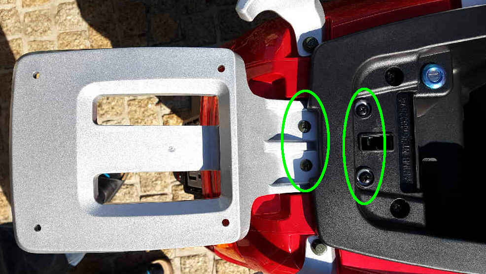

Re: Mein NIU-N1 CIVIC ist da
Die Schrauben sind bisschen mickrig
Das 45L Case schwingt schon ziemlich bedrohlich
Die hätten einfach die Haltegriffe und den Gepäckträger aus einem Guß machen müssen, dann wäre das wesentlich stabiler.
Das schreit nach einer Eigenanfertigung.
Wahrscheinlich sind Träger und Haltegriffe deshalb nicht aus einem Stück weil Haltegriffe vorgeschrieben sind, der Träger aber als Sonderzubehör 80 Euro extra kostet.
Bei Gelegenheit werd ich mal nachsehen wie stabil die Befesrtgungsgewinde sind und wo sie eingelassen sind. da es in Belastungsrichtung aber zwei Stück in einigen Zentimetern Abstand sind, sind die Hebelverhältnisse ziemlich günstig. Von daher dürfte es keine Probleme geben.
Vielleicht unterschätzt man den Preßstoff aber auch und er hält mehr aus als man im ersten Moment denkt.
Möglich wären auch zwei Stabilisierungsstreben von der verschraubung des Haltegriffst zum Ende des Trägers.
Von der Ktaftverteilung her zwar nicht günsig, dürfte aber reichen. Ansonsten gibt es leider an dem Roller keine geeigneten Abstützngspunkte.
