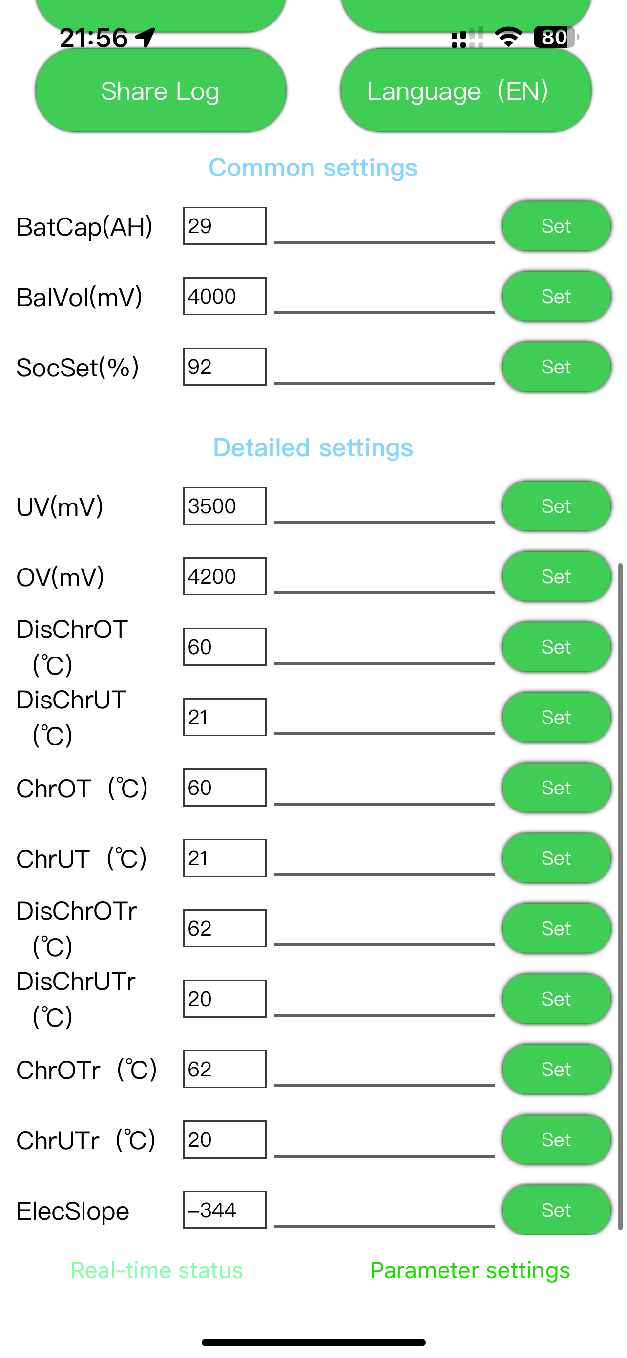

Das einzige was grade bisschen Probleme bereit, ist das ich keine Ahnung hab wie ich die BMS Einstellung der Batterie von 4100mAh auf 4200,
weil die APP rum meckert
Da schreib ich später mal den Verkäufer an.
Ja, bis jetzt bin ich mega zufrieden da alles klappt.
Besonders freue ich mich drüber das ich endlich mal die Batterie auf gemacht habe,
denn ich hatte ziemlich Respekt da vor, was eigentlich totaler quatsch ist.
4200 ging bei mir ohne Probleme. Hast du den Batterie typ noch geändert? Oder steht bei dir auch TernaryLI / 17 bunch?

Du konntest einfach die 4200V unter CellOVRecover? Oder meintest du OV(mV) ?
Und er lädt auch bis 71,4V ?

Gab nur ov auf 4200. Wofür ist recoverov?

recoverov
CellOVRecover müsste für Überspannungsschutz stehen.

Okay interessant die Einstellung hab ich bei Ios nicht.

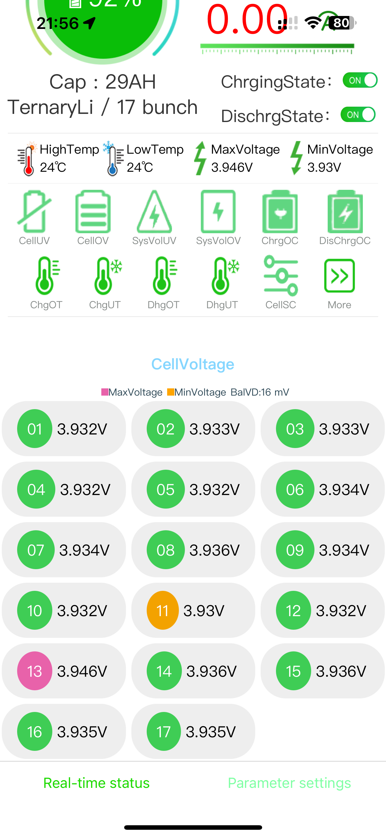

Mach mal bitte einen Screenshot vom deinem Menü, wenn du Zeit hast

Okay interessant. Gibt ja verschiedene 4A einmal 70V und einmal 72V. Vlt liegt da das Geheimnis wieso auch immer.
Die MV sind schon besser geworden. Anfangs lag der drift bei 97MV
