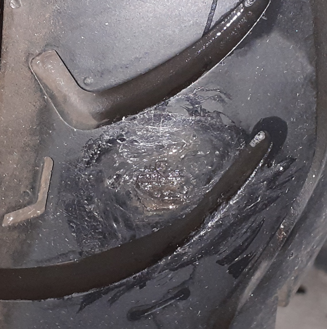

Hat von euch schon jemand mal einen Reifen flicken müssen?
Der vermeintliche Nagel war eine Schraube... :roll:

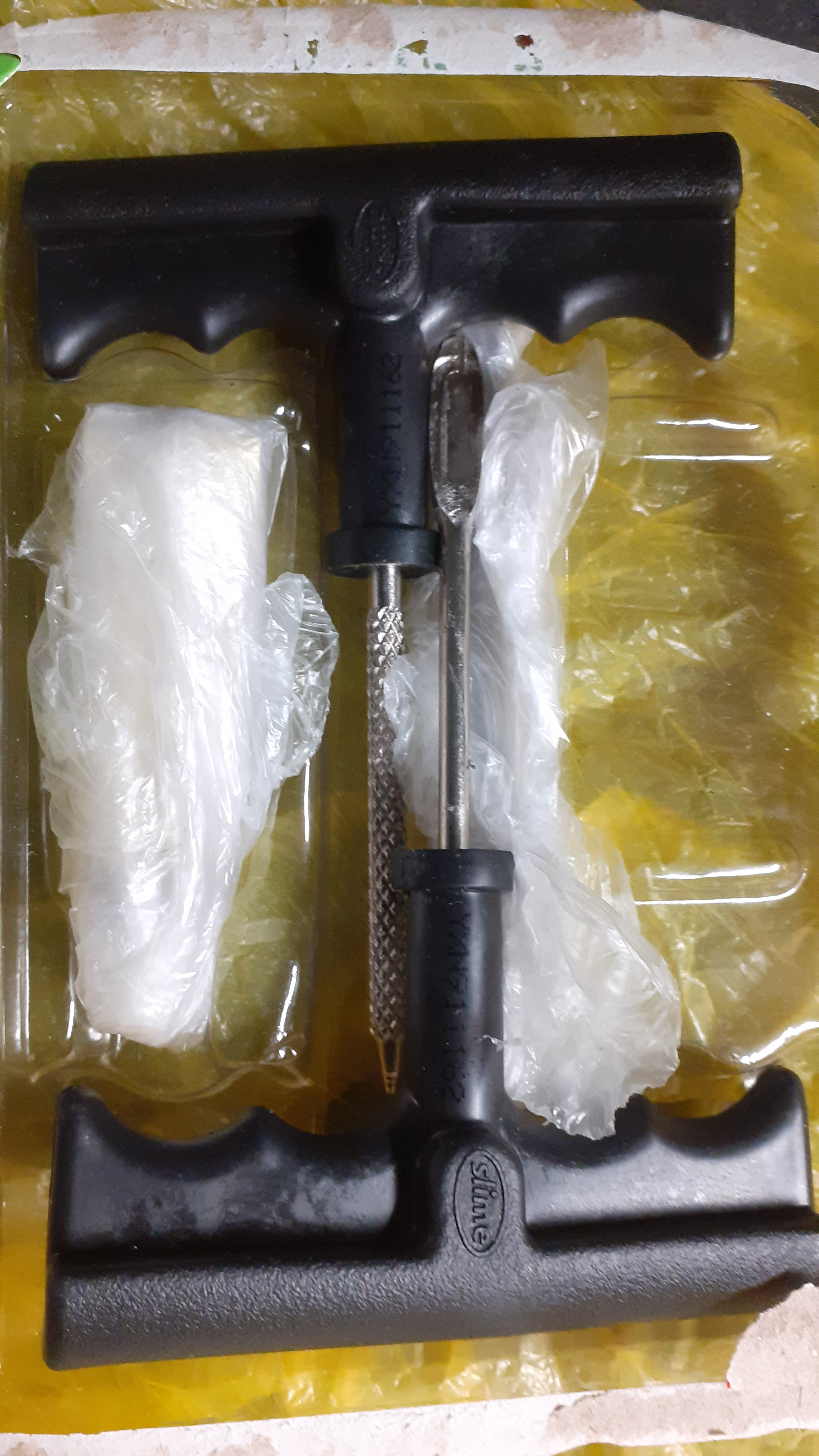

Hab mir so ein Reifenflickset bei POLO-Motorrad gekauft...
Und den Selbstversuch gestartet...
Bin mega gespannt ob das dicht hält... zumindest bis zum nächsten Händler... :?

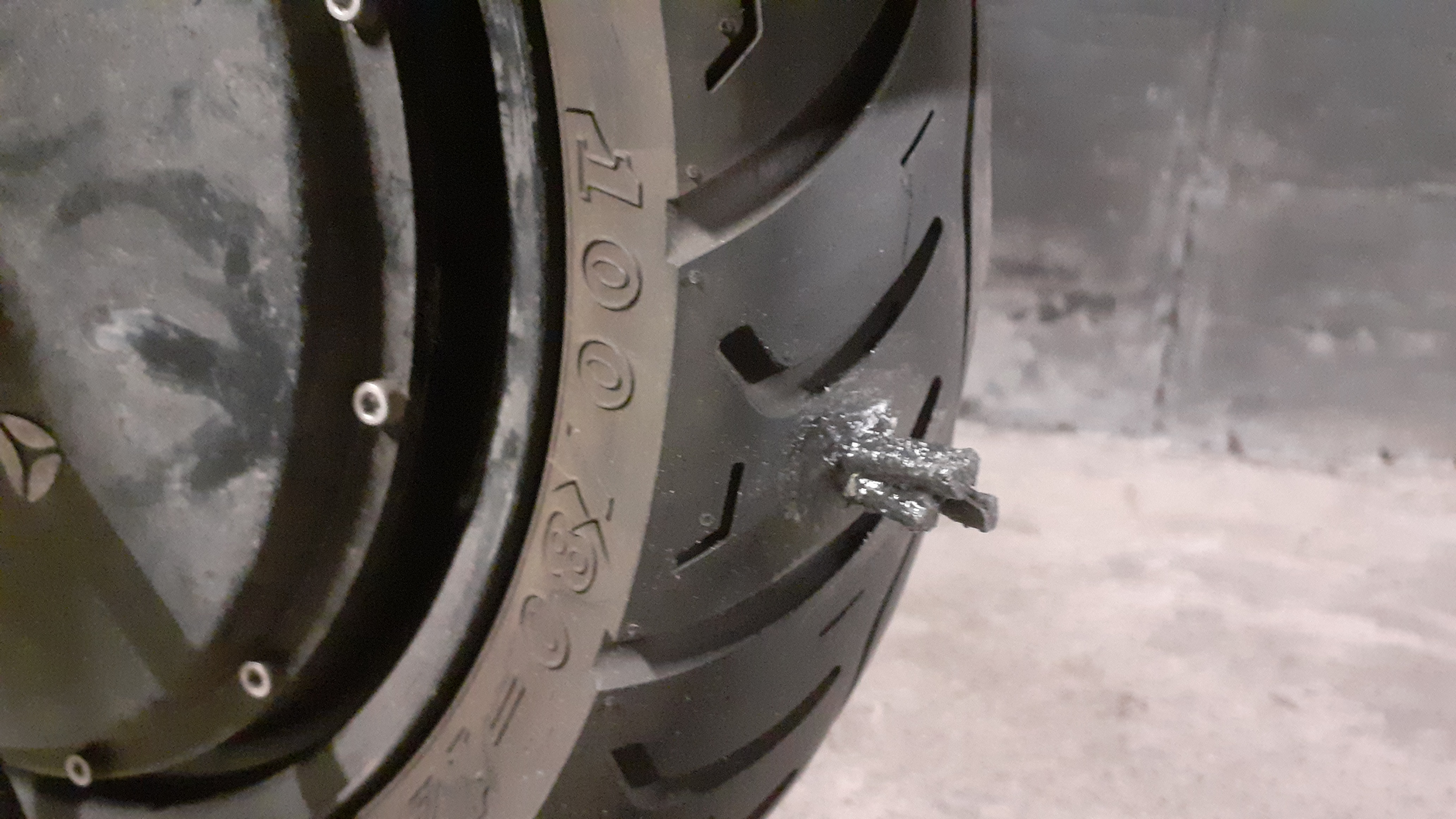

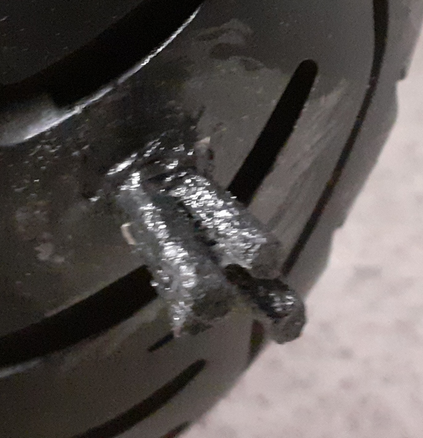

Ist es normal, dass diese Gummifäden nicht aushärten?
Habe die überstehenden Gummifäden soeben abgeschnitten... okay, schön sieht anders aus, aber dass wird sich eh noch ab- bzw. wegfahren.
Und nach gut 18 Stunden nun 2,5 Bar Luft draufgegeben und Seifenwassertest gemacht. Es entstehen keine Seifenblasen mehr! DICHT?!? Und für wie lange :?:
Mal sehen, ob morgen Abend noch die 2,5 Bar drauf sind... :roll:
Nach zwei Jahrzehnten 50er-Verbrenner-Roller ab jetzt nur noch eRoller!!! :mrgreen:
Beiträge: 19293
Re: Reifen Laufleistung
Die Überstehenden Gummischnüre müssen natürlich an der Reifenoberfläche abgeschnitten werden, so keinesfalls fahren!
