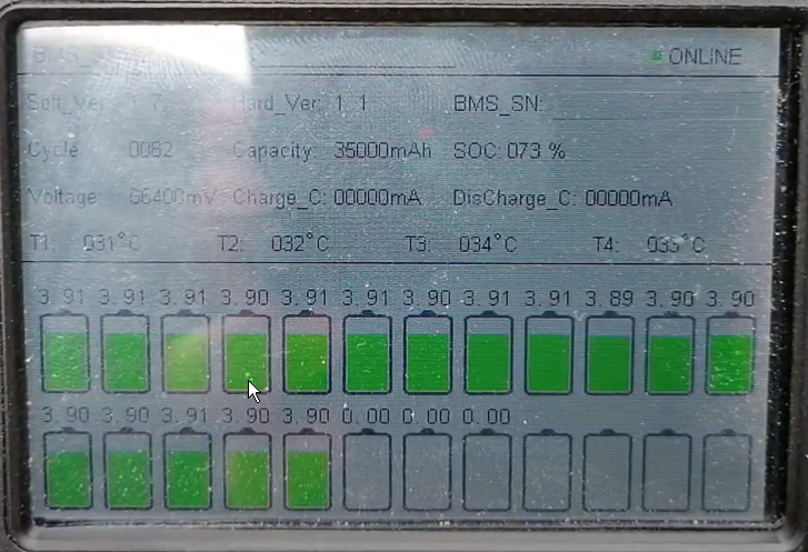

Hoffentlich lag ich mathematisch gesehen nicht komplett daneben? Ich hätte mir da doch eher einen >30Ah Akku vorgestellt. Aber ich glaube, der MQI hat noch Platz für einen Helm unter dem Sitz, oder? War das so? Und das war den Entwicklern vielleicht wichtig. Oder alles ist wieder ein Frage des Gewichts vom Akku?
Wie viel Zellen hat denn der Akku vom EVO? Der NGT hat da 170 pro Batterie. 10 Stück Parallel und das 17 Mal in Reihe. Denn wenn die Akkus voll geladen sind kann man das schön nachprüfen: 4,2V hat eine 10er Bank parallel voll geladen, multipliziert mal 17 Mal in Reihe kommen wir auf 71,4V. Das ist dann recht genau dem Wert des voll geladenen Akkus.
Oder man wirft einen Blick auf ein H1. :lol:
