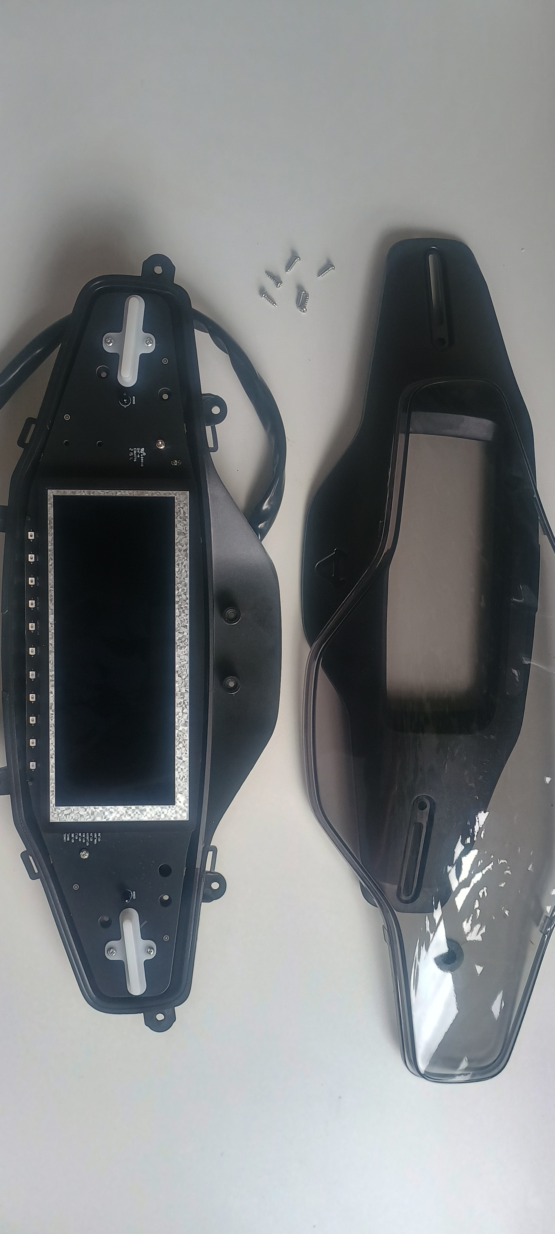

Du könntest das Display ausbauen und vielleicht mal für uns alle öffnen. Vielleicht findet man das ein oder andere durchgebrannte Bauteil.

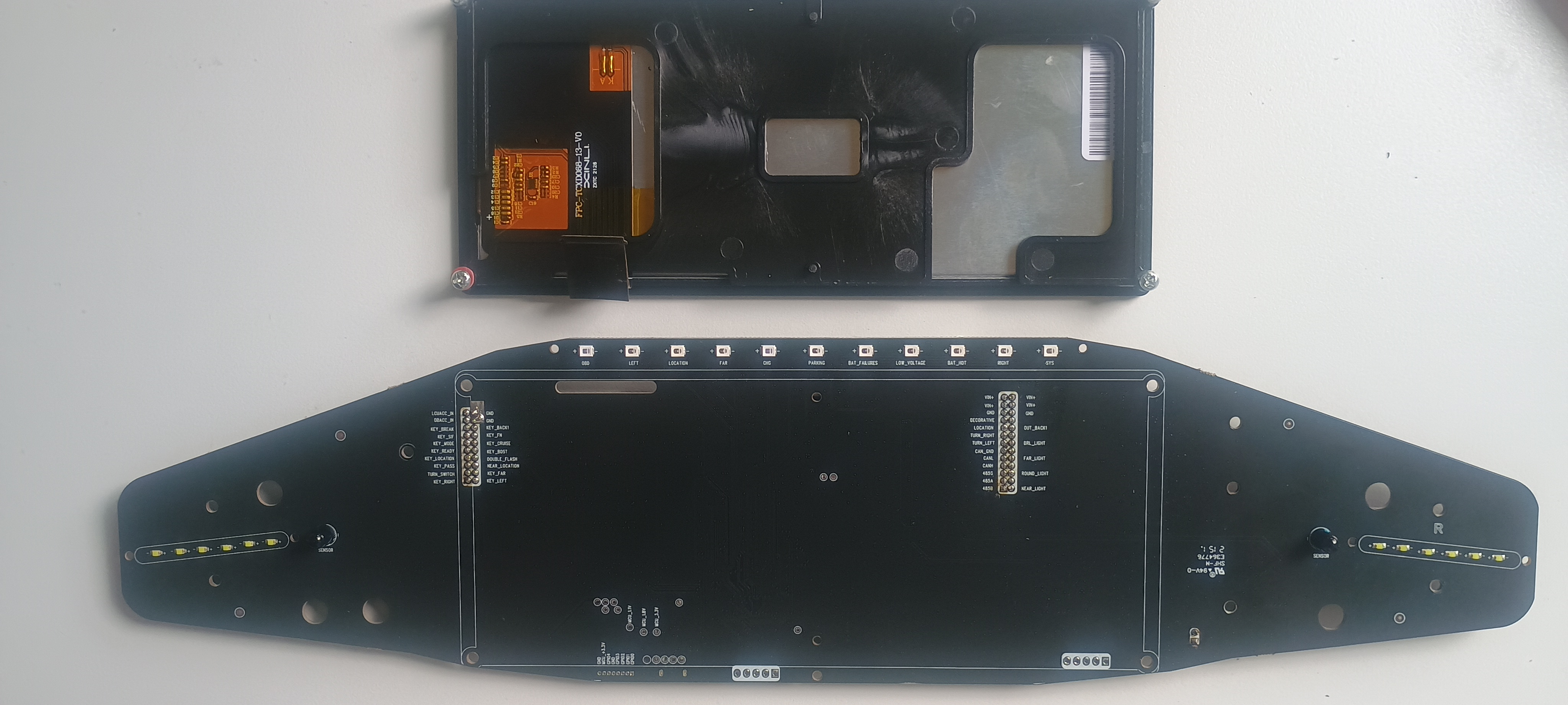

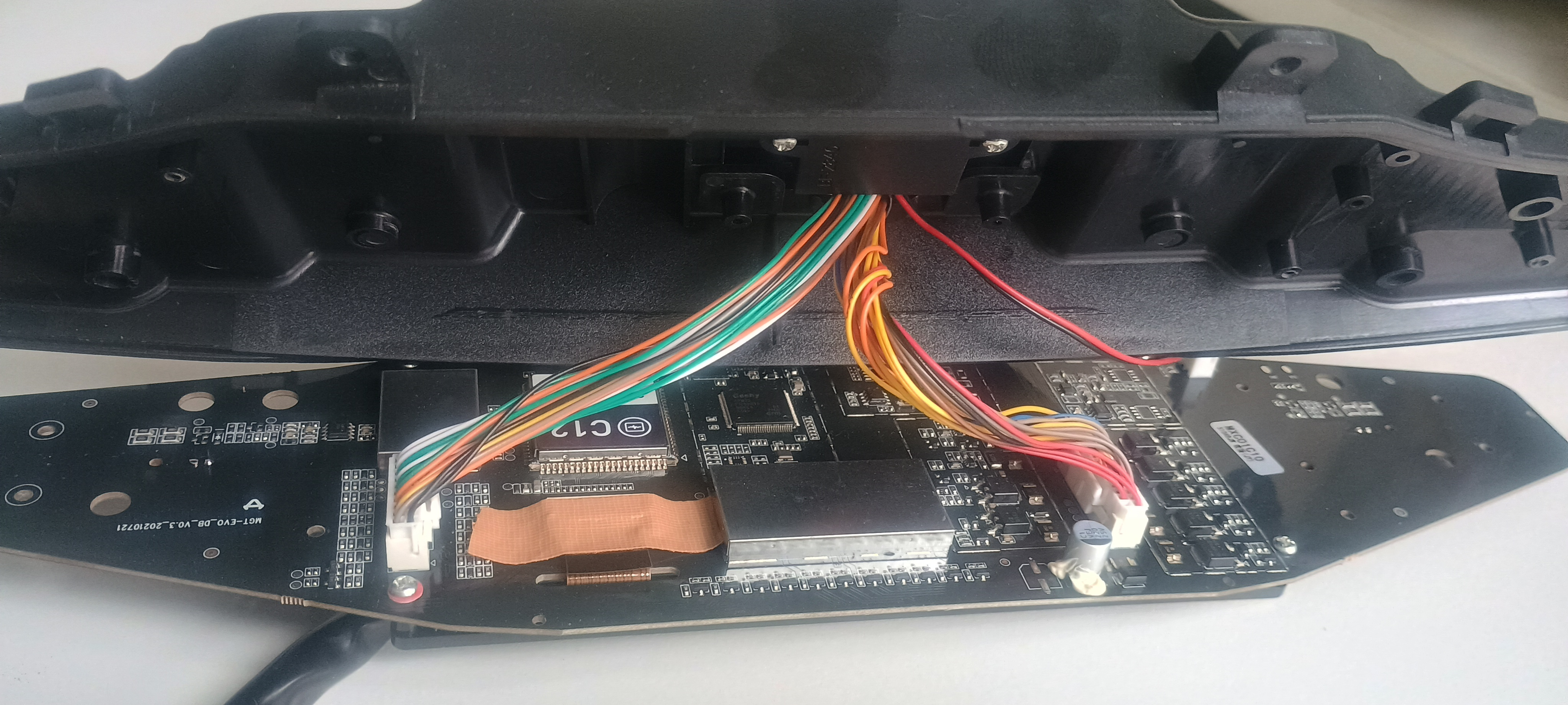

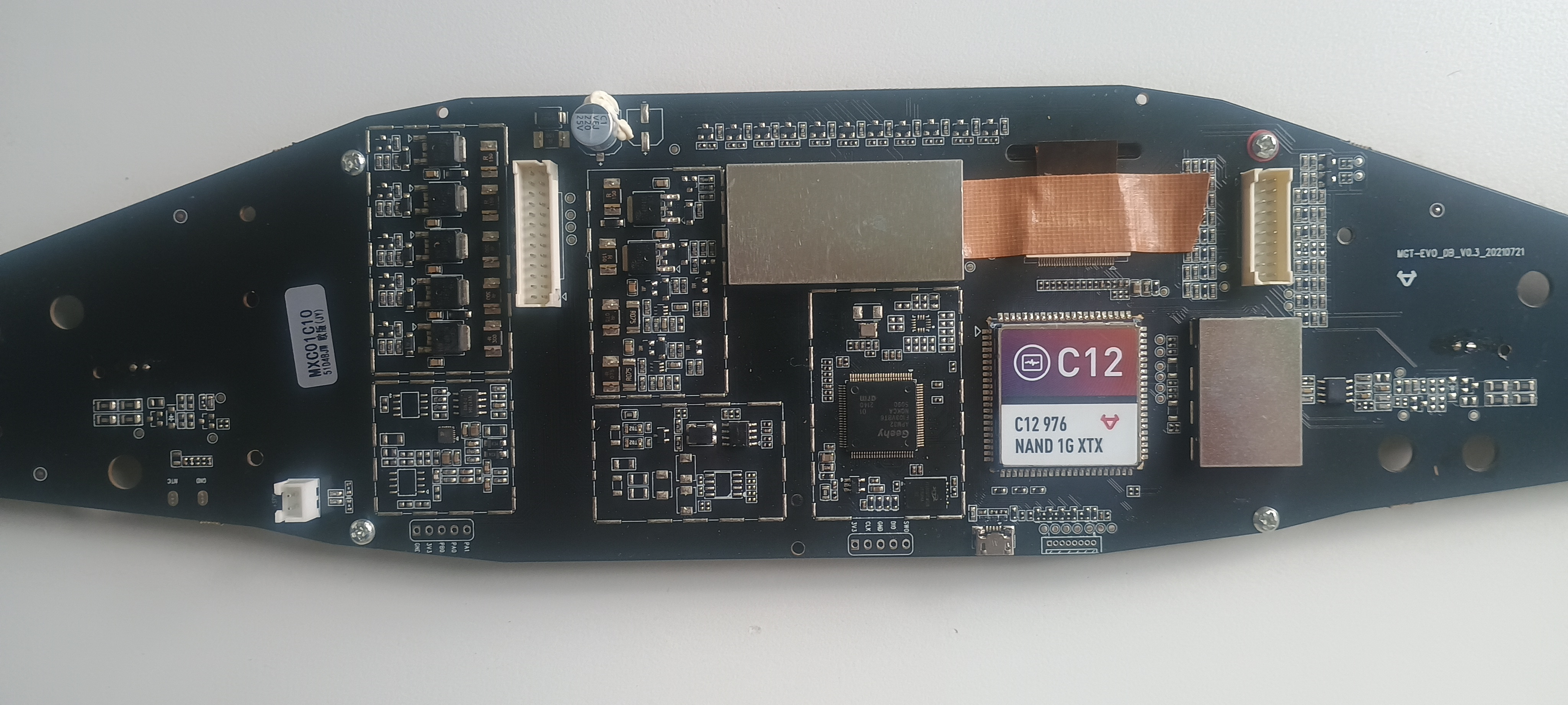

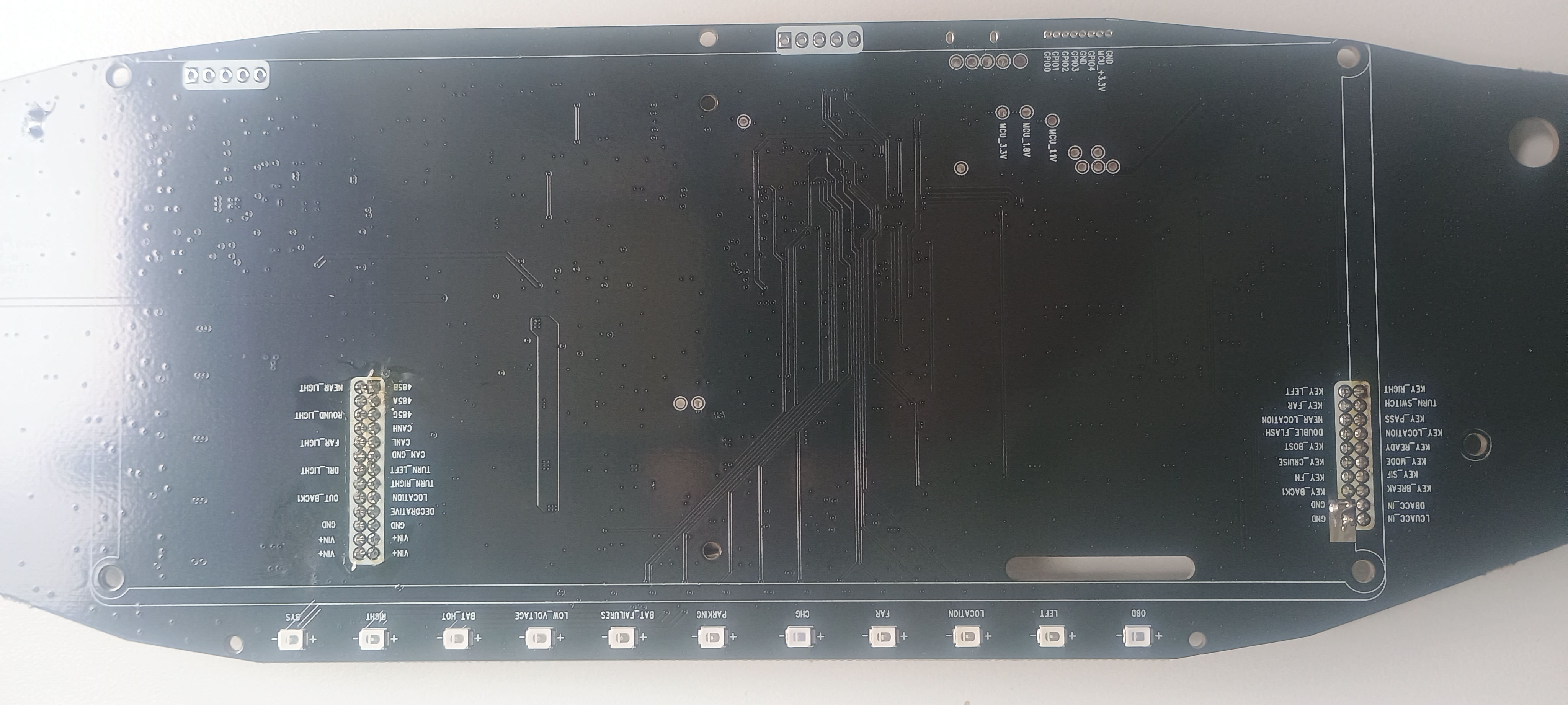

Hier mal das zerlegte Display. Kann kein defektes Bauteil erkennen.
Wenn ich NIU unter questions@niu.com kontaktiere, bekomme ich nur KI-generierte nichtssagende Antworten.
Wie kann man vernünftig mit NIU reden? Den nächsten Händler kann ich mit einer Akkuladung nicht erreichen.

Vermute die Hintergrundbeleuchtung hat den Geist aufgegeben, wenn man es im dunkeln noch durchschimmern sehen kann.
Die Anschlüsse A und K sind die der Hintergrund-LEDs, da könnte man vorsichtig mit Labornetzteil Spannung raufgeben und schauen ab welcher Spannung es angenehm hell ist, wenn es nicht funktioniert sind eine oder mehere LEDs durch.
Zerlege mal den Screen weiter, irgendwo gibts eine Teilenummer diese bei Aliexpress mal reinhauen, so konnte ich schon einige Geräte vor dem Tod retten.
Die Ersatzteilpreise sind ja super frech, 750€ für einen neuen Tacho ist nicht wirklich ökologisch, da man sich dann gebraucht eine komplett neue Kiste leisten kann.
