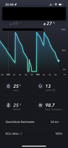

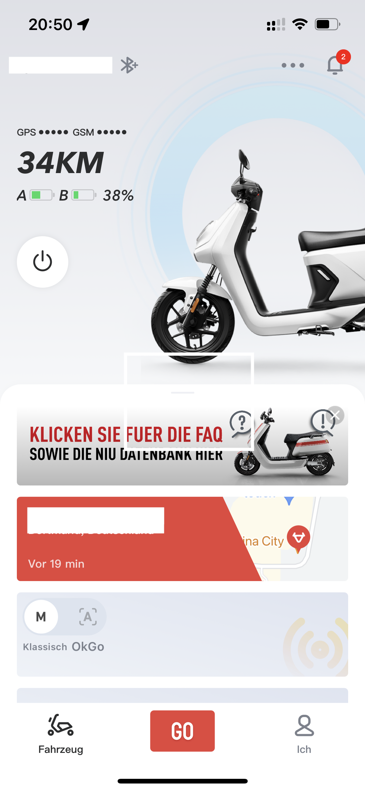

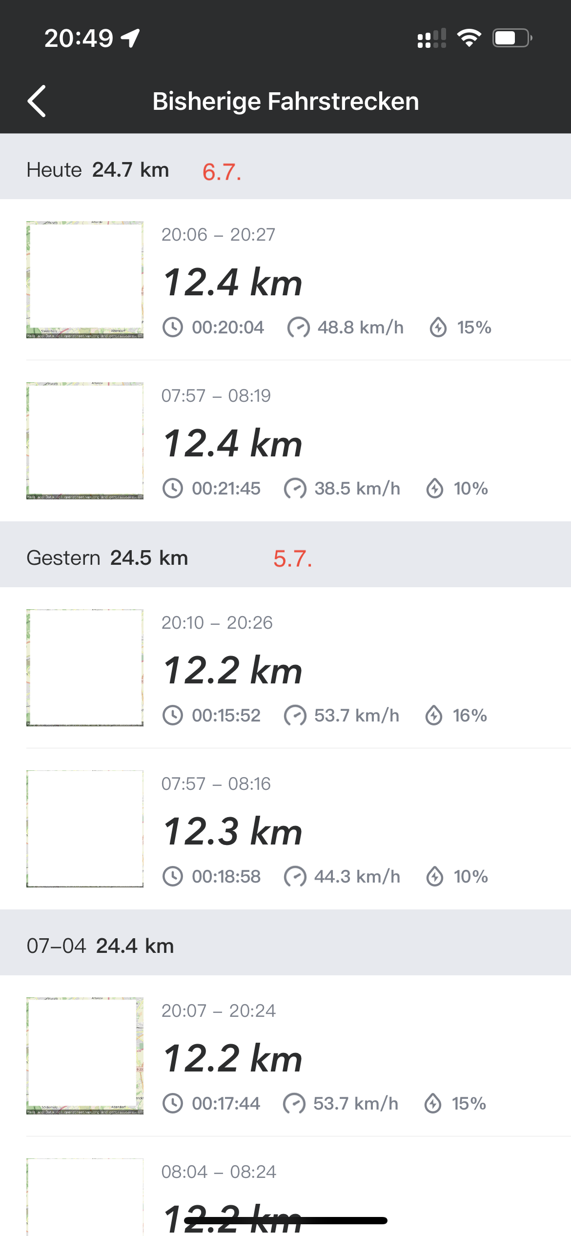

Re: Niu mqi gt evo unterschiedliche Akku entladung
So sieht zur Zeit mein Akku aus.
Was ich nun gar nicht mehr nachvollziehen kann abgesehen vom unheimlichen Akkudrift (Der Roller läuft sonst einwandfrei) ist die Restkilometeranzeige. Am 5.7 auf 100% geladen. Laut gefahrener Strecke habe ich an zwei Tagen 51% (5.7 und 6.7) Akkuverbrauch und laut Startbild in der App noch 38% Ladung mit 34km Restreichweite macht zusammen 89%. Wo sind die fehlenden 11% ??
Es fehlt mir in Moment sehr schwer eine realistische Reichweite einzuschätzen das macht etwas längere Touren dadurch sehr heikel.
Ein Ticket bei Niu habe ich bereits eröffnet.
Gruß Sparkkatus
