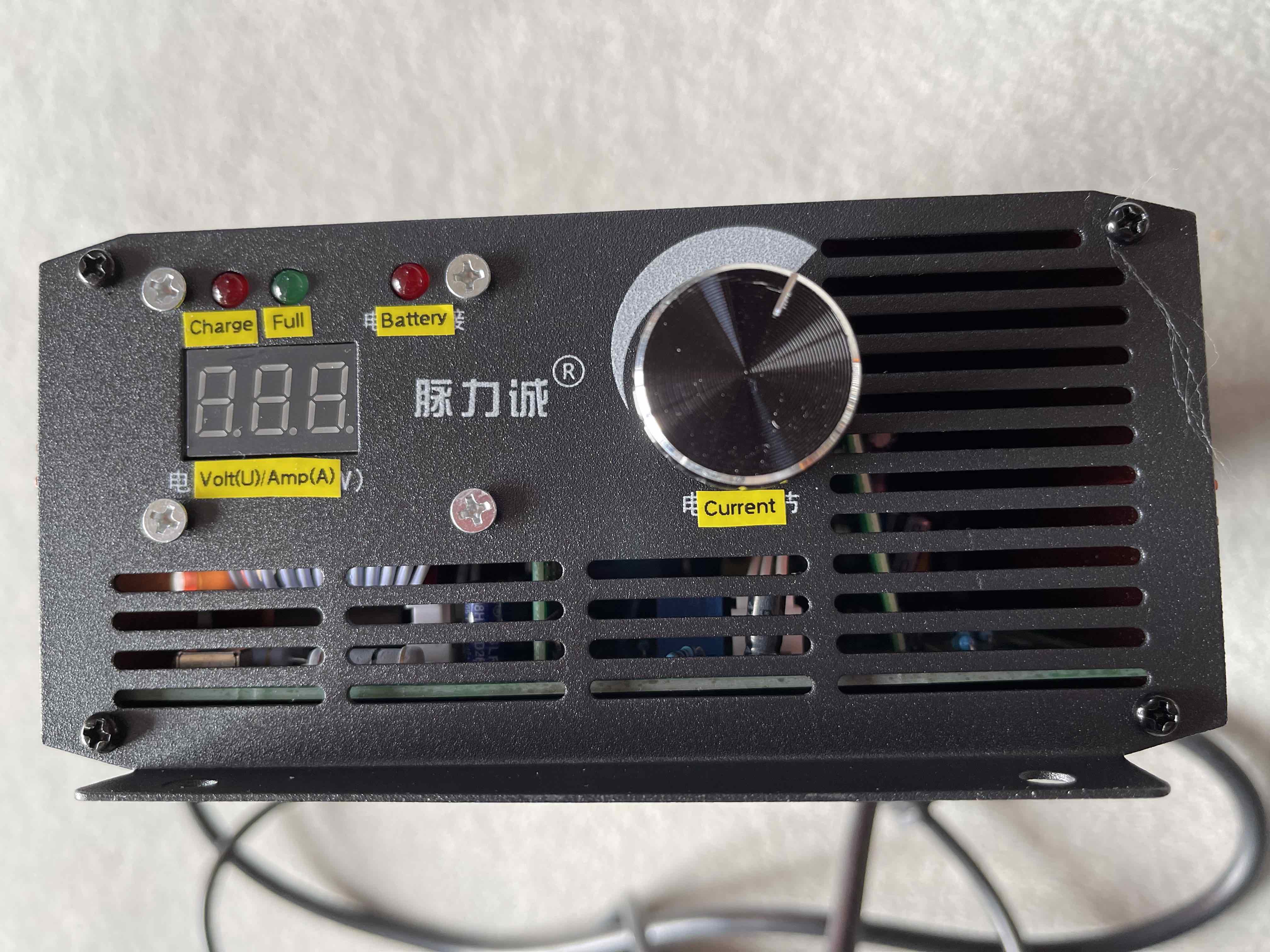

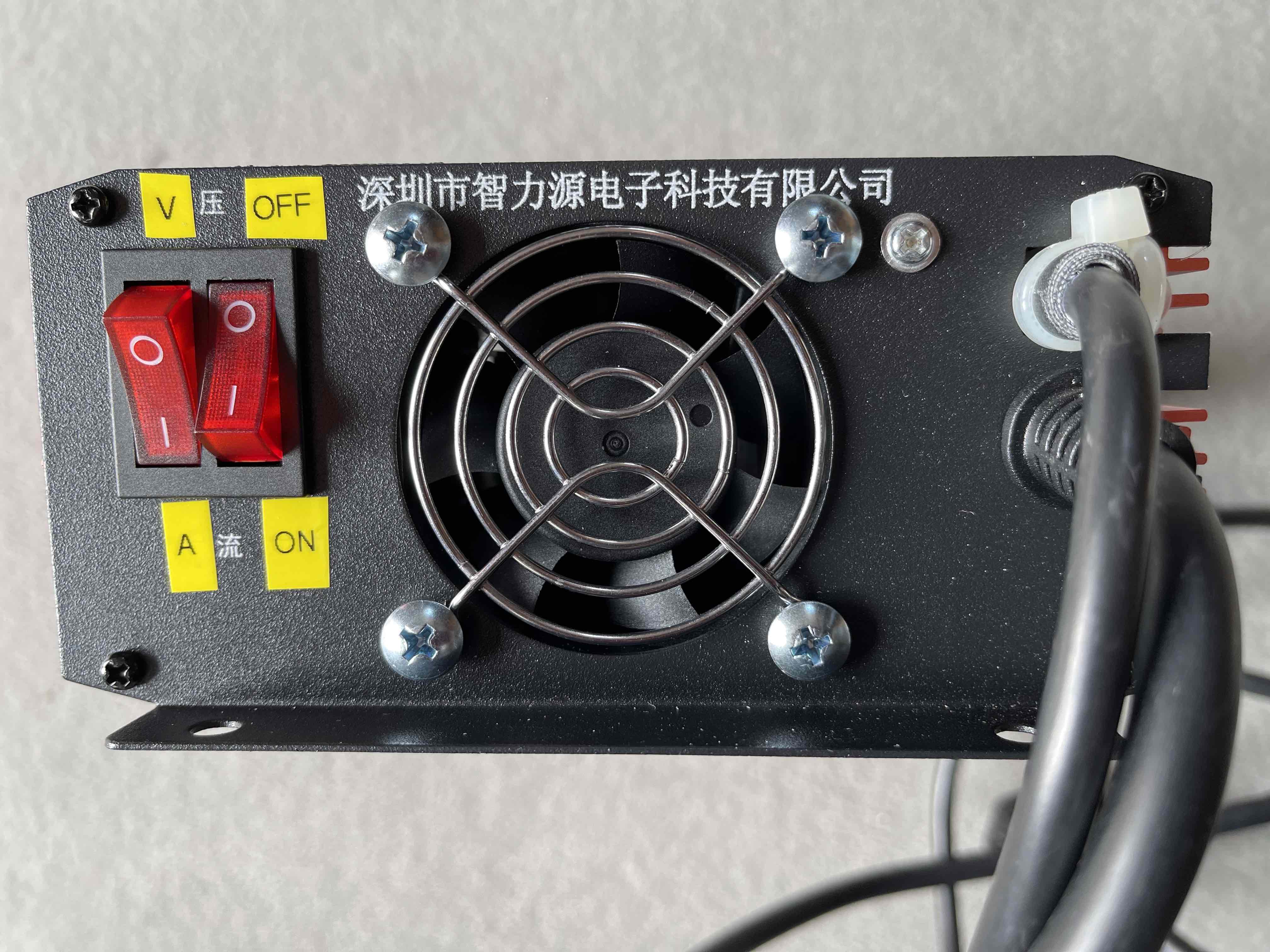

Hier die Erklärung der chin. Schriftzeichen:

in der chinesischen Beschreibung des Ladegerätes ist ja zu erkennen welche Ladeströme für die jeweiligen NIU-Akkus empfohlen werden.
Der große 35Ah-Akku des Nqi Extended Range ist dort mit 12 Ampere angegeben, was ihm ja auch das originale Ladegerät im N-GT bei Einzelladung zumutet.
Und der 26 Ah (SR) nur mit 8 Ampere.
Natürlich ist die Alterung beim Laden mit hohen Strom etwas höher. Aber die meisten Roller schaffen ja in 7 Jahren gar nicht die 700 -1.000 Volladezyklen, die deren Akku mit niedrigem Ladestrom aushält. Wenn man mit schneller Ladung dann nur 600 Ladezyklen kalkuliert, sind das ja immer noch über 30.000 km. Bei Nutzung von zwei Akkus fällt deren Alterung alleine über die Zeit auch ins Gewicht. Der jeweils nur zu 50% für Fahren genutzte Akku altert so über sieben Jahre hinweg deutlich stärker, als ein zu 100% genutzter Akku in den ersten 3,5 Jahren, wo ihn dann ein neugekaufter Ersatz in gleicher Weise ablösen könnte. Insofern kann Schnellladen schon eine lohnende Alternative zum Parallelbetrieb mit zwei Akkus sein, wenn das Ladegerät günstig ist und nicht so viel Kapital im Zweit-Akku langfristig gebunden werden muss.

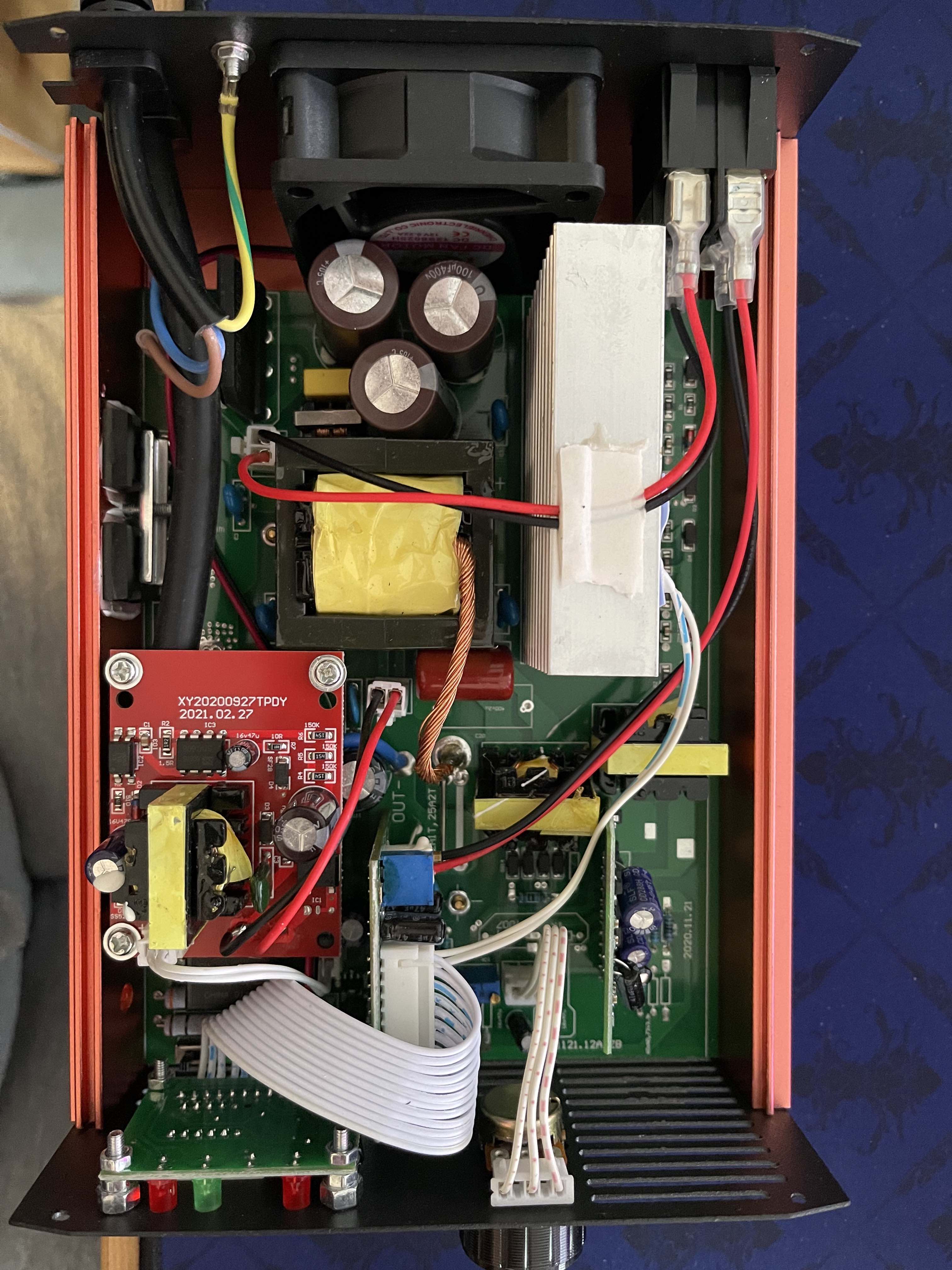

Scotty59 hat geschrieben:
Mi 4. Mai 2022, 15:08
Das Ladegerät, welches ich oben verlinkt habe, verfügt über ein Poti zum Einstellen des Ladestromes. Das geht bis max. 12A. Ich lade zwischen 6 und 7A, wenn ich meine Akkus zügig laden will.
Ein Vorteil (oder auch Nachteil) dieses Laders ist, das die Akkus nur zu 94% voll geladen werden. Das schützt sicher den Akku auch ein bisschen, da es so nicht zu einer Überladung kommt.
Der Lader lädt stumpf, d.h. ohne Kommunikation mit dem BMS. Das habe ich bereits schätzen gelernt, als es bei meinem Zweitakku zu einem Problem mit dem BMS kam. Das BMS im Akku arbeitet aber beim Laden trotzdem, z.B. beim Balancieren der 17S Stränge.
Der Lader kommt allerdings mit chinesischem Stecker. Man braucht also einen Euro Reiseadapter oder machts wie ich und macht ein normalen Schuko Kabel an den Lader. Das Kabel ist im Lader nur gesteckt (s. Bild links oben).
