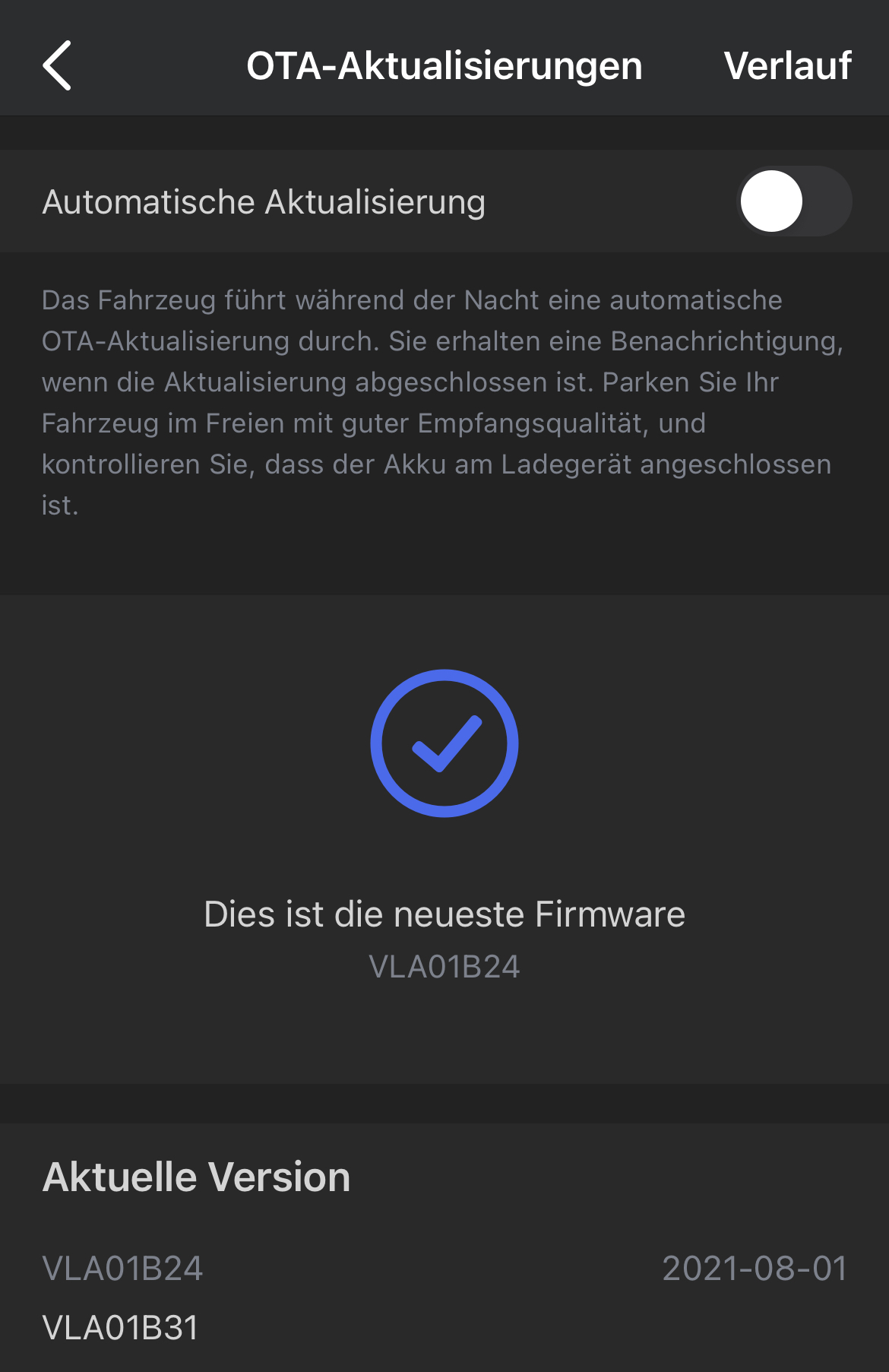

ich hab heute mal das aktuellste angebotene Update für den MQi GT (VLQ20V24) auf den Familien-Roller schieben lassen per OTA-Update. Die vorherige Version auf dem Roller ist die VLA01B24 gewesen. Das Ergebnis des Vorgangs ist nun zwar eine Erfolgsmeldung der App (Update wurde erfolgreich installiert) aber auch ein toter Roller. Die in der App angezeigte Version ist nun allerdings die VLQ20V23 was zum ausgelösten Update so gar nicht passt. Nach dem Update hatte die App anscheinend noch mal kurz eine Verbindung zum Roller und konnte diese Daten an die App senden.
Jedenfalls ist die Kiste nun finster und lässt sich nicht mehr einschalten. Die Akkus waren beim Update zu 80% gefüllt, die GSM-Verbindung gut und GPS wurde auch ausreichend empfangen. Hoffentlich ist das Ding jetzt kein teurer Briefbeschwerer - mal sehen was der Niu-Kundenservice dazu sagt/schreibt zumal die nächste Werkstatt 50Km weit weg ist.
Offensichtlich sind die Warnungen vor den Updates nicht aus der Luft gegriffen und man tut gut daran diese möglichst lange heraus zu zögern. Blöd ist nur das die App ständig bei jedem Update nerft und man dieses Verhalten nicht abschalten kann.
MfG
Hast du deinen Roller wieder zum Laufen gebracht? Habe gerade ein ähnliches Problem, Update angeblich erfolgreich aber nun offline und nicht einschaltbar.
Edit: Meiner ist nun beim Händler, dieser hat den Akku der ECU abgeklemmt um sie zu resetten. Ist zwar in der App wieder ortbar aber scheint immernoch nicht zu funktionieren. ECU wird jetzt getauscht.

Offenbar wurde das VLA01B30 zurückgezogen - schon wieder - VLA01B24 ist aktuell und als Nachfolger kommt (irgendwann?) VLA01B31 ?

Ja also mein Roller läuft nach wie vor nicht. Ich hab zwar nach ner Woche ohne Akku die ECU wieder online aber es wird mir angezeigt das der ECU Akku leer ist und keine Hauptakkus angeklemmt sind in der App. Anschalten lässt er sich auch nach wie vor nicht.
Einen freundlichen Händler um die Ecke hab ich auch nicht - der Händler, den es mal in der näheren Umgebung (30Km) gab, der scheint das Handtuch geworfen zu haben bzw. wird nicht mehr in der App angezeigt. Die Zweiradwerkstatt nen Ort weiter (2Km) macht andere E-Roller aber leider nicht NIU.
Der nächste Händler für mich sitzt nun in Dresden oder Radebeul (Sachsen) und das bedeutet das der Roller 50Km weit durch die Pampa geschafft werden muss - ein Abenteuer wenn man keinen Anhänger samt Zugfahrzeug hat und mit nem Oldtimer-Traktor und Anhänger dran so weit zu fahren ist mir zu aufregend und zu Zeitintensiv (vom Diesel-Geld mal ganz abgesehen). Dazu kommt dann noch der chronische Terminmangel bei den Händlern...der in Dresden hat die nächsten 5 Monate nichts frei aber würde zumindest mal nen Blick drauf werfen wenn ich das Ding da hin bekomme (nach Terminabsprache) und der in Radebeul sagt das ich mal Ende nächsten Monat wieder nachfragen soll.
Schlimm das NIU hier mit den Updates den Roller-Besitzer einfach mal zum Betatester degradiert (ich bin selbst jahrelang (SAP-)Programmierer gewesen aber das hätte ich mir nicht erlauben dürfen), noch schlimmer ist aber die fehlende Unterstützung seitens dem NIU Support bei der endgültigen Problemlösung. Man war da zwar sehr freundlich und hat versucht bzw. sich bemüht aus der Ferne was zu retten aber der letzte Satz war am Ende: wenden Sie sich bitte an den nächsten Händler. Bei der Termienfindung oder den Transport des Gerätes kann man leider nicht helfen, da müsste ich mich schon alleine kümmern. Jetzt hab ich also ein Stück nutzlose Technik hier in der Garage stehen welche ich die nächsten Monate voraussichtlich nicht nutzen kann...so kann man die Garantiezeit auch rum bekommen.
Ich kann hier nur jeden raten die Finger von den OTA-Updates zu lassen und das von der Werkstatt des Vertrauens erledigen zu lassen. Und den Programmierern von der NIU App lege ich wärmstens ans Herz die ständige Popup-Nerverei bei Vorhandensein eines Updates in Zukunft bleiben zu lassen (die lesen hoffentlich hier mit). Irgendwann drückt dann doch jemand auf den Button entweder weil er die Nerverei endlich los werden will oder weil er den falschen Knopf erwischt weil eben die Lese-Brille nicht zur Hand ist. Bei mir ist übrigens noch kein OTA-Update ohne anschließender Probleme abgelaufen - mal ist einer der Akkus weg, mal wird einer der Akkus zwar angezeigt aber nicht mehr aktualisiert oder es sind einfach mal gar keine Akkus mehr in der App zu sehen. Bisher ließ sich der Roller aber trotzdem immer noch starten und nutzen und nach einem ECU-Reset (eine Woche abgeklemmte Akkus machen das schon) sind die Akkus immer wieder in der App aufgetaucht. Das letzte Update hat allerdings nun für das bekannte Problem gesorgt: teurer Briefbeschwerer der dazu noch zu groß für jeden Schreibtisch ist.
