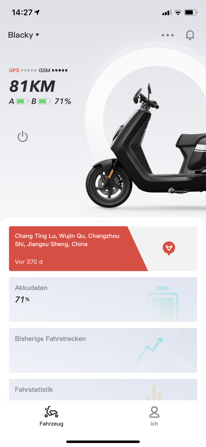

GSM geht ja und ich kann auf den Roller zugreifen, bekomme sofort ne Meldung wen er bewegt wird..... GPS blinkt nur und hat nie einen Balken, so wie hier oben in der App zu sehen. Somit muss das Modul eigentlich defekt, falsch angeschlossen.....sein

OK. Wenn er nur GPS sucht... sonst alles übermittelt... ist dann wohl ein Fall für die Garantie.

Seit heute morgen hat er vollen GPS Empfang! Auch in der Garage und auch jetzt in unserer Halle :shock:
Ich weiß nicht warum, gabe es gestern nacht ein Softwareupdate? Die Strecke von heute morgen sehe ich auch erstmals in der App, vorher wurden keine Strecken aufgezeichnet.....
Aber wie kann im Gebäude der Empfang so stark sein?
