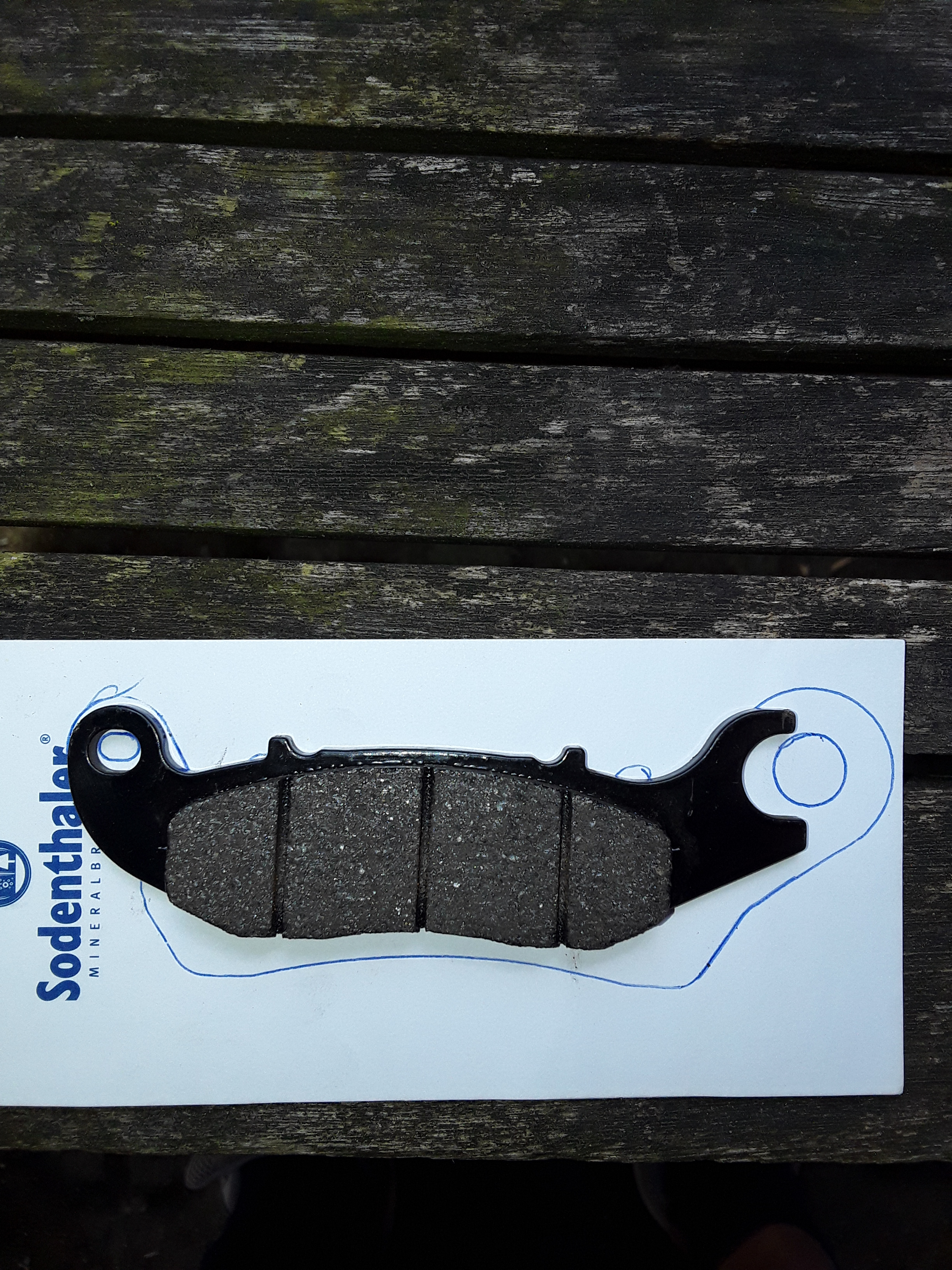

Stivikivi hat geschrieben:
Do 15. Sep 2022, 16:46
Also ich habe für vorne jetzt die MCB 818 LC gekauft und bis aufs Spiegelverkehrte passen die eigentlich.. Irgendwelche Einwände?
Das Bild ganz vergessen :?
Stivikivi
Beiträge: 5218
PLZ: 0
Re: Bremsbeläge NGT
Beitrag von Stivikivi »
Promme hat geschrieben:
Sa 23. Mär 2024, 21:23
Und wie fährt es sich dami?
Bin seitdem nicht mehr mit dem NGT gefahren sondern mit der Zero. Kann dazu also nicht wirklich was sagen.
Fahrzeuge
Bild Zero SR/S ZF15.6 sold
