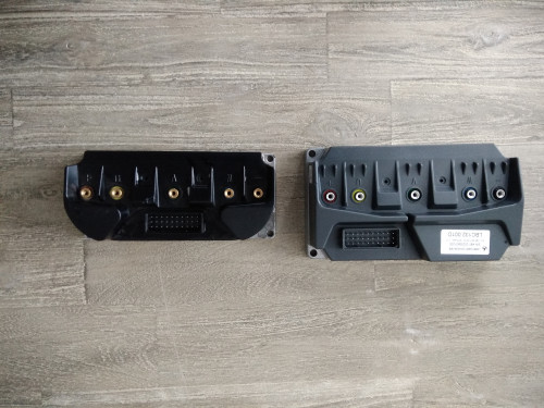

Getting the software. Is one thing, you also need to get it on the controller wich is for now only possible with a H1 handheld programmer. Unless we can get to know what kind of controller is used. The only thing the handheld does is upload a. Bin file to a controller over the rs485/can connection. I'm sure the original controller isn't that much of a difference compared to a lingbo controller. Maybe there is someone with a broken controller (or too much money) who can open the original controller?

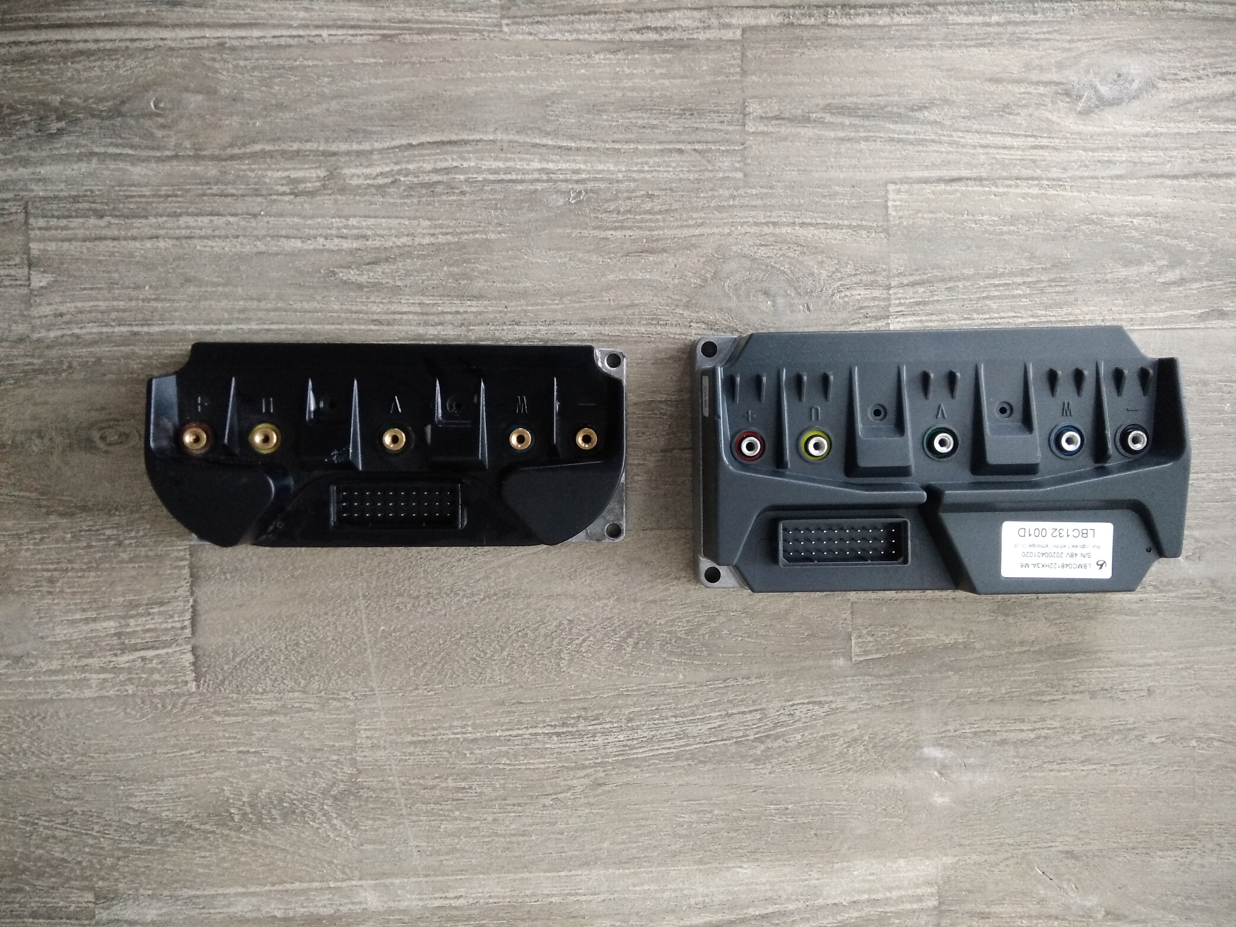

Re: NIU MQI+ Controller tuning
ich habe diesen beitrag geändert weil ich jetzt bessere infos habe.
man muss wirklich aufpassen und sich etwas auskennen mit elektronik.
auf diezen chinese verkaufsseiten werden nicht die korrekten daten von der verwendeten Lingbo controller verstrekt.
man weiß also nicht genau welcher controller jetzt verwendet wird.
foc programmier software und usb ttl driver werden nicht mitgeliefert.
also mein controller ist auch noch mit falschen motor daten geliefert worden.
der Lingbo fast 2 mal zo groß.
der original NIU Controller ist einfach zu schwach für mehr power.
da kann man mit software auch nichts mehr machen.
dass das sogenannte turboloch had hierdurch auch sein ursprung.
den der Lingbo controller had dass nicht, er zieht die niu richtig durch die Kurve
ich musste dann diesen controller erneut progameien was ich zum gluk auch geschaft habe.
diese dateien werde ich verlinken für den fall das dieze mal erforderlich ist.
https://drive.google.com/drive/folders/ ... sp=sharing
