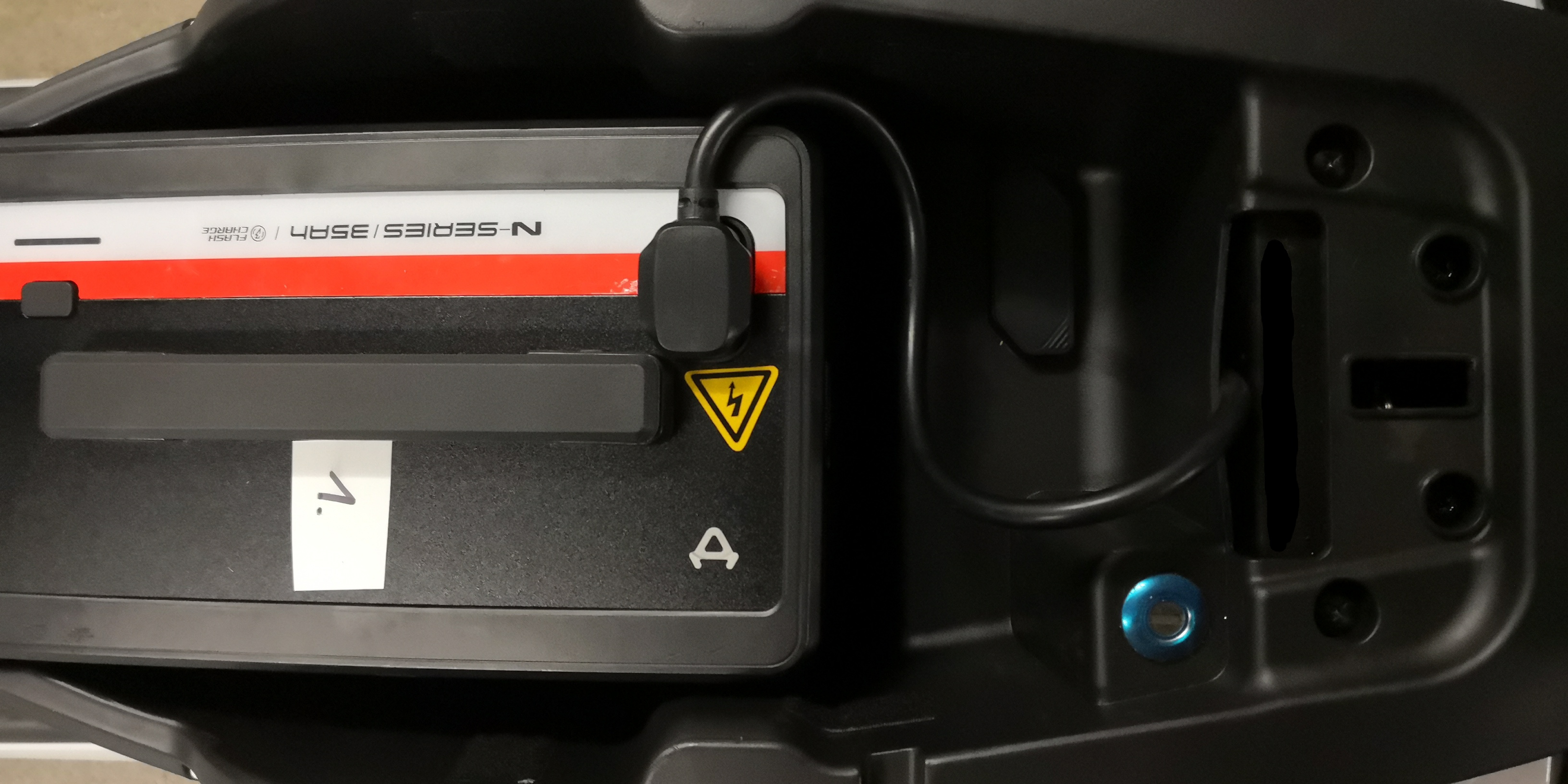

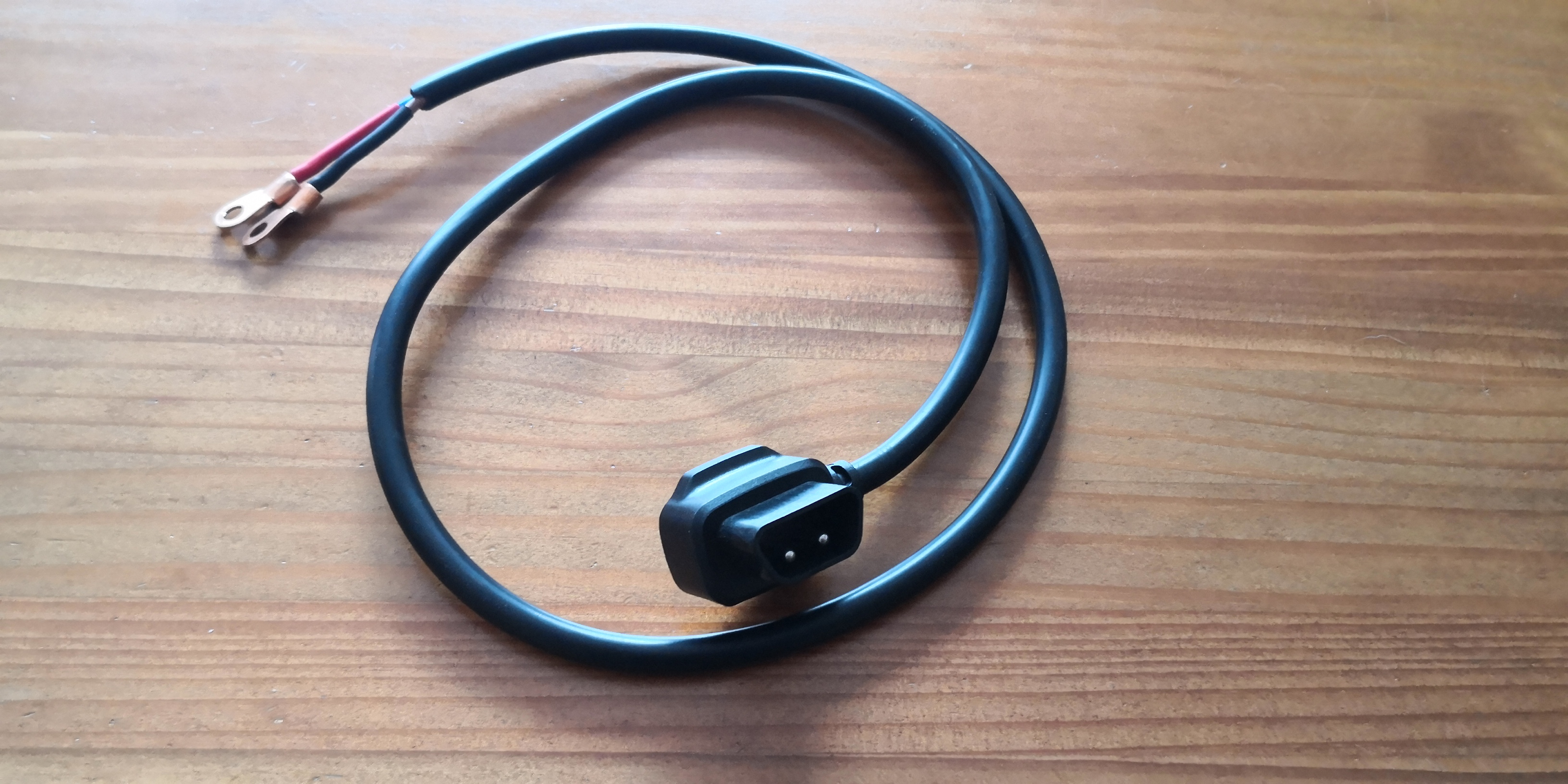

@techsoz
Kabel so wie ich es habe ist momentan nicht bei ebuy7.com zu finden. Hab nur eins gesehen für satte 60€.Das ist zu teuer.Ich habe so 20/25 € bezahlt. Es muß auch dabei stehen, dass es 1m Gesamtlänge hat, sonst ist es zu kurz. Du muß ja vom Controller es etwas anständig mit Kabelbindern befestigen und hinten an dem Plastikbehälter vorbei. Dann brauchste nix bohren und es ist spurlos rückbaubar.
Kannst ja mal selber nochmal bei ebuy7.com " Mavericks N1S" eingeben und dann erstmal lange, lange scrollen,vllt kommt es ja irgendwann. Sind wohl heißbegehrt.
Oder du baust die selbst eins. Das Kabel bei mir hat auch nur 2x2,5mm^2 , also nur + und -. Datenleitung braucht man nicht. Ich lade allerdings meist im Haus, aber müsste eigentlich auch gehen, da jeder Akku ja ein BMS hat. Man braucht also nur den NIU Stecker, 1m Kabel zweiadrig, zwei Ringkabelschuhe. Bei mir sind die drangelötet gewesen.

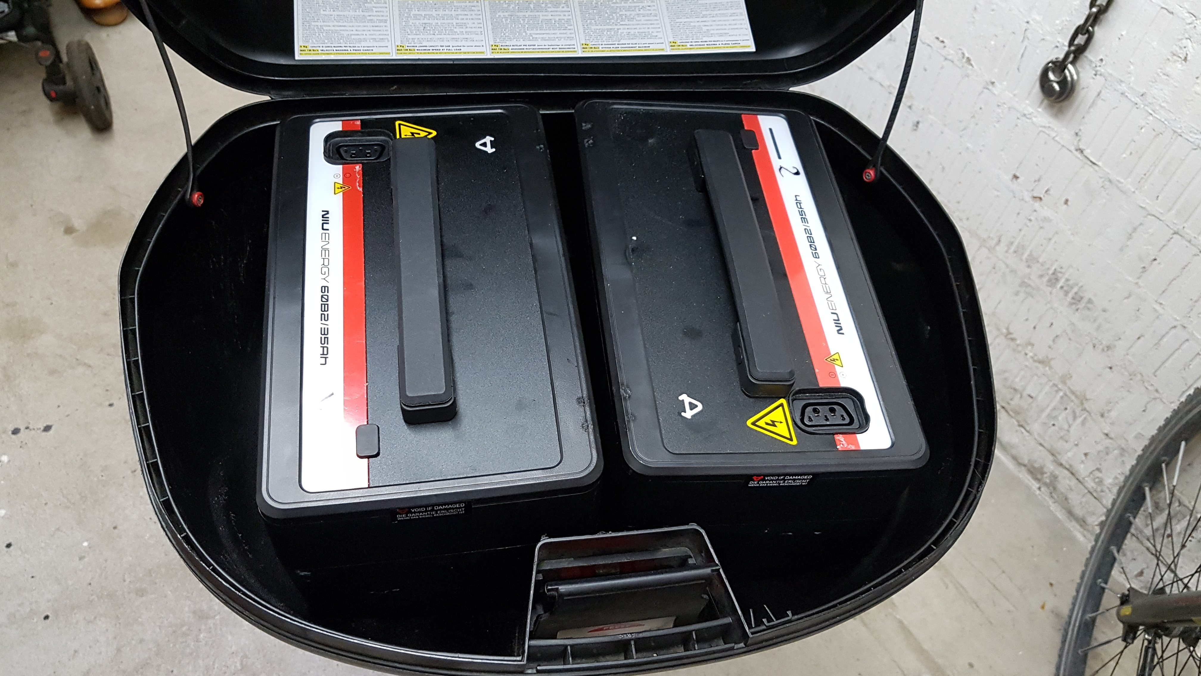

Hast du eine Empfehlung für eine Ladekarte für Wien und Umgebung?tiger46 hat geschrieben: ↑Di 21. Apr 2020, 11:34Ich benutze 1 mal Ladegerät NGT & 1 mal Ladegerät (1/2 so schnell, N1S). Weil ich ja beide besitze.
Wenn ich ein 2tes NGT kaufen würde (ca. 350€) könnte ich die Ladezeit noch einmal um ca. 25% reduzieren. Nachteil ist abgesehen von der Investition, das N1S Ladegerät ist ja wesentlich kleiner & dieses kann ich unter dem 2ten Akku im Staufach verstauen. Das NGT Ladegerät ist ja halt doch viel größer & schwerer.
Super ist, dass ich den 1. Akku im Boden lassen kann (Ladung über Anschluss im Staufach & den 2ten Akku im Staufach lassen kann und direkt über den Seitenausgang auch laden kann). Somit sind beide Ladegeräte draußen. Aber das N1S Ladegerät hängt eh am Akku im Staufach & ist so gesichert.
3ten Akku (hat ja auch eine Trageschlaufe) & NGT Ladegerät mit Trageschlaufe sicherere ich zusäztlich mit 1m onGuard Stahlseil & einem Schloss. (Neben den Ladesäulen sind immer irgendwelche Stahlrohre, wo ich sichern kann.
Weiters fahre ich immer zuerst die 2 NGT Akkus leer & nutze, dass die ersten 50% beim Laden ja immer etwas schneller gehen, als den Akku 100% voll zu laden.
(Foto folgt bei der Heimfahrt)
