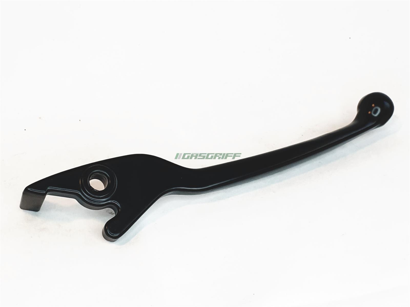

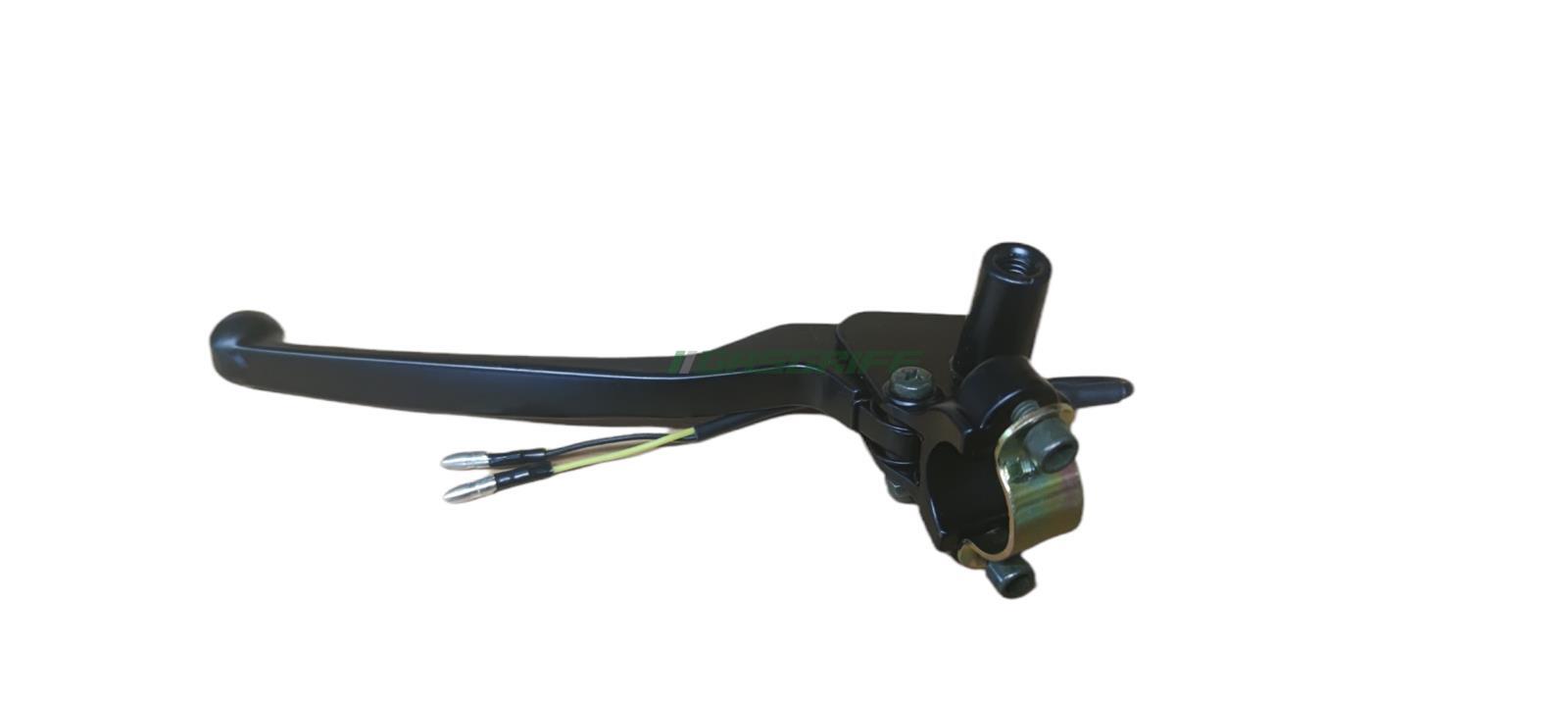

Beim linken Bremshebel ist der Kontakt integriert, hier Fotos von Gasgriff.com linker, rechter Bremshebel M1:Niusky hat geschrieben: ↑Mo 23. Mär 2020, 21:50Kostenpunkt wohl um die 12,-Euro der Schalter.
Keine Ahnung ob man das hier verlinken darf, bitte löschen falls nicht erlaubt: https://gasgriff.com/Bremslichtschalter-vorne
So wie ich das sehe, hat der N1S nur einen Schalter an der rechten Bremse...
https://gasgriff.com/Lenker-1_3

Sind 2 Schalter, links und rechts. Alles andere wäre auch nicht so schlau, müsste ich mir aber auch erst selbst anschauen...
Diese sind bei mir auch beide defekt und werden auf Garantie getauscht. Nur der Nachschub - meint meine Werkstatt - ist gerade schwierig, da das zentrale Europa-Lager in Italien bzw. Österreich gerade andere Probleme hat. Er schaut sich für eine Übergangsalternative um. Scheinbar passt auch ein Schalter von Kymco.
Gruß C.
