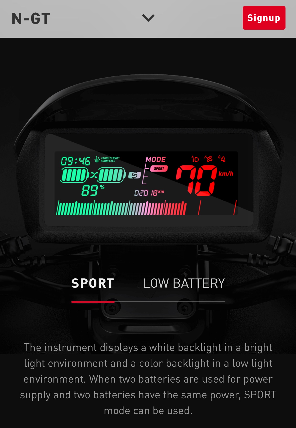

Weil der N-GT mit einem Akku nicht in den Sport Modus geschaltet werden kann und somit die 70km/h nicht schaffen würde. Es würde nur für 45km/h reichen.

Sorry, aber war ich in Paris zum Launch und habe direkten Kontakt zu Niu oder du?
Es ist so, ohne 2 Akkus kann man nicht in den Sportmodus schalten.

Ok, dann einfach mal lesen, was auf der Niu Webseite steht:
Da steht sogar auch noch, dass beide Akkus den selben Ladezutand haben müssen, sonst kein Sport Modus!
