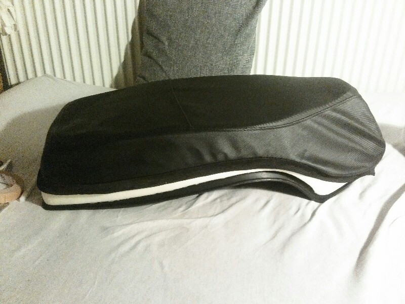

Habe meinen Sitz selbst aufgepolstert, vorne mehrere Lagen (weichen) Schaumstoff, hinten dünner (Sozius).
Der Sitz hat jetzt eher eine nach vorne abfallende Keilform mit glattem Übergang zwischen den Plätzen.
Man kann so die Sitzposition bei Solofahrten frei wählen.
Einziges Manko, die Naht des Originalbezugs, wenn Mann weiter nach hinten rutscht, spürt man die "Prinzessin auf der Erbse mäßig" leicht am Sitzfleisch.
Der Originalbezugs ist sehr dehnbar und passt so locker trotz der zusätzlichen Lagen an das Unterteil.
Aber eine Frage hab ich noch: Unter meinen Sitz ist ein fast fingerbreiter Spalt, ist das bei euch auch so? Ich könnte natürlich zum Händler fahren und nach kucken, aber die mögen dass nicht so. Berlin halt.
