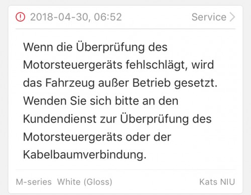

Komische Meldung - Motorsteuergerät?
Muss ich mir darüber Sorgen machen???

Läuft der M1 denn, oder verweigert er seinen Dienst?

Re: Komische Meldung - Motorsteuergerät?
Nein, soweit alles gut. NIU schnurrte heute wie immer - auch Energierückgewinnung und ECO zeigte das Display.
Meine App spinnt etwas. Freitag habe ich die erste Inspektion - habe 455km runter.
Dann werde ich die Meldung mal ansprechen... oder?
Klar ansprechen beim Service, solche Meldungen erschrecken einen ja schon, auch wenn sie sich schlussendlich als haltlos erweisen...
Das wirklich erschrekende an der Meldung (wie an vielen Fehlermeldungen beim NIU) ist, das man von der Warnmeldung her nicht auf deren Wichtigkeit und Dringlichkeit schließen kann - mal abgesehen von der „Sprachverwurschtelung“ wahrscheinlich durch eine automatische Übersetzung.
Im Prinzip sagt die Meldung nur, das das Motorsteuergerät (also der Motorcontroller) nicht kommuniziert. Was die Ursache dafür ist, darüber wird nur spekuliert. Es kann ein sporadischer Ausfall der Kommunikation sein, aber auch ein ernsthafter Fehler sein, der dann keine Weiterfahrt erlauben würde, falls wirklich ein Kontaktfehler der Hallsensoren oder der Fahrstromphasen vorliegen würde. Im letzten Fall wäre wirklich eine Überprüfung beim Service anzuraten. Da man von der Fehlermeldung her nicht darauf schließen kann, wie wahrscheinlich letzterer Fall ist, würde man - solange der NIU läuft - weiterfahren und sofern die Meldung öfters kommt, bei nächster Gelegenheit (z. B. nächsten Wartungstermin) die Werkstatt darauf hinweisen. Kommt es vorher zu einem Ausfall, wurde man zwar gewarnt, hat jetzt aber allenfalls einen Hinweis für die Werkstatt was kaputt sein könnte.
Technisch gesehen hast du natürlich mit deinen Vorschlägen Recht Chrispiac,
ich fürchte nur dann werden die Roller noch teurer und noch anfälliger für Defekte. Ich kann bei nem 45km/h Roller gut auf Reifenkontrolldrucksensoren (hab ich zum Glück nicht mal bei Auto), Bremsflüssigkeitsüberwachung, ABS, Anzeigen für alles mögliche, usw. verzichten.
Eigentlich wollte ich damit nur zum Ausdruck bringen, das ein vorrübergehender Ausfall von GPS/Mobilfunkverbindung (was für mich, solange der Roller fährt, kein Problem darstellt) eine Fehlermeldung wert ist, wichtigere Fehler aber nicht mal erhoben werden. Ich habe daher eine gewisse Angst, das Umsteiger von Auto, Neulinge etc. sich auf Fehlermeldungen von der App verlassen und wichtge, fahrrelevante Prüfungen am Roller nicht mehr vornehmen. Es dauert nur wenige Sekunden, vor der Fahrt ein Blick auf die Reifen, den Bremsflüssigleitsbehältern usw. zu werfen und ggf. eine Probebremsung vorzunehmen. Wenn man sich aber auf die App verlässt, wird man solche relevanten Fehler zur Zeit nicht erkennen.
