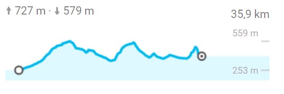

Dann folgendes. Im Normalfall würde ich eine relativ Flache Strecke von 2*12km pro Tag fahren (Aufladen am Arbeitsplatz wahrscheinlich nicht nötig). Alle 2-3 Wochen würde ich jedoch eine etwas größere Strecke (36-42km) zurück Legen wollen mit folgendem Steigungsprofil (siehe Dateianhang). Das ist jetzt die kürzeste Strecke, ein paar der Steigungen könnte ich umfahren (gerade der letzte Teil).
Packt der Roller das? (mit einem oder 2 Akkus).

ich fahre den Roller schon einige Zeit. Meiner Ansicht nach packt der Roller mit einem Akku die Strecke auf jeden Fall. Die Anschaffung eines zweiten Akkus erscheint momentan noch zu teuer. Ein Zweitakku kann unter dem Sitz mitgeführt werden und muss dann ggf. aber mit dem Fahrakku getauscht werden. Beide können nicht angeschlossen sein!
In Zweifel: Evtl. einen NIU beim Händler zur Probefahrt ausleihen und die Strecke fahren..., wenn möglich!

Ich fahre jeden Tag fast genau die von dir geplanten 2*12 KM und komme abends mit 60% Akku zuhause an. 40 KM sollten also auch mit Steigungen problemlos drin sein, ein zweiter Akku lohnt sich für dich also eigentlich nicht. Ab 15 % Akku fährt der NIU allerdings nur noch 20 Kmh, das ist aus meiner Sicht das Schlimmste, was dir auf deiner langen Stecke passieren kann.

Also die 2 X 12 km packt der Niu locker. Ich bin neulich 39 km gefahren ( Höhenunterschied bis 200 m , Sieger/ Sauerland ). Bei vollgeladenem Accu gestartet und als ich Zuhause wieder ankam waren noch 42 % Acculadung vorhanden. Die 42 km müssten dann auch dicke drin sein, oder meintest du 42 km einfache Strecke? Das schafft der Niu natürlich nicht ohne 2. Accu bzw. mit nachladen.

Ich bin heute mit dem Roller 30 KM gefahren (habe ich mit dem Handy GPS gemessen), mit 75% Akku gestartet und mit 29 % angekommen. Ich habe also 46 % verbraucht. Mit 1 % Akku komme ich also ca. 0.66 KM weit.
Bis zur magischen Grenze von 15% wären das also ca. 56 Km.
Bei dieser Fahrt habe ich alle 3 Stufen verwendet, auf Feldwegen auch die Stufe 1, weil ich mir die Umgebung ansehen wollte.
Ich wiege 95 KG, habe also auch ordentlich Nutzlast
Ab ca. 40% ist der NIU nur noch 43 KMH gefahren, vermutlich weil dann die Spannung am Akku nicht mehr für mehr ausreicht.
