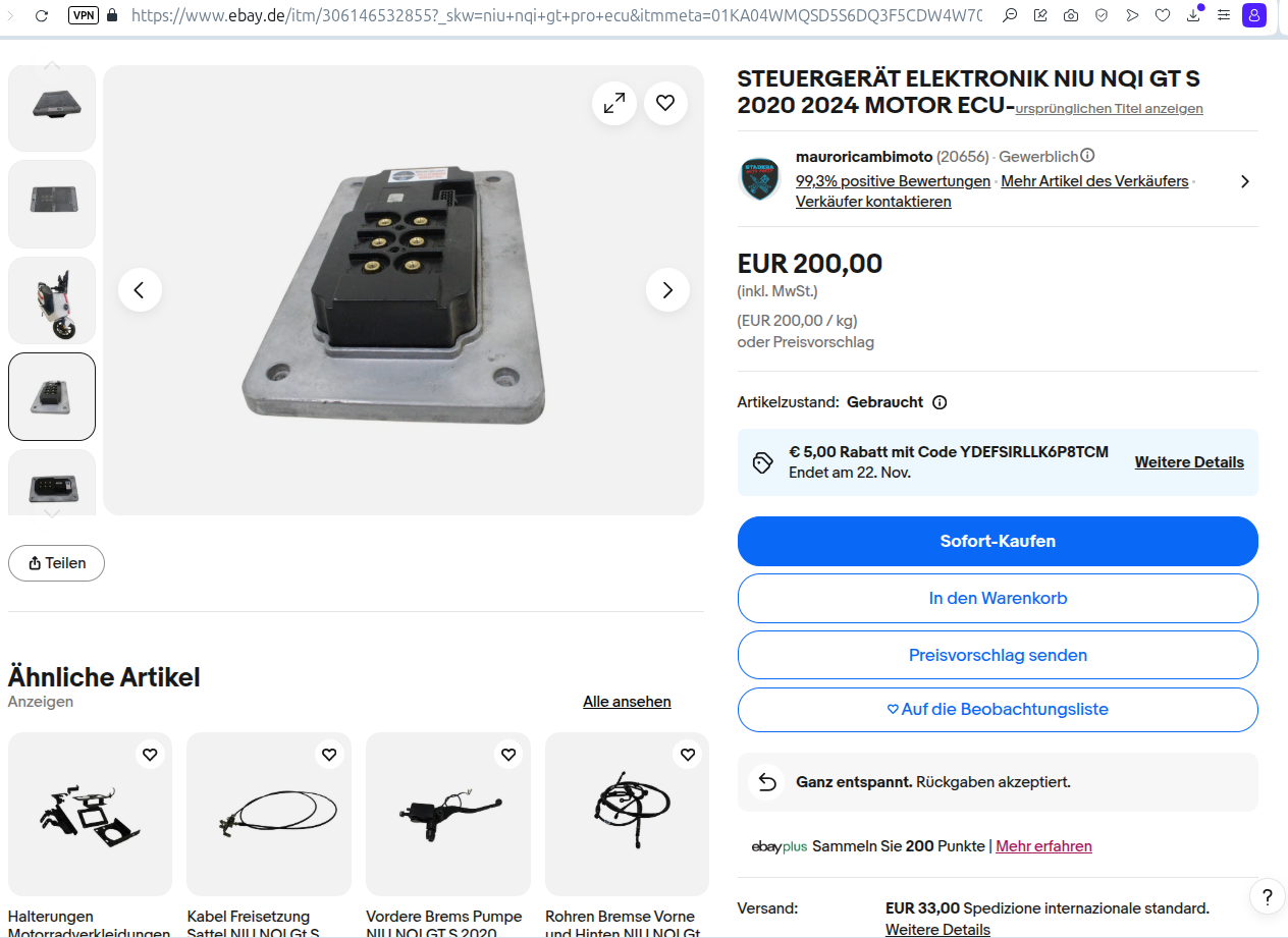

Wo bekomme ich eine ECU her, zumindest ausborgen zum testen?

HotSummerNites.at hat geschrieben:
So 9. Nov 2025, 15:48
Ich bin mir jetzt nicht ganz sicher, abrer das könnte doch eine gebrauchte für den N-GT sein? Die offizielle Bezeichnung des NIU N-GT lautet ja NQI-GT Pro:
https://www.ebay.de/itm/306146532855
Kostet halt 230 € incl. Versand aus IT.
