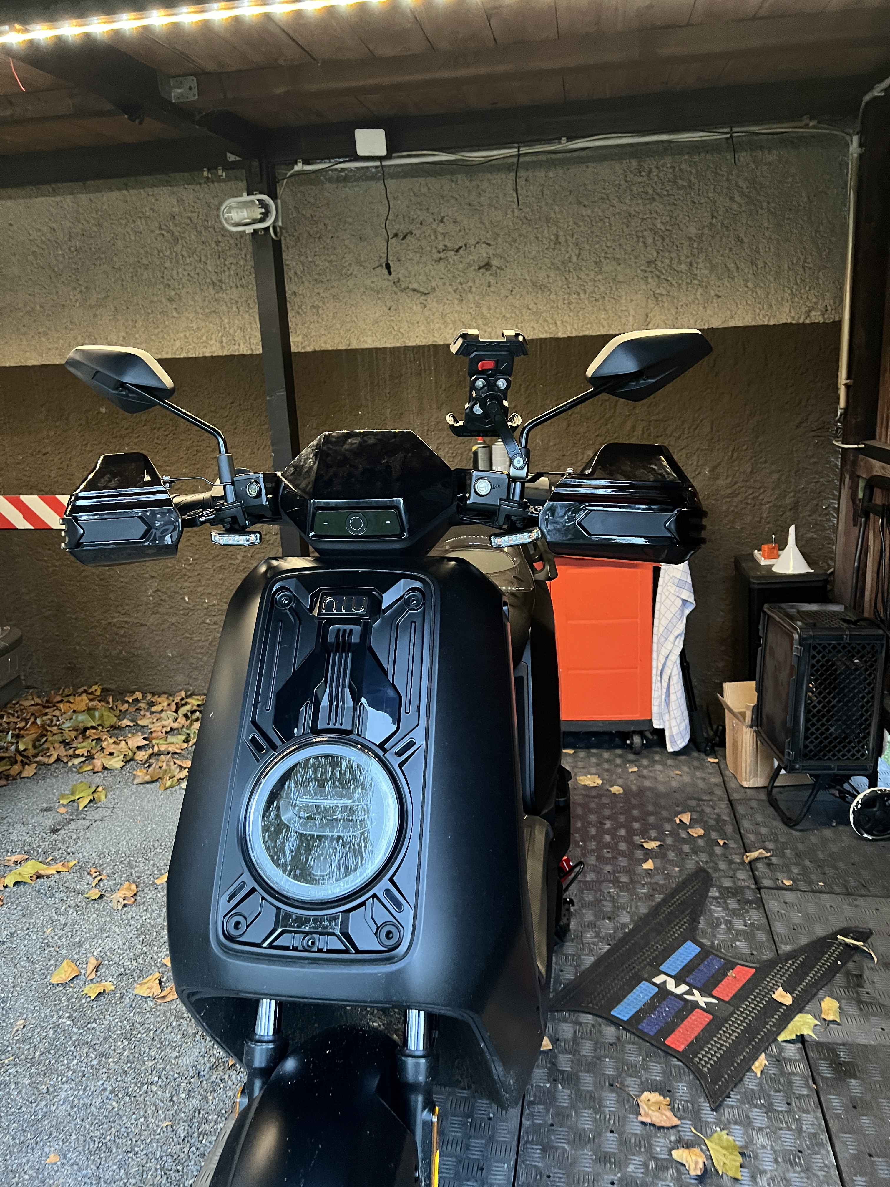

- miju
- Beiträge: 30
- Registriert: Mi 27. Aug 2025, 21:15
- Roller: NQiX 500
- PLZ: 47279
- Wohnort: DU
Re: NQiX500 - Lenkergewichte ausbauen
hm, komisch, meine passen. sind von escooterparts.
Nicht kompatibel mit dem kleinen Isotta Windschild. optisch schon ziemliche Brummer....
